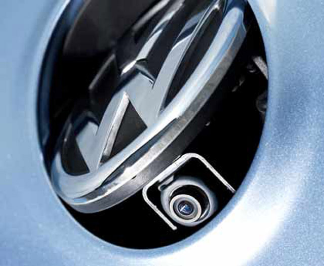

а кто нибудь заморачивался на камеру с кнопкой открывания багажника?
наверное те, у кого таковая есть? :-)
у ФПС нет ручки-кнопки, тока личинка замка.
Я узнал сколько это будет стоить и перестал заморачиваться))

Khazov писал(а):
так есть же маленькие кнопочки вот я думаю в плафон подсветки номера её вклячить а камеру по центру

ilbod писал(а):
Khazov писал(а):
Я все напутал((
Думал речь про такую камеру -
Камера заднего вида для VW Polo sedan
VW_passat-B6_CC_golf-5-6-rear-view-camera_enl.jpg [ 65 КБ | Просмотров: 5532 ]
