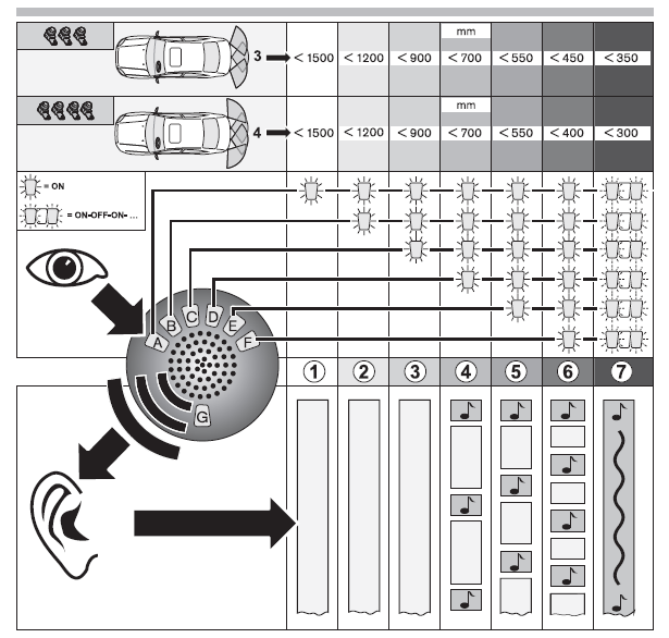

Правильно, что поставили, особенно помогает во дворе задом сдавать, люди так и лезут под машину. У меня на Калине был Паркмастер, очень хорошо себя зарекомендовал, 4 года и ни одного сбоя ни от воды ни от грязи не было. А сейчас я поставил Бошевский, он в два раза дороже, но алгоритм работы его меня не устраивает. Я на экран никогда не смотрел, ориентировался только по звуковым сигналам, а звуковые сигналы в Паркмастере начинались одновременно с световыми где-то с 1,5 метра, а в Боше световые начинаются с 1,5м , а звуковые с 0,6м. , а это уже поздно. Короче , по мне так это очень не удобно. И мне не понятно почему Бош с одной стороны усложнил парк-пилот (его надо калибровать после установки), а с другой стороны не предусмотрел варианты с звуковым сигналом .

Да я сам устанавливал, бампер пришлось снимать. Выкладываю картинку с тех. параметрами на парк-пилот BOSCH URF7, который я поставил.

2. Подключается согласно инструкции и очень просто. Если парк-пилот задний (как у меня), то два провода один на массу, другой на провод идущий к фонарю заднего хода. Остальные соединения между элементами самого парк-пилота.
3. На задней стойке –это сигнальное устройство (звук и светодиоды по кругу). На картинке в прошлом посте оно показано (ухо и глаз).
