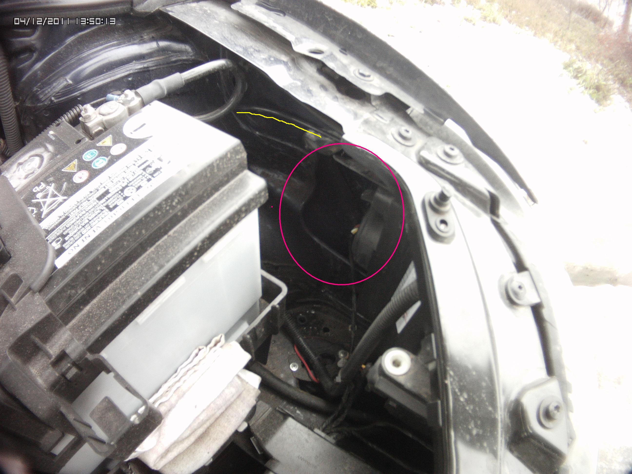

Друзья,думаю вас разочаровать..........лазейка есть и скажу я вам не слабая - обведено красным.......а жёлтым-трос замка капота.....можно не только трос перекусить но и к проводу(-) на аккуме подобраться ...и это с обеих сторон....снизу в нише колеса, в пластике подкрылка ножом вырезается отверстие ....и доступ есть.
Итак: вопрос,....... как и чем устранить эти лазейки ?????

Добрый день.
Для начала сказал бы о том, что на машине марки LancerX через подкрылок под капот руку вообще можно засунуть чуть ли не "по-локоть" - у нас под капотом еще "более-менее" со стороны подкрылка.
На вопрос "что делать" для начала по фото я бы предложил (если случаем не разглядел из-за размывчатости) добавить бронерукав, а его уже закрепить к металлическим частям кузова (в том числе и там, где сейчас проложен трос) специальными крепежами - это позволит закрепить его понадежнее.
Дальнейшие возможные варианты действий в данном направлении по вполне очевидным, на мой взгляд, причинам не готов обсуждать в открытом доступе и в сети в целом..

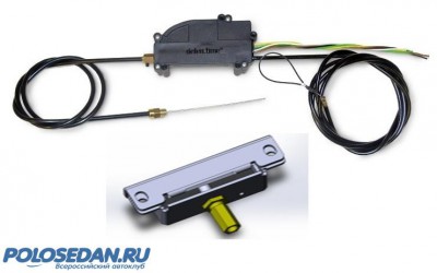

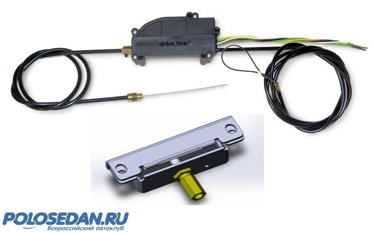

Рекомендую установить замок капота Defen.time v.5 данное оборудование хорошо зарекомендовало себя в процессе эксплуатации. Для подключения к MS pro понадобится контроллер замка капота MS RL 200
og_+1 поддержу рекомендацию.
вижу два варианта....
Комментарий к файлу: Противоугонный замок Defen.time V5 Pro под штатный замок №154

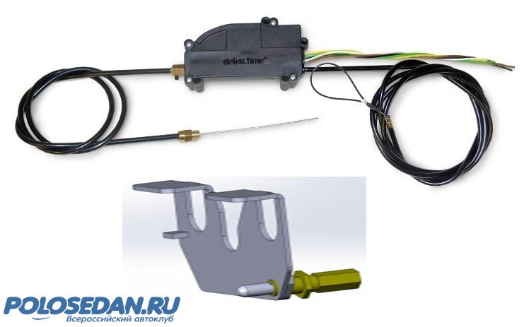

Комментарий к файлу: Противоугонный замок Defen.time V5 Pro под штатный трос №156 для Volkswagen Polo Sedan
