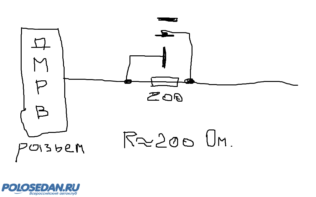

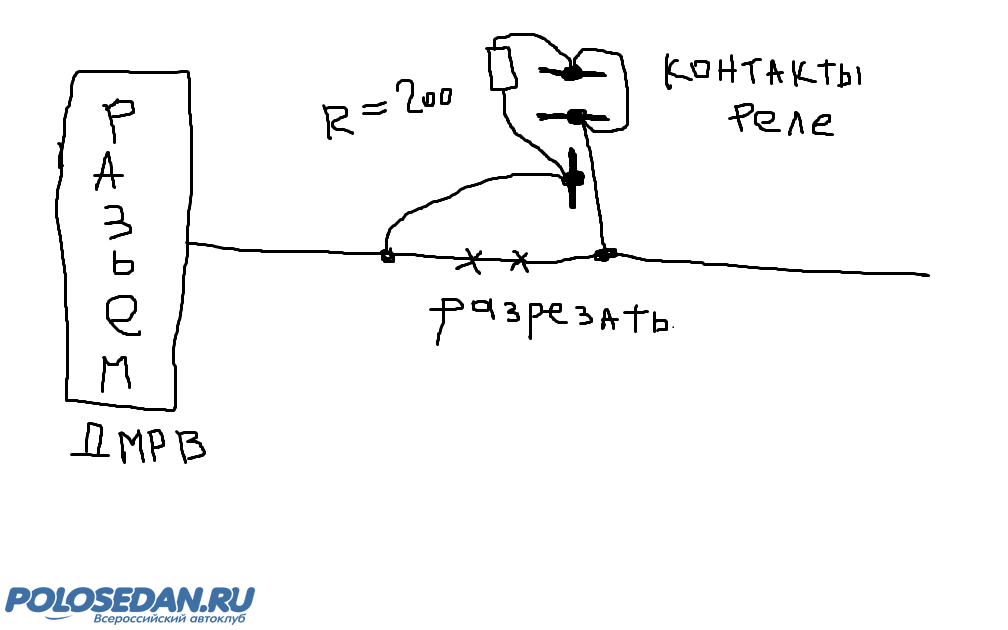

Через н.з. контакты реле пускаем сигнал с дмрв , а н.р контакт через 200 ом соединяем с общим контактом.При срабатывании реле сигнал идет через резистор, машина глохнет. как приедет на установку полик , сфоткаю.
Блокировка двигателя под капотом
Безымянный.png [ 34.69 КБ | Просмотров: 8096 ]

извините вот так надо.
дмрв.png [ 24.93 КБ | Просмотров: 8055 ]
