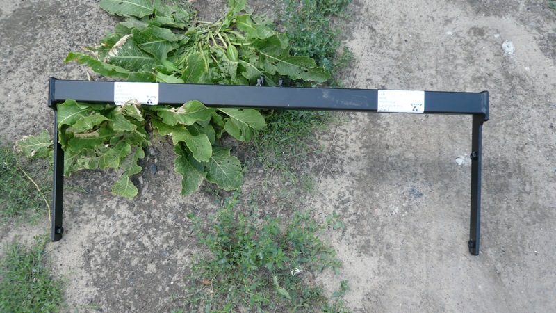

Вот пришлось купить фотик ради клуба robot
Тягово-сцепное устройство (Фаркоп) на Polo Sedan
P1010966.JPG [ 177.91 КБ | Просмотров: 10289 ]
P1010964.JPG [ 159.64 КБ | Просмотров: 10289 ]
P1010962.JPG [ 134.56 КБ | Просмотров: 10289 ]
P1010959.JPG [ 136.37 КБ | Просмотров: 10289 ]
P1010957.JPG [ 151 КБ | Просмотров: 10289 ]
P1010954.JPG [ 314.05 КБ | Просмотров: 10289 ]
P1010953.JPG [ 197.28 КБ | Просмотров: 10289 ]
Авто супер и все устраивает.
shoroh036,спасибо за фото :!: Но где же текст :?: Где купил :?: По чём :?: Производитель :?: Особенности установки :?:

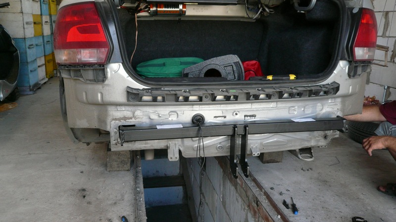

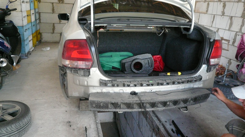

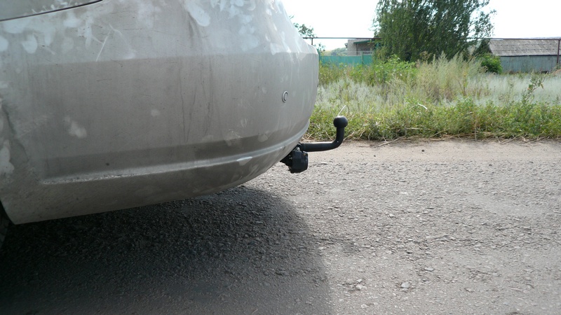

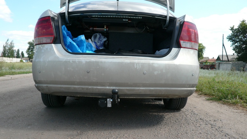

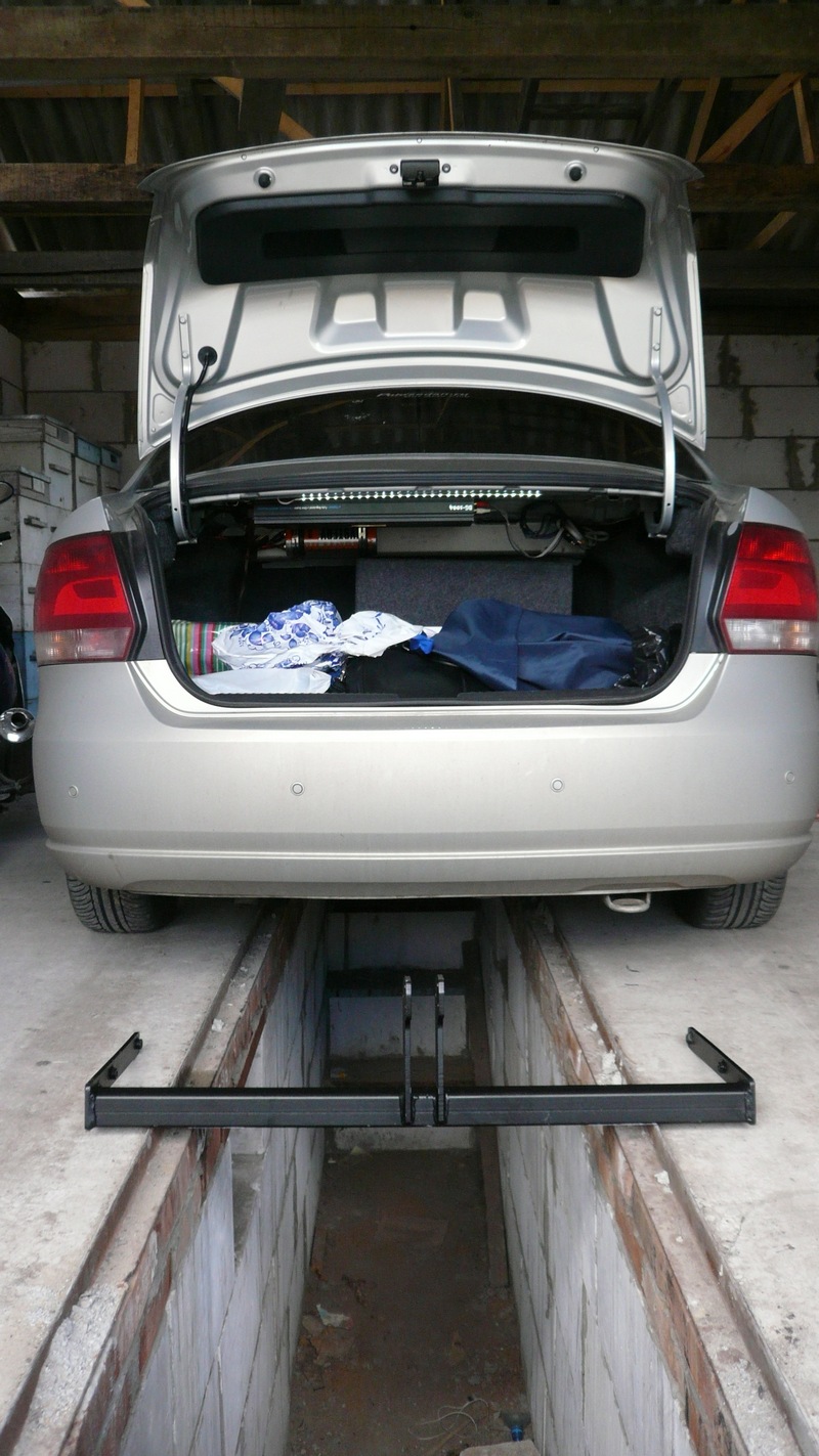

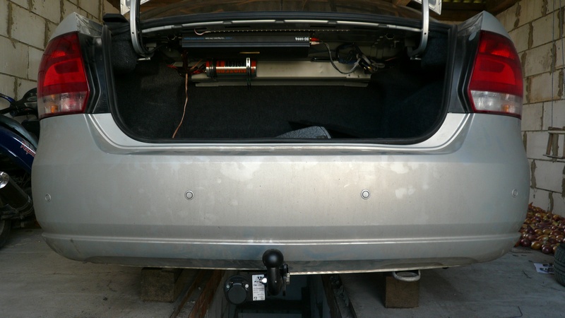

Купил на авторынке за 4340 рублей съемный фаркоп на поло седан. За установку берут 2500. Решил ставить сам.
Производитель Россия. Установка: снял бампер, прикрутил фаркоп , протянул провода к заднему фонарю, присоединил к розетке. Установил бампер обратно. Вот и все.
Контроль перегоревших лампочек мне сказали на поло отсутствует. bt
Надо теперь купить прицеп для перевозки квадроцикла и пробывать 113_

shoroh036.
Авторынок,я так понимаю расположен где-то между Воронежем и Москвой.Найти не сложно.
Россия,я так понимаю,это небольшое государство,расположенное в северо-восточной части крупнейшего материка земного шара — Евразии и занимает около трети его территории (31,5%).
Всего и делов-то.К чему он прикручивается даже не интересно никому.
Ребяты :!: Ну если не хотите писАть отчёт,похвастайтесь хотя бы координатами производителя и продавца.А так чего полезного.Мы узнали только,что ТСУ для ФоПСа существует в природе.Можно теперь всем поискать.

Прикупил в Вологде фаркоп (московского производства).Самое сложное при установке. это снять задн. бампер.Надо в наглую рвать. но защелки они же одноразовые.С подрезкой ничего сложного.есть от чего плясать.нижняя центральная клипса.Стоимость с электрикой 4800р.
