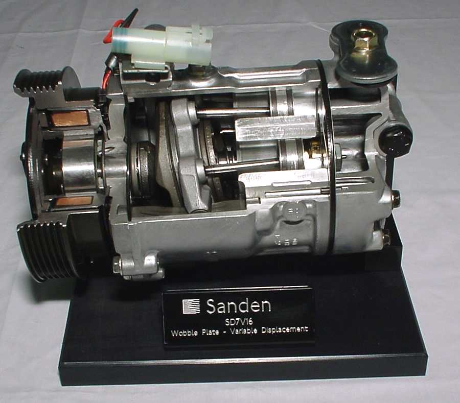

Московский Автокомплект-К (ццц.autocomplect.ru), который наверное первый доустановил на ФПС почти оригинальный кондиционер, вероятно использует компрессор Sanden SD7V16, т.к. предлагает их для установки на VW Golf, Passat (B5), Sharan, Vento, Polo.
Доустановка кондиционера в базу VW Polo sedan
SD7V16.jpg [ 55.84 КБ | Просмотров: 6226 ]
Цена б/у по поиску от 100$, его работа - как повезёт, могут быть слегка или совсем дохлые.

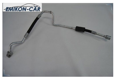

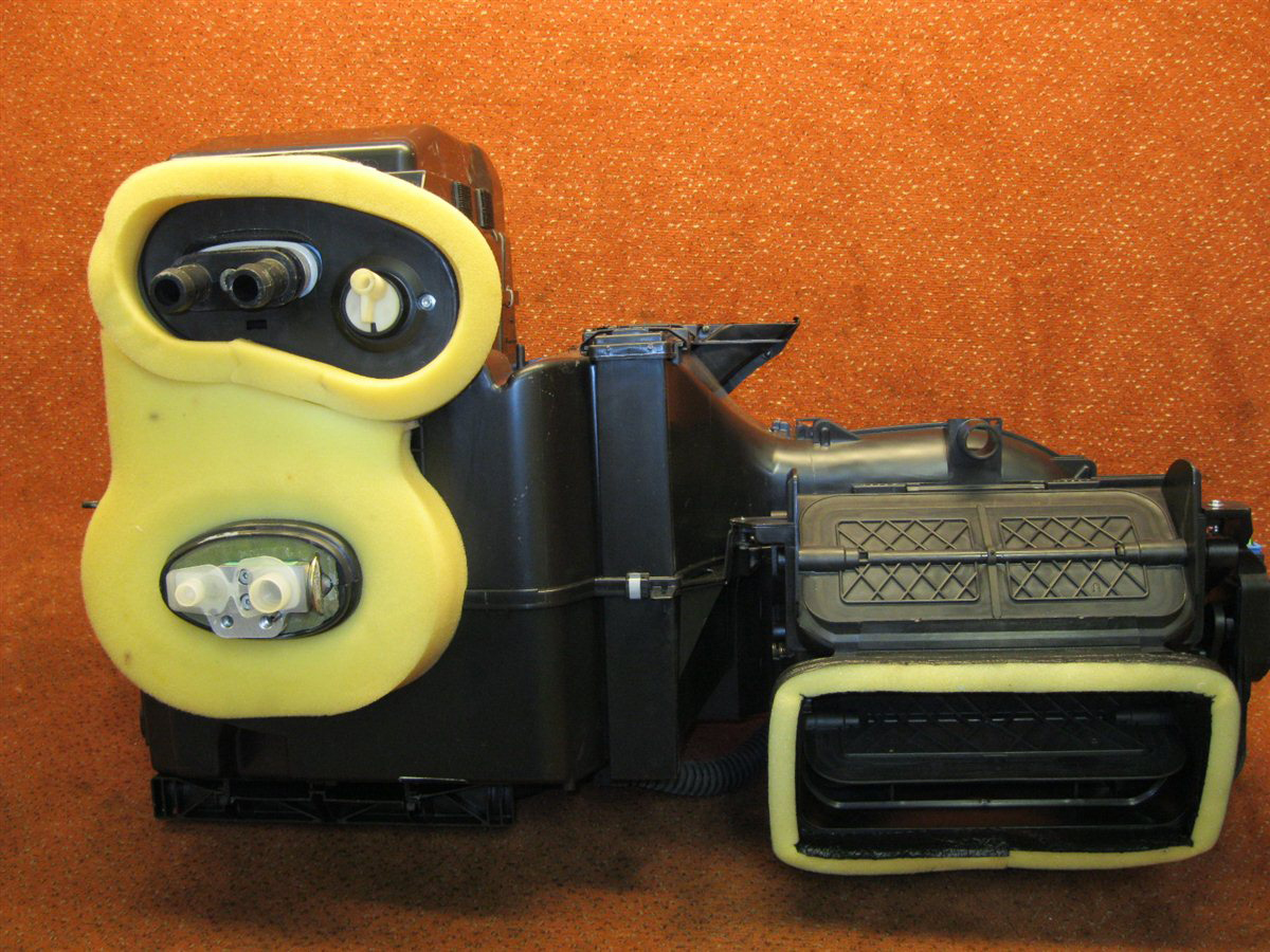

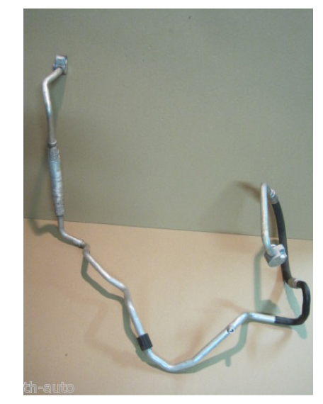

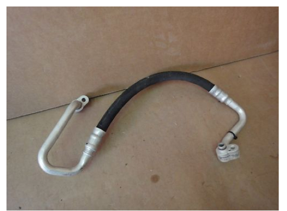

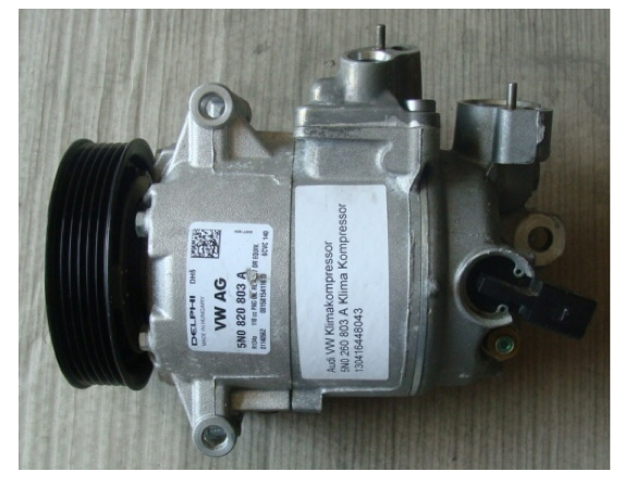

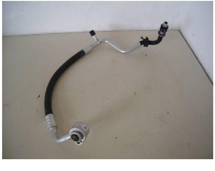

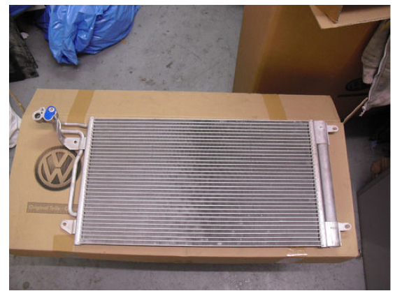

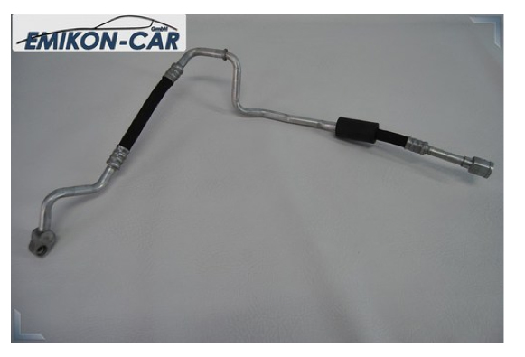

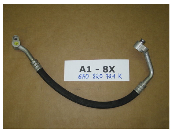

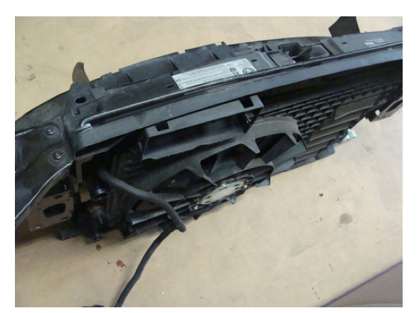

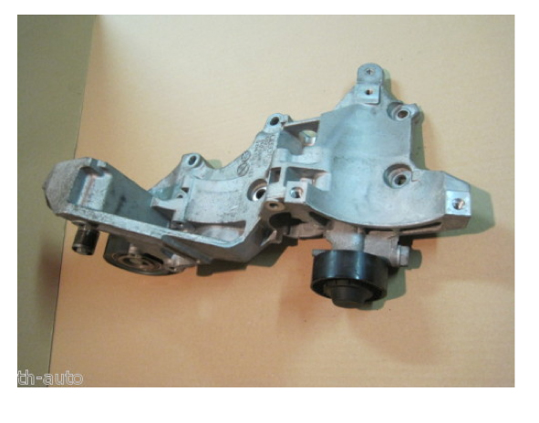

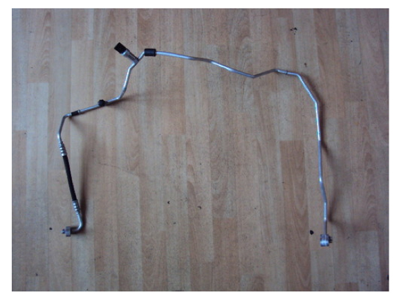

У меня хетчик с тойже бедой без кондера(не закидывайте помидорами пжл)
Тк всякую мелочь типа фар, фонариков, ковриков, брызговичков, накладки на зеркала, и тп заказывал на ebay склоняюсь заказать все это там правда это сложнее, но все решаемо. Фоточки всего.
Цены примерные
Коспресор- 200
"Большие трубки"- 80 (3шт)
Мелкие -50 3шт
Радиатор - 140 (либо с передком 500 евро) но это ,если за ним ехать и там менять
осушитель весь в сборе 90 евро
и того около 890 евро плюс еще ремень крепеж и тд ну и доставка встанет около 100
если поискать некоторые продают все сразу (не хотят заморачиваться, по этой же причине наверно в Россию не отправят)
плюс проводка все
кто то в теме искал производителя компресора вообще на 1.2 DENSO на 1.6 TDI DELPHI
Комментарий к файлу: осушитель

Комментарий к файлу: 6R820721
6ro820721.jpg [ 120.68 КБ | Просмотров: 6012 ]

Комментарий к файлу: держатель
1.jpg [ 142.92 КБ | Просмотров: 6012 ]

порядка 1000 евро за материалы+ работа, немало.
с одной стороны можно установить и без прошивки, на трассе обороты большие, да и в городе накрайняк можно газом поиграть )).
ожидал большего
Зарегистрирован: 25 фев 2012, 19:30
Сообщения: 23
Откуда: СПБ
ну примерно так же как хороший кондей домой плюс установка, а что там прописывать.
В хетче уже в простом bacic + уже поддерживает, но у меня например в тренде стоит Medium + (согласно руководству самообучения №444). Мне кажется просто ВАГ комом прописывается наличие кондея и все. Дальше они же контачат с блоком управления двигателя) Может это и не так и я ошибаюсь. Меня лично больше пугает крутить компрессор к двигателю.
У од мне так же сказали что поставить кондей порядка 250-300тыр.т к переделывать пол машины.за 30-40 в гараже у дяди вася более чем сомнительно имхо+скажи прощай гарантии
Сообщения: 1303
Откуда: Казань
Благодарил (а): 671 раз.
Поблагодарили: 355 раз.
eavr
по-моему ещё не хватает блока управления(кнопка вкл кондея) и блока управления вентилятором, + датчик, проводка...
На хэтчике кондёр немного другой чем на седане, по крайне мере наружний теплообменник и трубки с осушителем.
По мне проблема только в раздобыть оригинальные з/ч. Если не делать согласование с мозгами, то придётся дополнительно ставить ещё 1 вентилятор охлаждения.. Но это я думаю решаемо.
