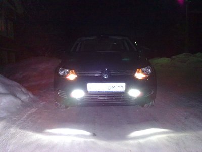

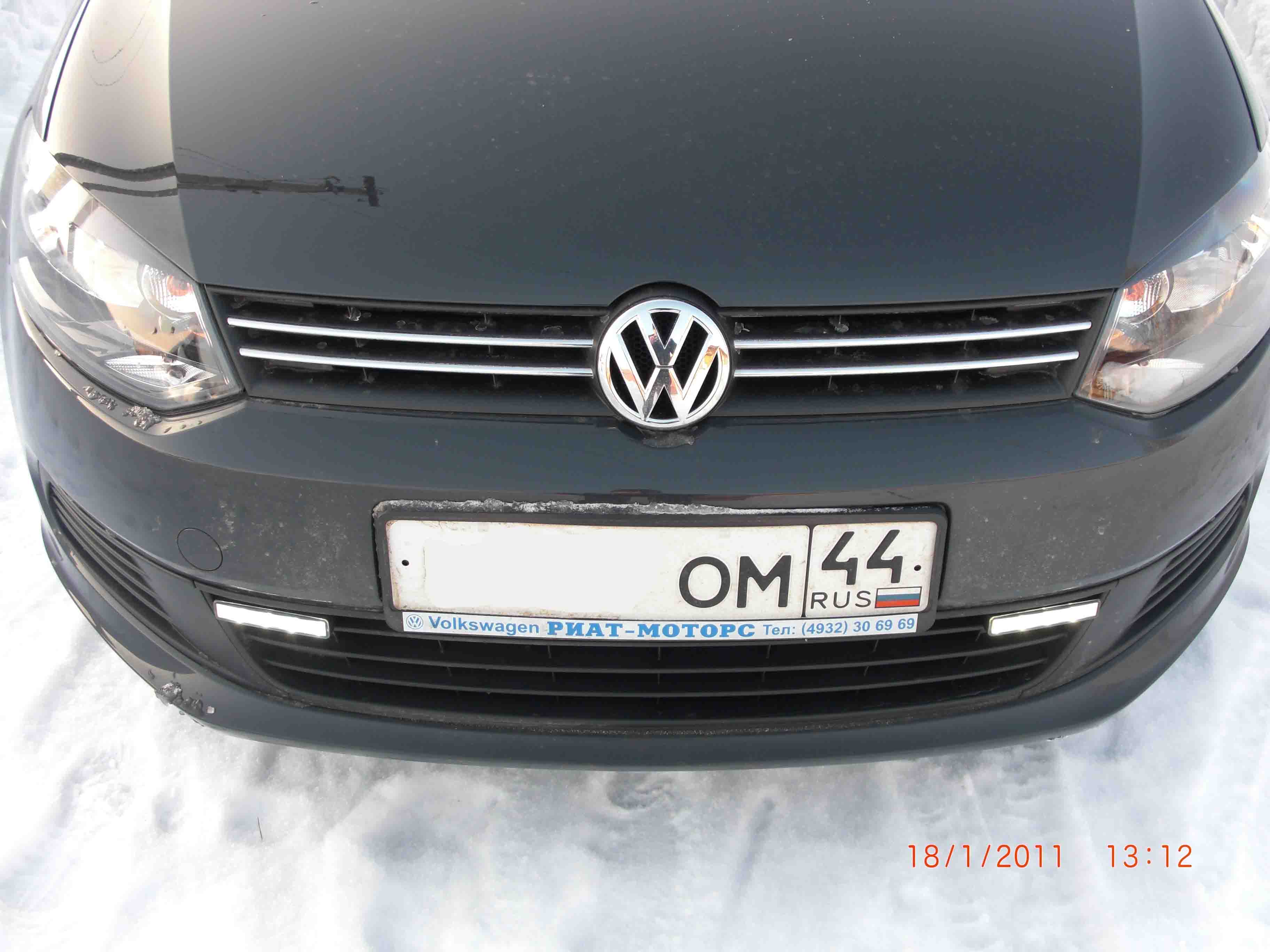

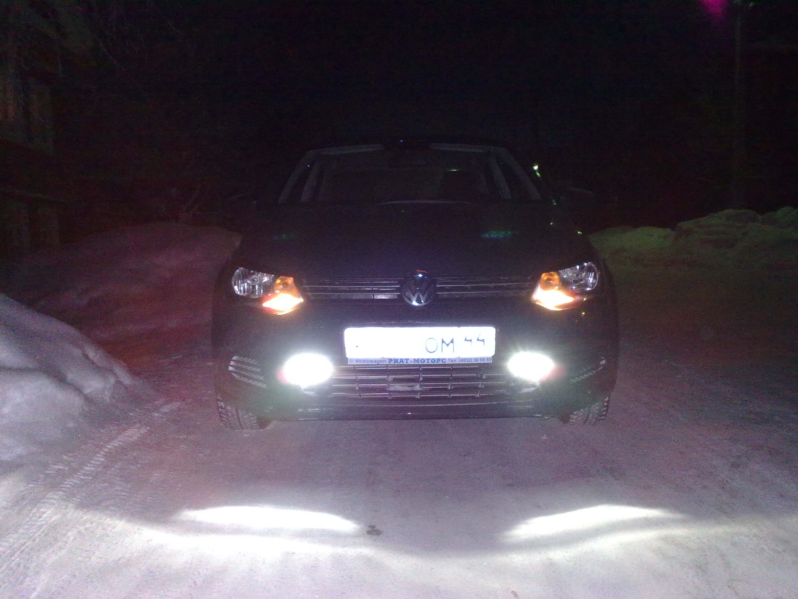

Не что не вырезал, просто вставил несущие кронштейны до упора и прикрутил саморезами из комплекта простой отвёрткой. Ставил прямо на улице, всё очень просто. Единственная проблема была с фишкой лампы ближнего света (еле сдёрнул её, всю пружину прижимающую лампу изогнул).

Покупал здесь http://buenoshop.ru/product/svetodiodny ... etodiodov/ Там же есть подробная видеоинструкция. Прислали почтой России, обычной посылкой. Работают у меня так: заводишь - включаются ДХО, глушишь - гаснут ДХО, включаешь ближний -гаснут ДХО. Очень удобно. driver

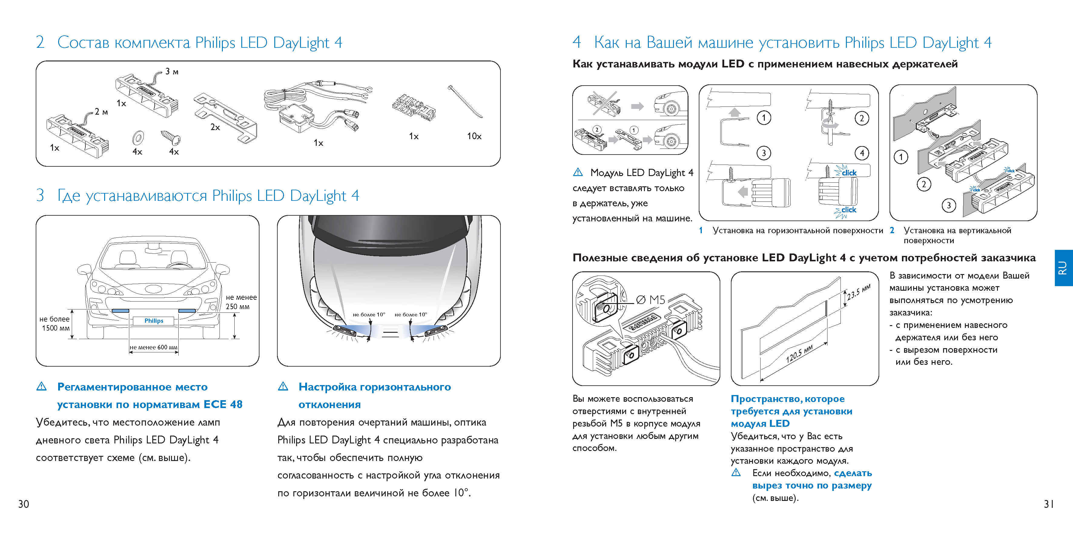

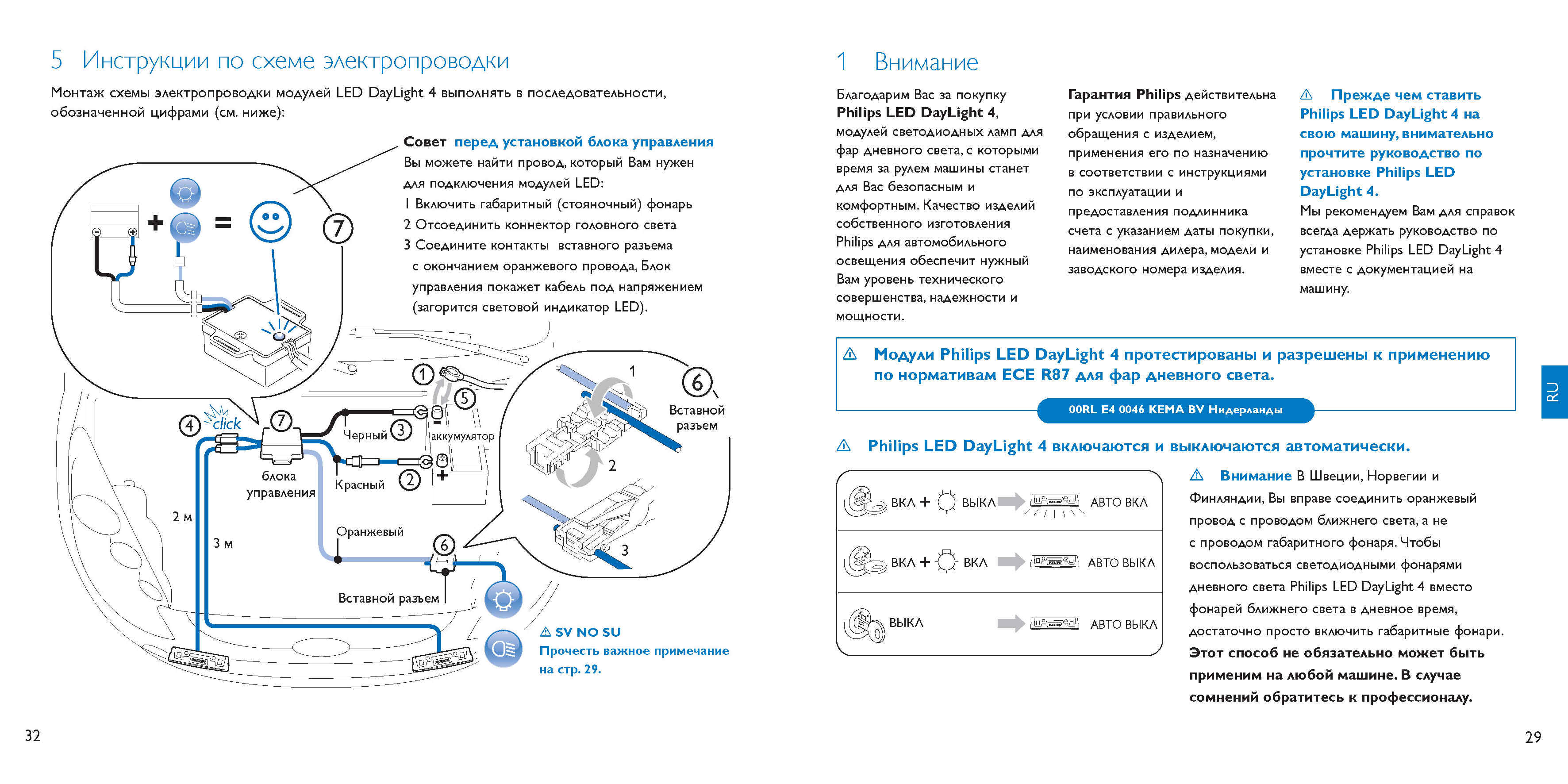

на сайте Philips: http://www.led-svet-drl.com/daylight/
или здесь (стр 29-32)
Ну или так:
led_daylight_4_Страница_1_.jpg [ 478.46 КБ | Просмотров: 7727 ]
led_daylight_4_Страница_2_.jpg [ 451 КБ | Просмотров: 7727 ]

Подключил к проводу ближнего света (лампа H4 - ближний/дальний), чтобы ДХО могли работать совместно с габаритами. Мне кажется, что ДХО должны отключаться при включении ближнего света фар.
Выдержка из ГОСТ Р 41.48-2004 (Правила ЕЭК ООН № 48) Единообразные предписания, касающиеся сертификации транспортных средств в отношении установки устройств освещения и световой сигнализации
6.19. Дневной ходовой огонь
6.19.1. Установка
Факультативна на автомобилях. Запрещена на прицепах.
6.19.2. Число
Два.
6.19.3. Схема монтажа
Специальных предписаний нет.
6.19.4. Размещение
6.19.4.1. По ширине - точка поверхности, видимой в направлении исходной оси, наиболее удаленная от средней продольной плоскости транспортного средства, должна находиться на расстоянии не более 400 мм от края габаритной ширины транспортного средства.
Расстояние между внутренними краями двух видимых поверхностей должно быть не менее 600 мм. Это расстояние может быть уменьшено до 400 мм, если габаритная ширина транспортного средства составляет менее 1300 мм.
6.19.4.2. По высоте - на расстоянии от 250 до 1500 мм над уровнем грунта.
6.19.4.3. По длине - на передней части транспортного средства. Это требование считают выполненным, если излучаемый свет не мешает водителю непосредственно или косвенно в результате отражения зеркалами (заднего вида и/или другими отражающими поверхностями транспортного средства.
6.19.5. Геометрическая видимость
Горизонтальный угол бета = 20° наружу и внутрь.
Вертикальный угол альфа = 10° вверх и вниз от горизонтали.
6.19.6. Направление
Вперед.
6.19.7. Функциональная электрическая схема
В случае их установки дневные ходовые огни должны включаться автоматически, когда приведен в положение "включено" орган управления запуском/остановом двигателя. Должна быть обеспечена возможность приведения в действие и отключения функционирования автоматического включения дневных ходовых огней без помощи инструмента.
Дневные ходовые огни должны выключаться автоматически, когда включаются головные фары, за исключением тех случаев, когда головные фары включаются на короткий промежуток времени для сигнализации участникам движения.
6.19.8. Контрольный сигнал
Факультативен в виде замкнутого контура.
6.19.9. Прочие предписания
Нет.
4.jpg [ 299.58 КБ | Просмотров: 7644 ]

В комплекте у Вас, кроме самих "фонариков", модуль - его нужно подключать не на габариты,а на ближний тогда будет правильное подключение.
