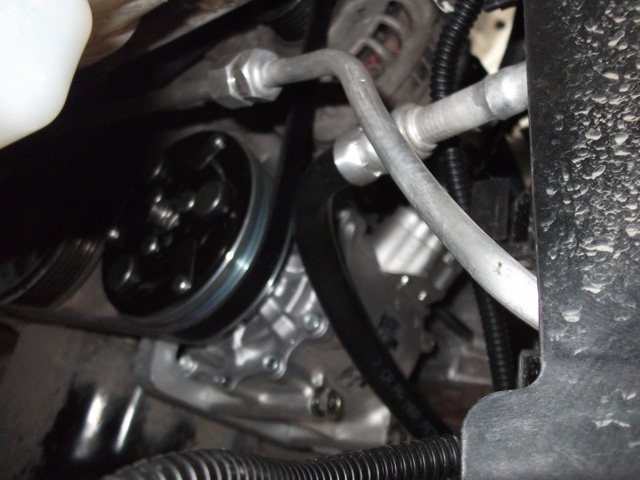

1. Почему фростовский компрессор установили со смещением влево относительно направляющих шкивов-роликов двигателя, из-за чего пришлось применить более узкий приводной ремень? Издержки первопроходца? Может учтут и сделают со временем нормальный кронштейн крепления компрессора - фирма-то давно известная в плане разработки и доустановки кондеев?

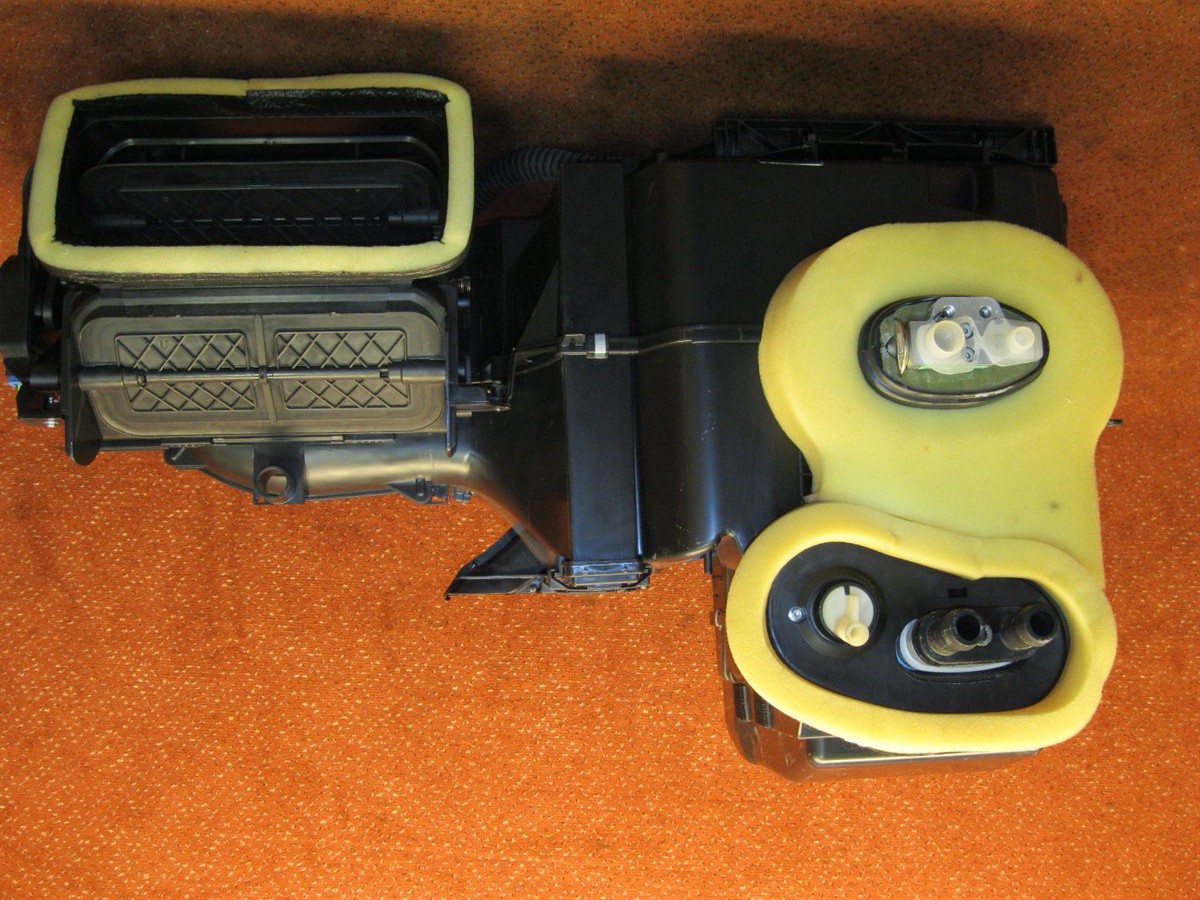

2. Кто и за сколько менял автору в процессе установки штатный корпус отопителя? Теперь уже однозначно ясно , что в авто без кондея в штатном корпусе нет места для размещения испарителя, поэтому приобретение нового корпуса нам не избежать. Номерок и цена уже выкладывались ранее в теме, может быть поэтому и был объявлен немного более высокий финальный бюджет. Самое интересное фото с установленным испарителем и отопителем в новом корпусе в отчете отсутствует. Зато у нас уже было, только под неправильным названием.

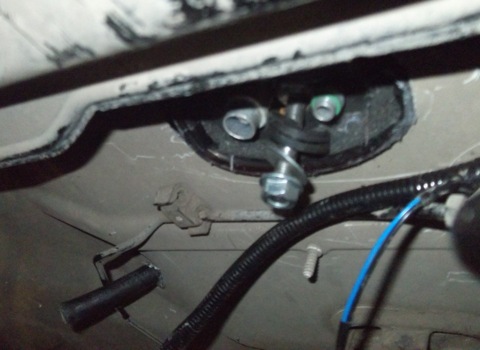

3. Немного насторожило исполнение слива конденсата - не в плане того, что вместо клапана слива применили простую трубку, а то как на фото выглядит это новоявленное отверстие в моторном щите. Если это не герметик вокруг трубки, то очень похоже на голые металические заусенцы от сверла. Вероятно ржаветь начнет в этом месте, если во время не защитить.

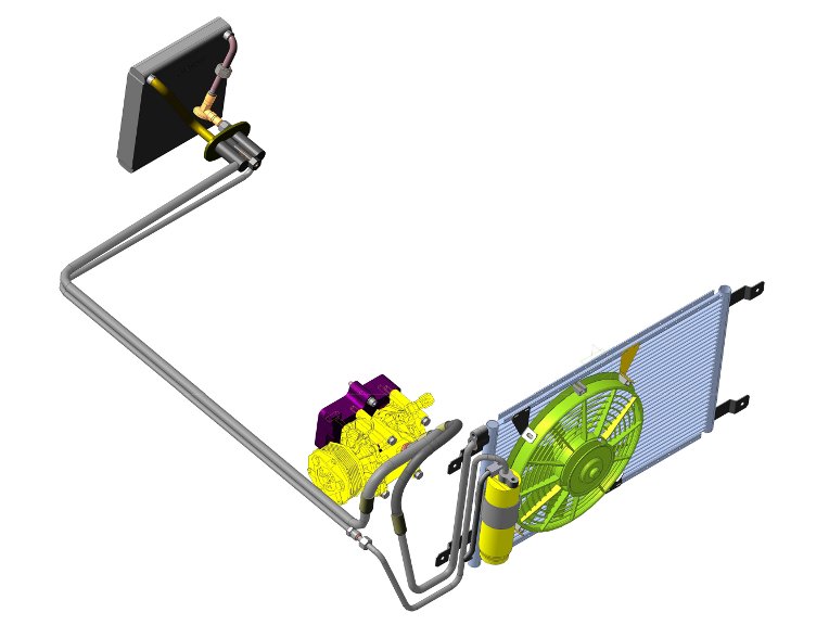

"Размещение узлов кондиционера производится в местах, предусмотренных заводом-изготовителем.
Для монтажа необходимо снятие панели приборов и отопителя, устранение ошибок в контроллере двигателя, связанных с отсоединением подушек безопасности при демонтаже панели приборов. Рекомендуется все работы производить специалистами в условиях специализированного сервисного центра.
Срок выполнения заказа - 14 дней, оплата по выставленному счету за три дня до отгрузки.
Принимаются также заявки на комплект для самостоятельной сборки, без снятия панели приборов. Отличается специально разработанным испарителем, который вставляется вместо штатного фильтра в салоне автомобиля. Фильтр переносится на вход в вентилятор отопителя и монтируется из подкапотного пространства."
Доустановка кондиционера в базу VW Polo sedan
vpolo-3d.jpg [ 41.74 КБ | Просмотров: 5271 ]
На крохотном видео заметил, что место выхода трубки слива конденсата через моторный щит уже заделано какой то теплоизоляционной мастикой, надеюсь, что и под ней всё стало так же хорошо.
Из смысла разговора так и не понял - смещение компрессора это благо, конструктивная особенность или так уж получилось?

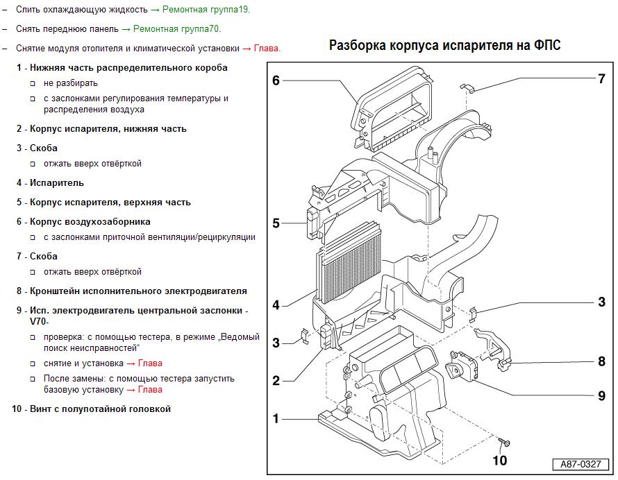

Из описания новости остался пока непонятным один из главных вопросов - надо будет менять "корпус испарителя" или конструкция фростовского испарителя позволяет его воткнуть и в штатный трендовский вариант (удастся ли там вообще что нибудь довыпиливать :? ). Ведь наверное никто не хочет узнать об этом из инструкции по установке только после получения посылки с комплектом кондиционера. Заказ и получение нужной деталюшки 6R1 820 007 через экзист может затянуться для первопроходцев до трех недель.
