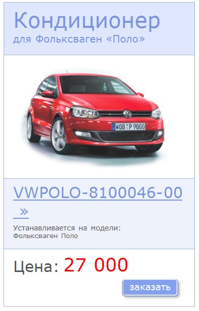

Официальная цена фростовского набора для ФП появилась на их сайте в раделе "продукция"
Доустановка кондиционера в базу VW Polo sedan
цена.jpg [ 59.9 КБ | Просмотров: 5417 ]
respekt за "народную" цену конструктора для оч.умелых ручек ;)

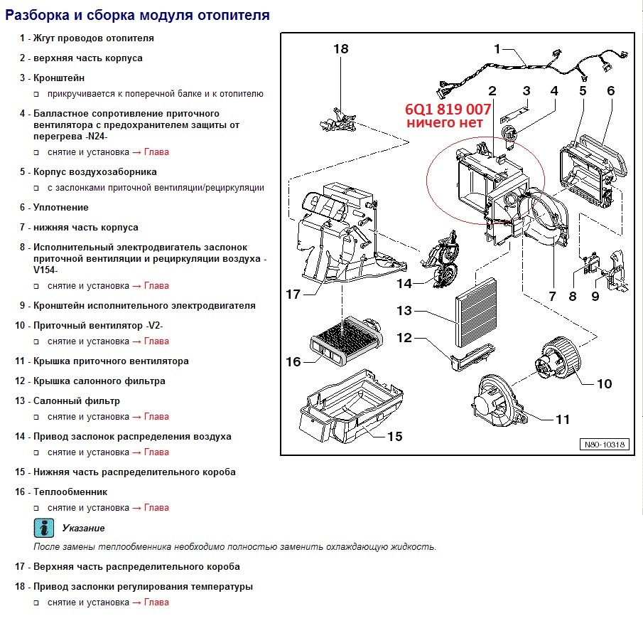

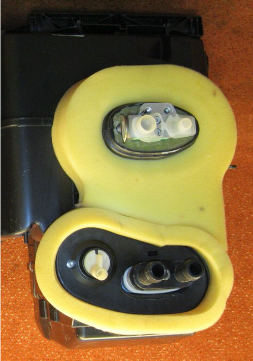

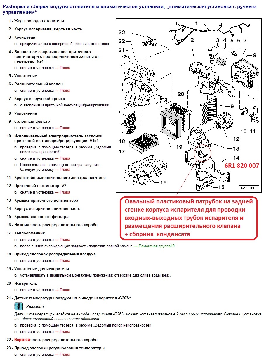

Himick писал(а):
интересно, а в комфорте - но без кондишника корпус испарителя как в тренде или как в комф с конд? чтото мне подсказывает, что как в тренде :?

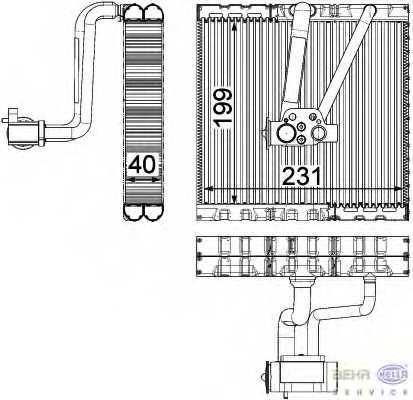

Пришлось убедиться в этом на практике - если нет кондея, то соответственно отсутствуют дополнительные отверстия в моторном щите, и поэтому засунуть туда корпус 6R1 820 007, предназначенный для установки испарителя, физически не получается - выступающие из корпуса пластиковые части на дают.
Поэтому, независимо от комплектации, на безкондейные авто ставят только модуль отопителя с корпусом 6Q1 819 007.
Состав модуля отопителя и кондиционирования.jpg [ 389.85 КБ | Просмотров: 5394 ]

Задняя стенка корпуса для размещения испарителя.png [ 503.88 КБ | Просмотров: 5394 ]
Копите ещё 5 тыр если хотите установить всё как на оригинале :-(

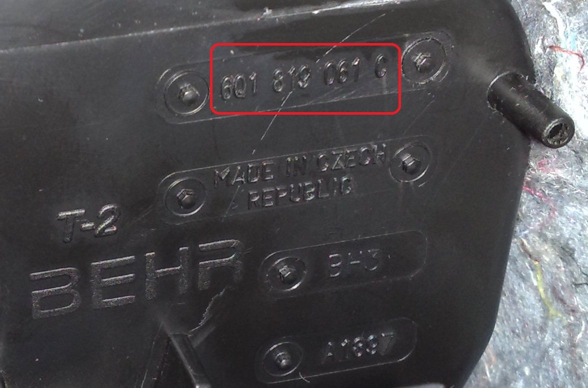

Пофоткал телефоном "печку" куда достал и увидел номерок на корпусе своего безкондейного блока heat - "6Q1 819 061C". С трудом потом нашёл инфу, что это аналог 6Q1 819 007 для US (???).

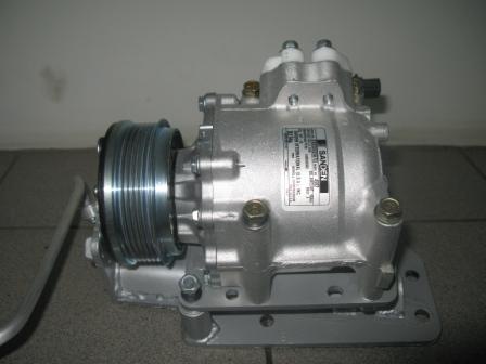

Надоело ожидание. Позвонил сегодня в Тольятти, получил ответы на свои вопросы.
Пишу просто в качестве информации:
1. Новый корпус для размещения испарителя ВХОДИТ в комплект поставки кондиционера - цена уже учитывает его наличие. Специально уточнил про происхождение этого корпуса – подтвердили, что для комплектации набора закупают оригинальный ваговский корпус и проблем с его установкой на воздухораспределитель не будет. Приятно удивлен, особенно с учетом его цены … respekt
ИМХО если очень хочется, то можно самостоятельно докупить оригинальные клапан для слива конденсата и уплотнитель и все установить как на штатной системе. Но придется дополнительно снимать весь блок отопителя и расширить отверстие, через которое выходят трубки отопителя в моторном щите, до оригинального размера на авто с кондеем.
2. Кронштейн крепления компрессора доработали для устранения смещения последнего и возможности применения стандартного пятиручьевого приводного ремня. :-)
Спиральный компрессор SANDEN из комплекта считается самым современным.jpg [ 26.06 КБ | Просмотров: 4950 ]
