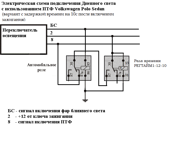

Вариант включения дневного света на ПТФ с задержкой 10с для снижения нгрузки на АКБ в момент пуска двигателя.
Краткое описание:
Зажигание выключено --> ПТФ выключены
Зажигание включено + БС выключен --> ПТФ включен (включится с задержкой 10с)
Зажигание включено + БС включен --> ПТФ выключен
Зажигание включено + БС включен + ПТФ включен --> ПТФ включен

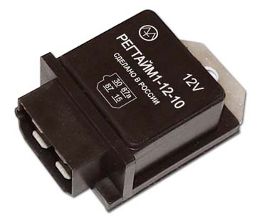

Реле времени выглядит так:
Реле времени.jpg [ 35.04 КБ | Просмотров: 10034 ]
есть один минус - релевремени имеет болтовое соединение к массе, другого пока не нашел

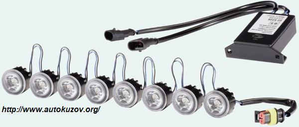

Я тут в интернете полазил. Можно вообще самому DRL сделать. Щас много контор которые продают светодиоды, линейки светодиодные, а также рассеиватели и линзы к ним! . Можно сделать как у филипса (новые огни) раздельные модули Дэй лайт 8 вроде называются. И не дорого получится, я думаю в районе 1000 руб. Можно так же линейку купить и на нее линзы, получится что-то вроде этого https://www.youtube.com/watch?v=ppir1mgz ... re=related, вот линзы https://www.youtube.com/watch?v=6XqeXVVB ... re=related

Еще

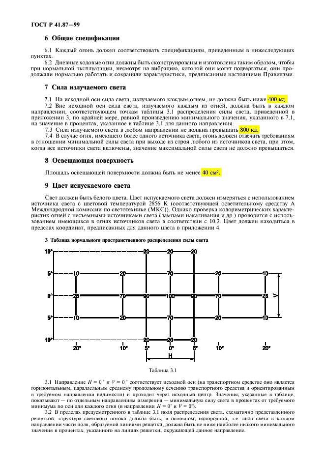

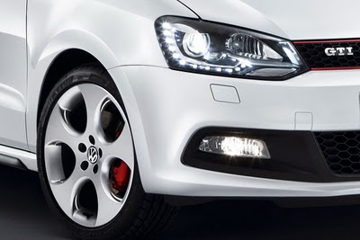

Полностью с Вами согласен, у самого зрели мыслишки по поводу самостоятельного изготовления ДХО, даже внедрения светодиодов в головные фары как на VW Polo GTI, однако изучив несколько ГОСТов пришел к выводу что лучше самодеятельностью не заниматься.
Дело в том что кроме общеизвестного ГОСТ Р 41.48-2004, который неоднократно цитировался как на нашем форме, так и производителями DRL, существует еще ГОСТ Р 41.87-99 - Единообразные предписания, касающиеся официального утверждения ДХО механических транспортных средств, который в принципе создан для производителя, тем не менее содержит немало ценной информации для тех, кто решится изготовить свои ходовые огни.

Интересная информация. Только внесла путаницу. А именно: ДХО должны быть установлены только горизрнтально?
Совершенно необязательно, вы можете их установить перпендикулярно.

смутил п. 3.1 вышерасположенного госта: "Направление H=0 V=0 cоответсвует исходной оси (на транспортном средстве оно является горизонтальным...."

Владимир Викторович
Для большей наглядности данный ГОСТ лучше рассматривать в купе с ГОСТ Р 41.48-2004, где эти углы конкретно прописаны:
    Горизонтальный угол бета = 20° наружу и внутрь.
    Вертикальный угол альфа = 10° вверх и вниз от горизонтали.
Что в принципе логично, ибо огни задумывались отнюдь не для красоты, а для безопасности в первую очередь пешеходов ну и конечно водителей.
