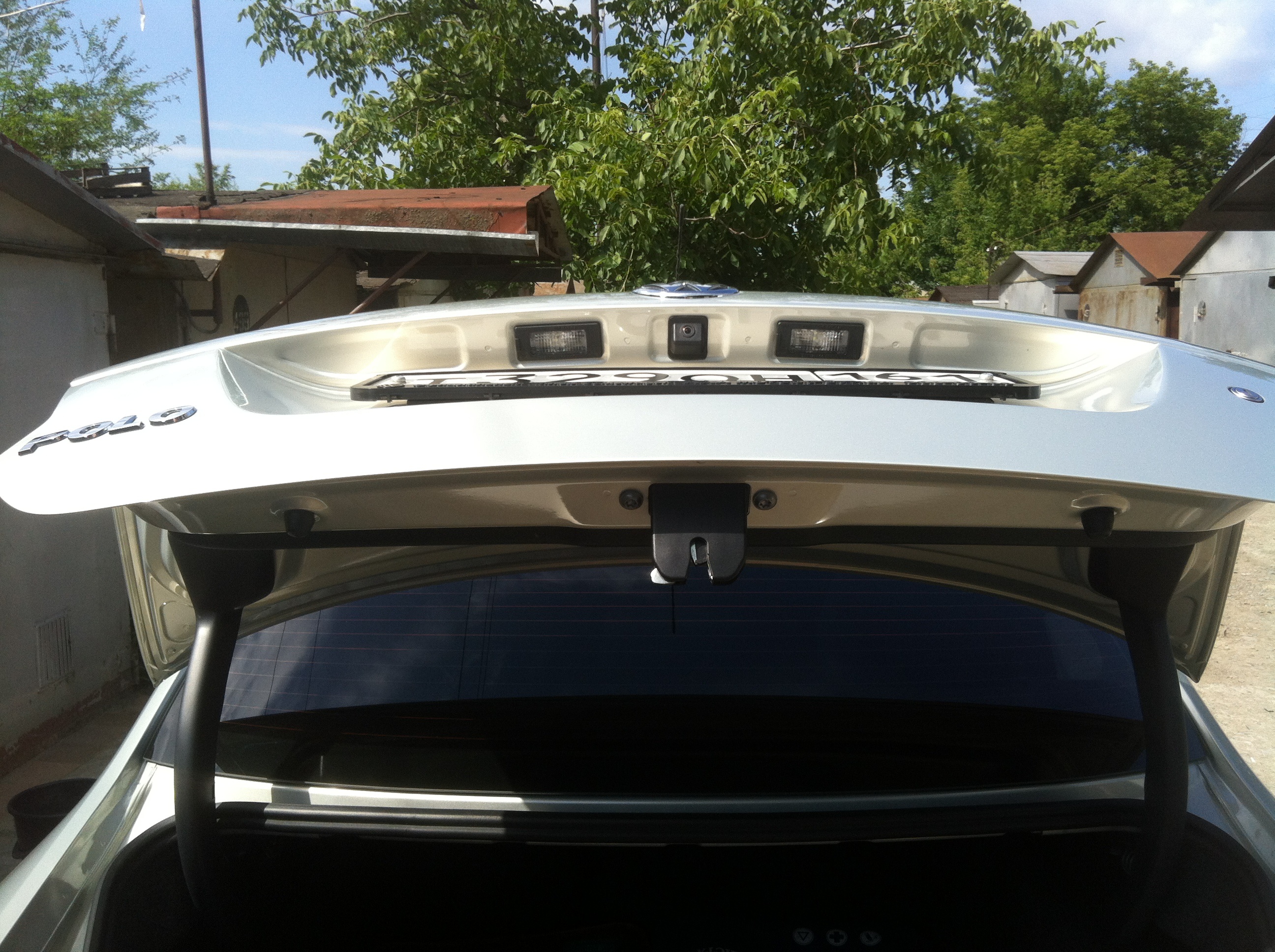

Это мой вариант установки камеры RGB от vw sirocco
Камера заднего вида для VW Polo sedan
image.jpg [ 1.47 МБ | Просмотров: 5513 ]

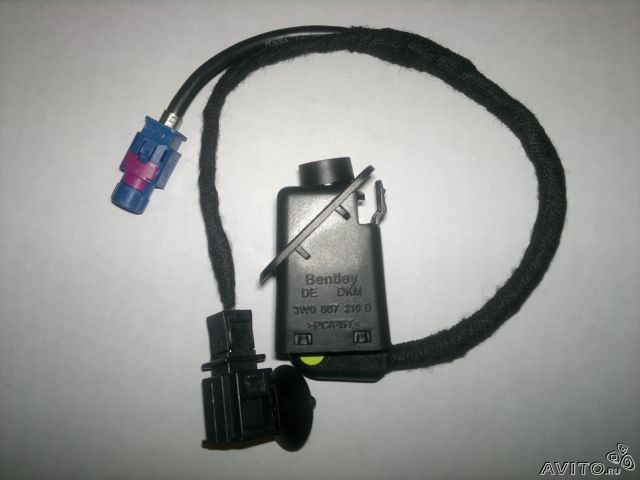

Gans831, номерки комплектующих не подскажете?
Зарегистрирован: 30 авг 2012, 10:45
Сообщения: 36
Откуда: Ростов-на-Дону
Покупал на ebay из Германии отдал 7000
3W0 807 210 B
3W0 807 151

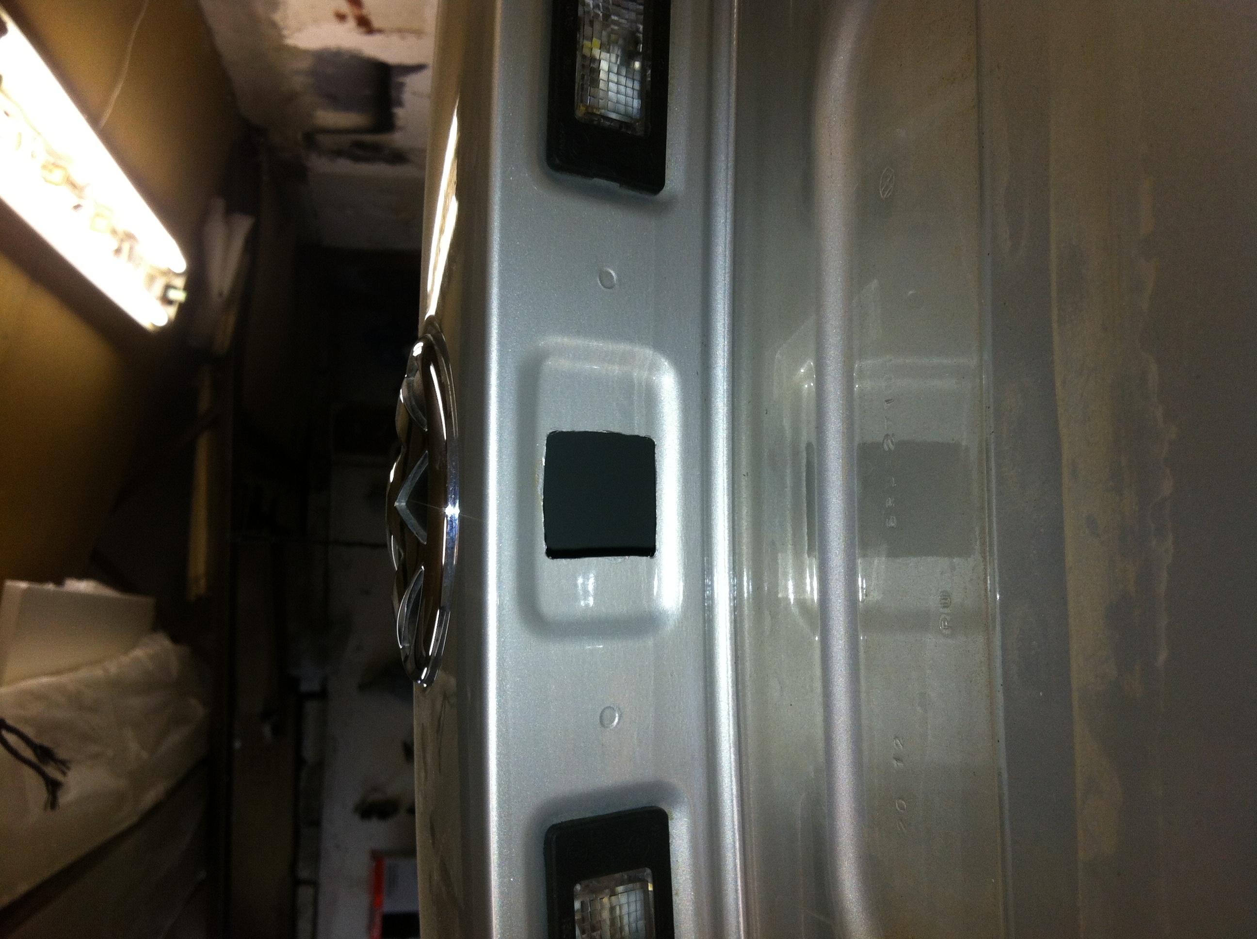

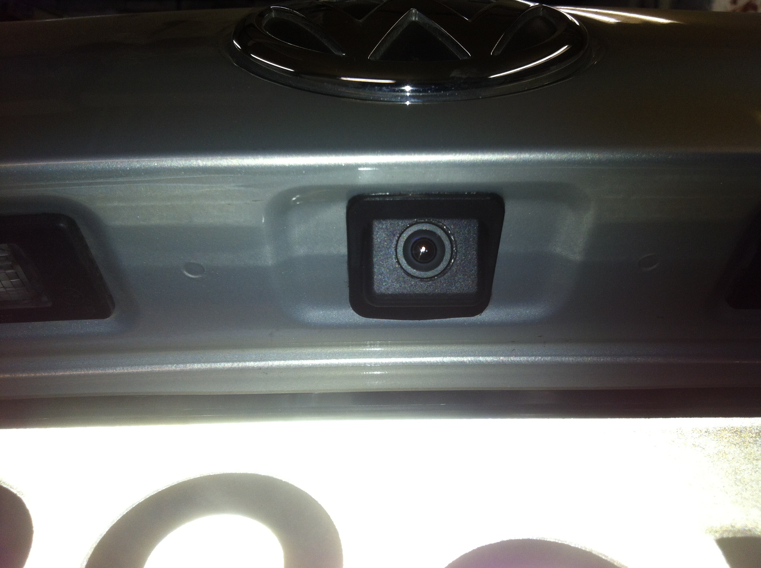

image.jpg [ 1.13 МБ | Просмотров: 5505 ]
image.jpg [ 1.37 МБ | Просмотров: 5505 ]
image.jpg [ 48.93 КБ | Просмотров: 5505 ]
Gans831, а можете фотку сделать, как она показывает на магнитоле? Край бампера в поле зрения попадает?
