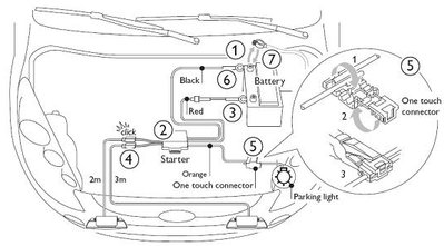

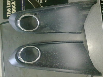

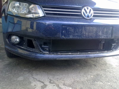

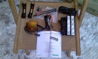

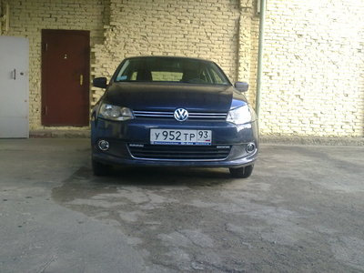

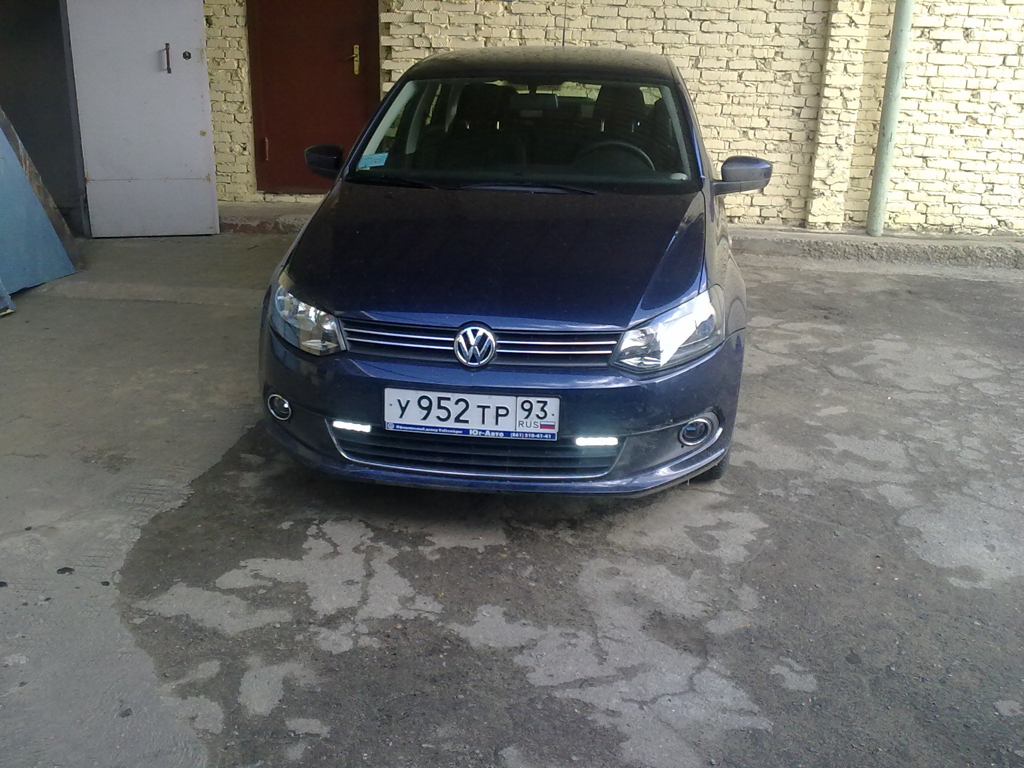

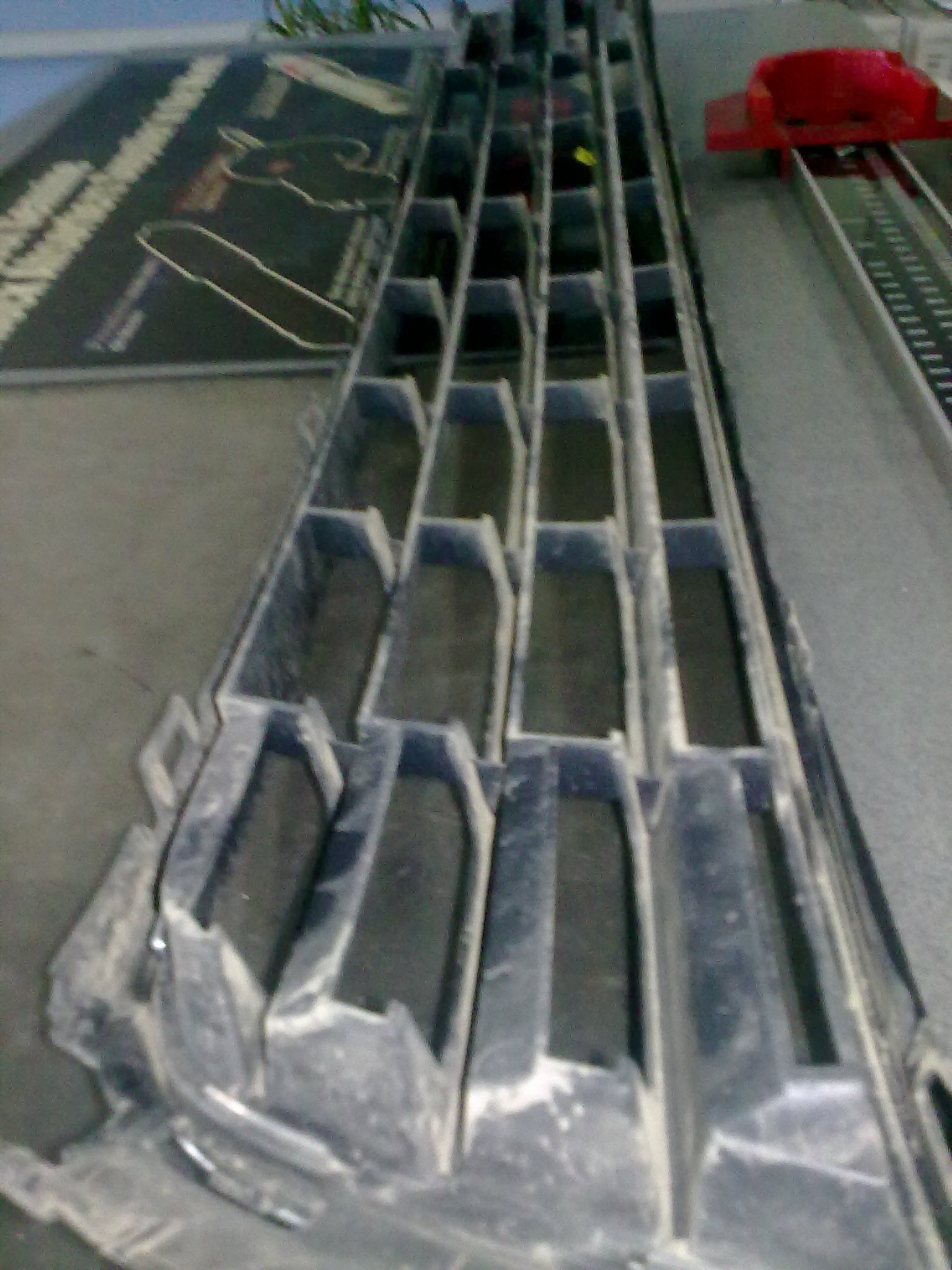

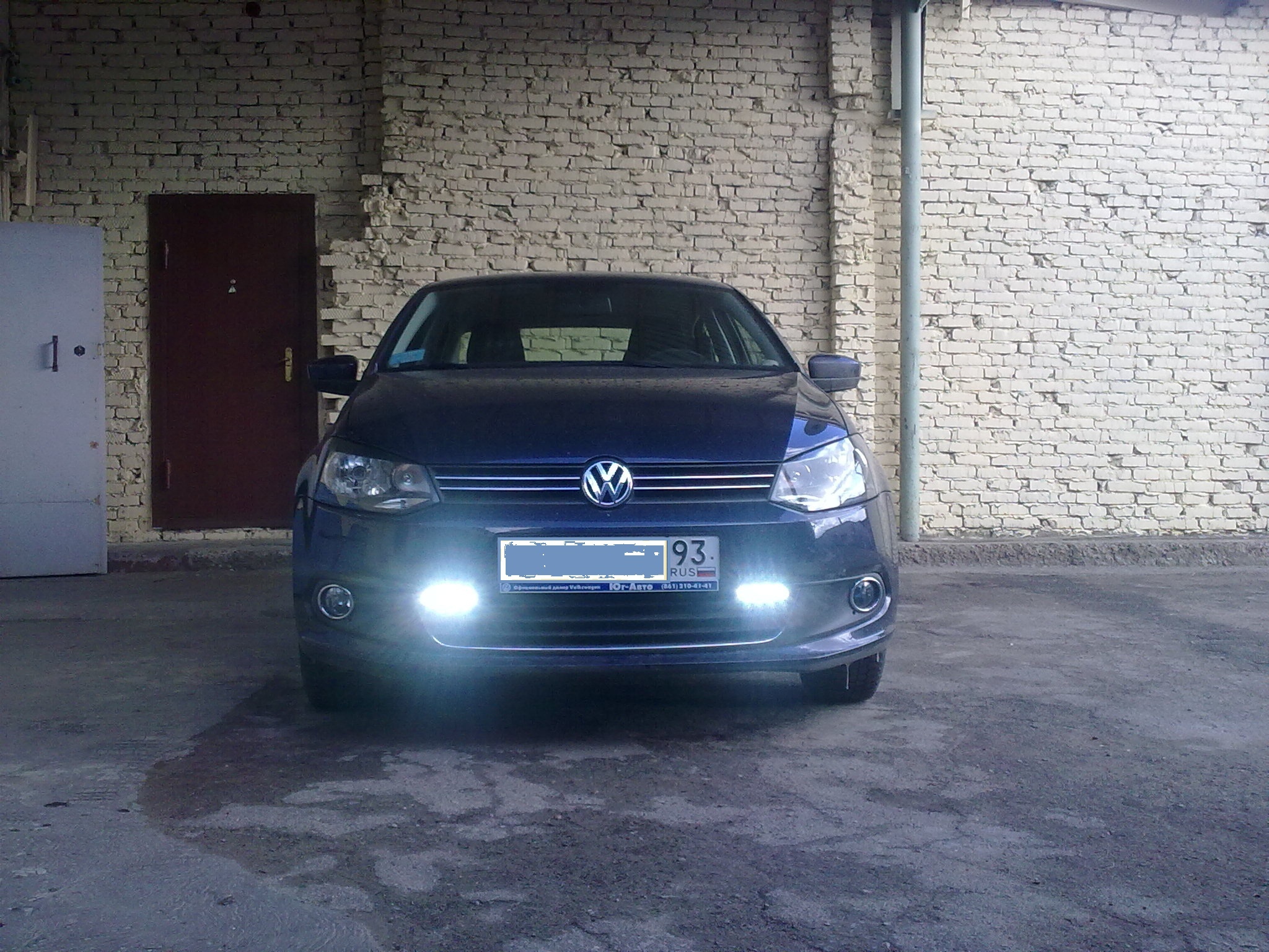

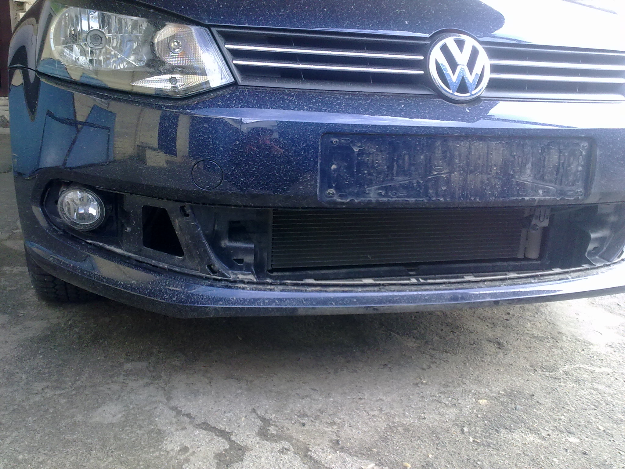

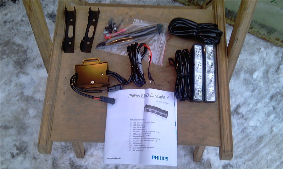

Устанавливать Philips 12820WLEDX1 очень просто! В наборе есть все необходимое. Я не много вырезал пластик в решетке. Это довольно просто, пластмасса очень гибкая и мягкая!
Я еще не подсоединил провод к габаритной лампочке, это видно на фото)
Комментарий к файлу: Они даже немногоосвещают)
13022011114.jpg [ 112.57 КБ | Просмотров: 11662 ]
13022011116.jpg [ 286.07 КБ | Просмотров: 11662 ]
13022011115.jpg [ 122.88 КБ | Просмотров: 11662 ]
13022011112.jpg [ 801.25 КБ | Просмотров: 11662 ]
Комментарий к файлу: Извините за некачественные фотки, было очень холодно)
13022011110.jpg [ 513.05 КБ | Просмотров: 11662 ]
13022011109.jpg [ 578.03 КБ | Просмотров: 11662 ]
Комментарий к файлу: То, куда защелкивается решетка
13022011108.jpg [ 724.65 КБ | Просмотров: 11662 ]
13022011107.jpg [ 645.25 КБ | Просмотров: 11662 ]
Комментарий к файлу: Центральная крепиться такими же креплениями по 4е сверху и снизу, плюс две боковых
13022011103.jpg [ 418.6 КБ | Просмотров: 11662 ]

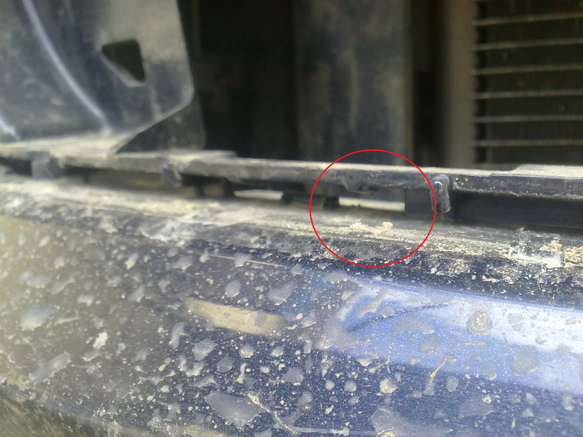

Комментарий к файлу: Крепления обычные
13022011102.jpg [ 489.03 КБ | Просмотров: 11662 ]

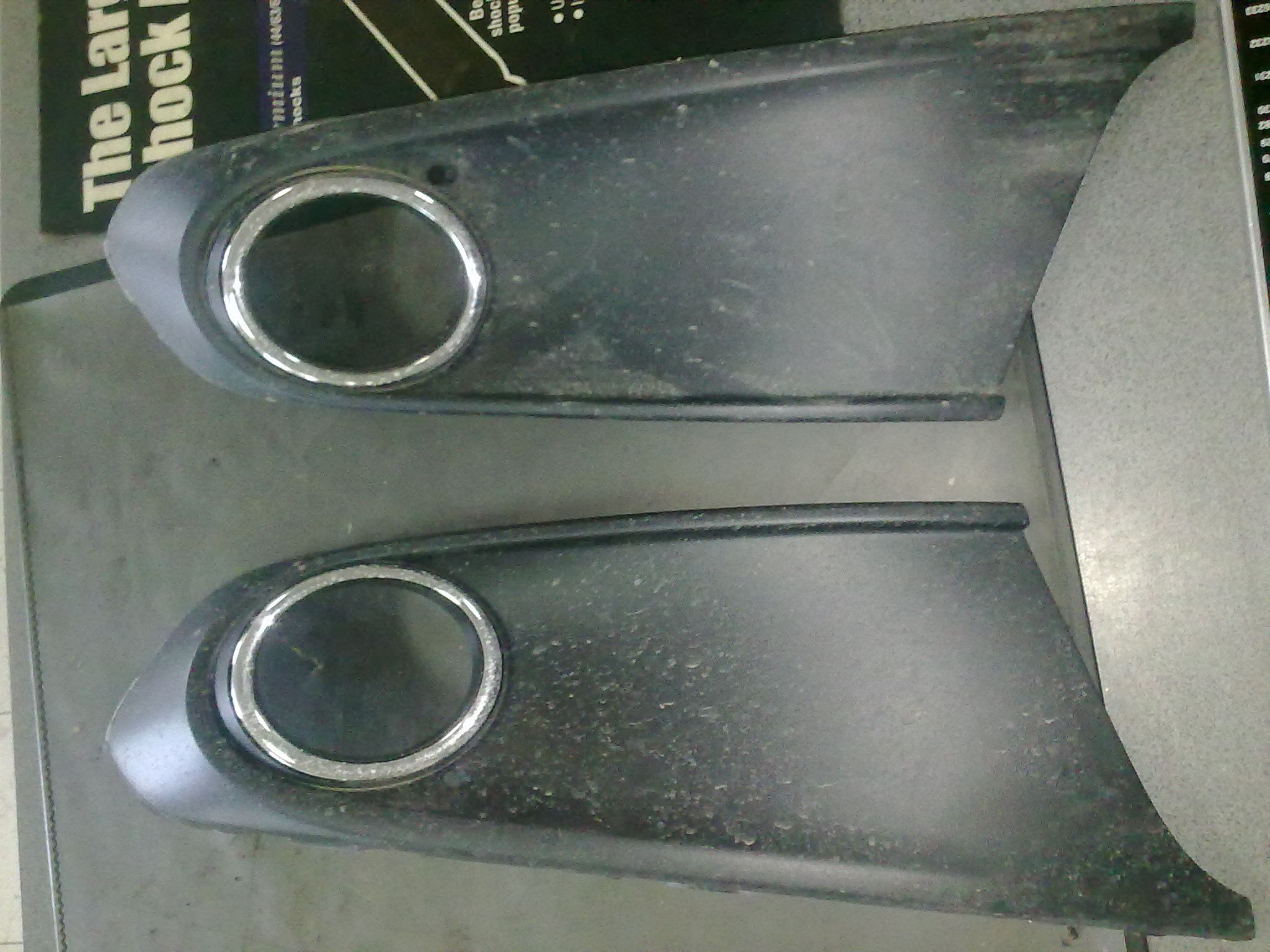

Комментарий к файлу: Для начала надо снять боковые решетки!

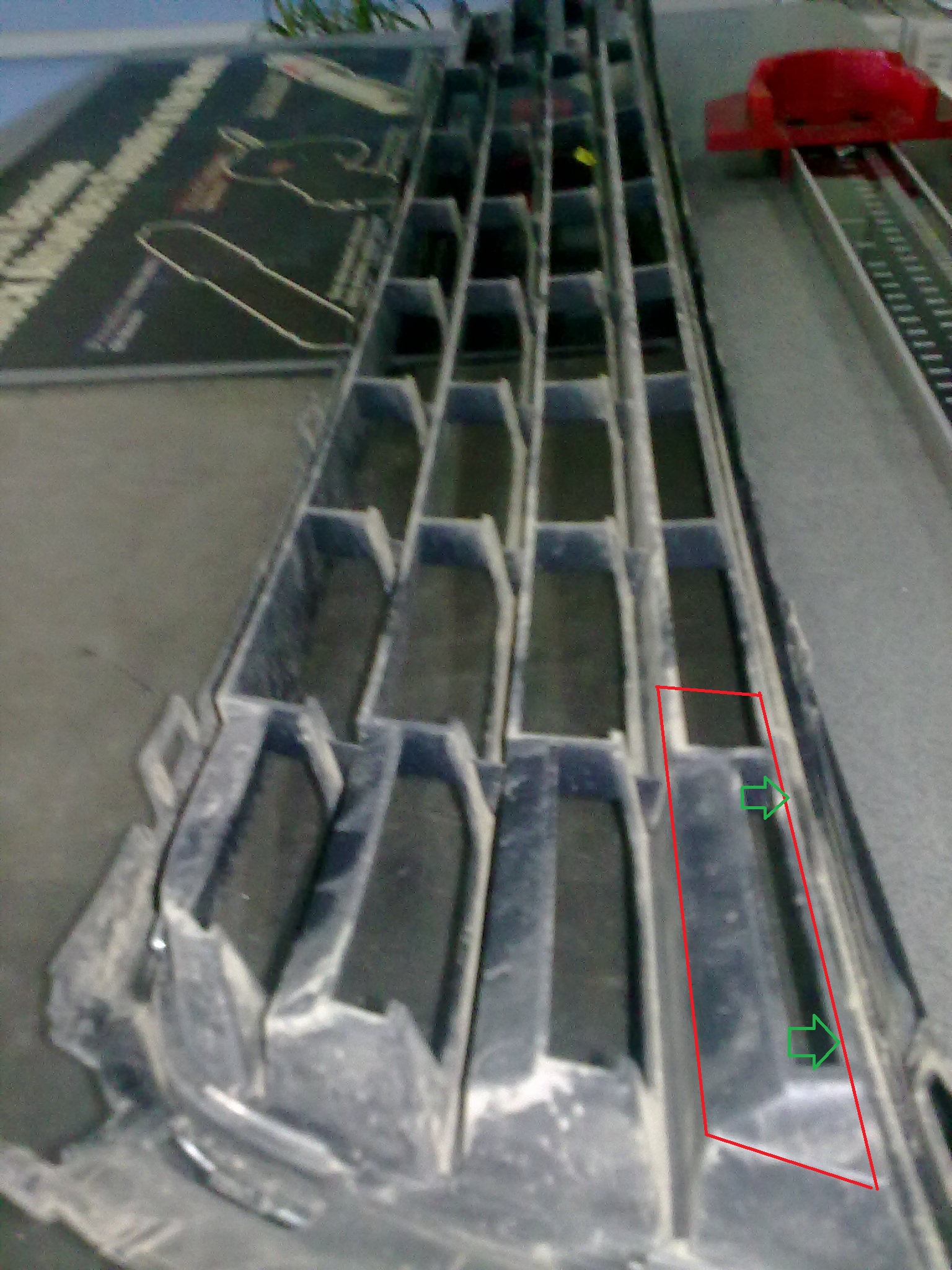

Будте добры скиньте в личку ещё фотки, если есть, интересует, как подцепить ( в каком месте и чем лучше) решётку, как закрепили, саморезами, липучкой?
Комментарий к файлу: КРЕПИТСЯ (ЗЕЛЕНЫМ) КРОНШТЕЙН НА ШУРУПЫ ИЗ КОМЛЕКТА!
