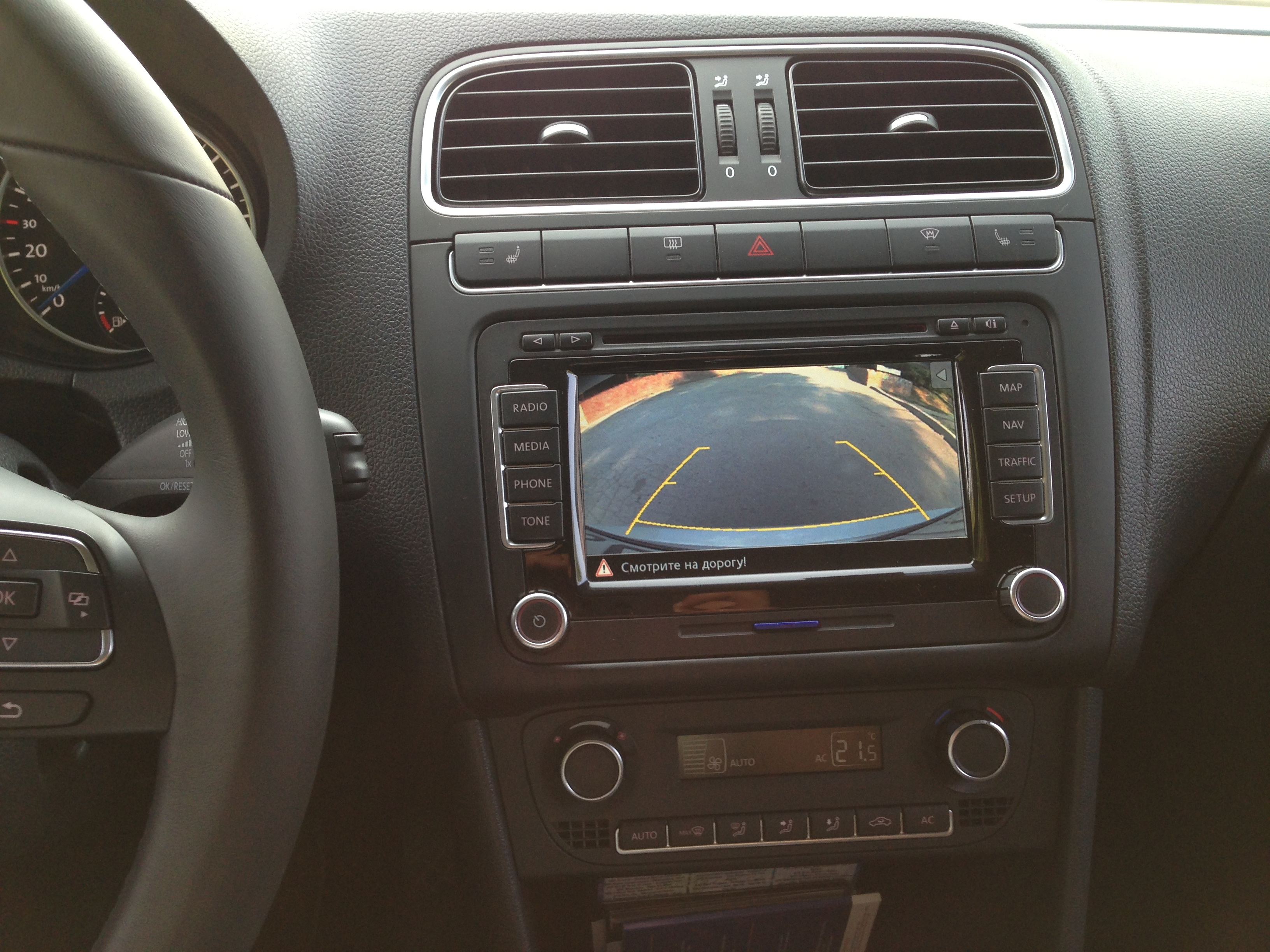

Фото Rns510 вот так показывает камера
Камера заднего вида для VW Polo sedan
image.jpg [ 1.97 МБ | Просмотров: 6334 ]
