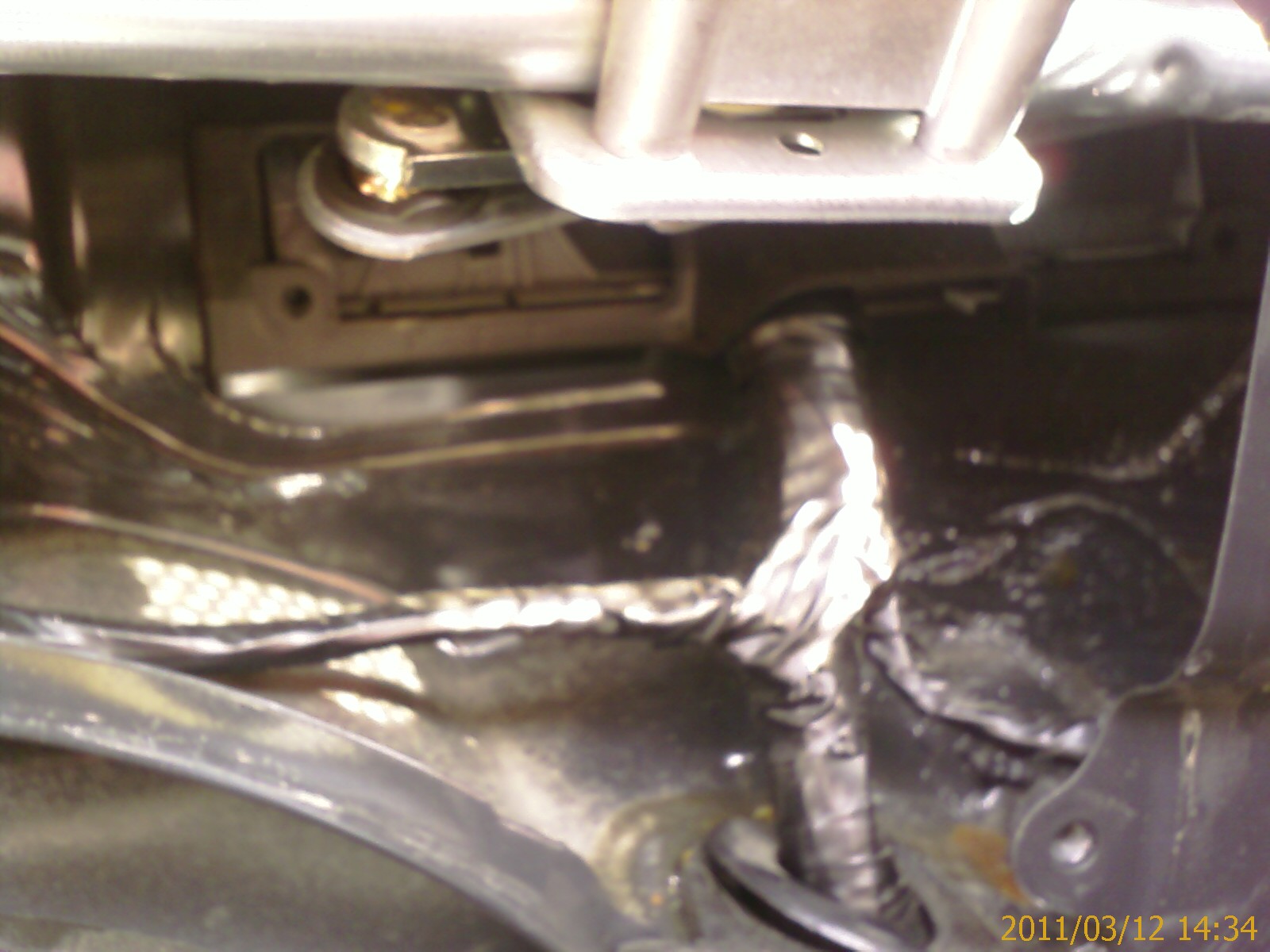

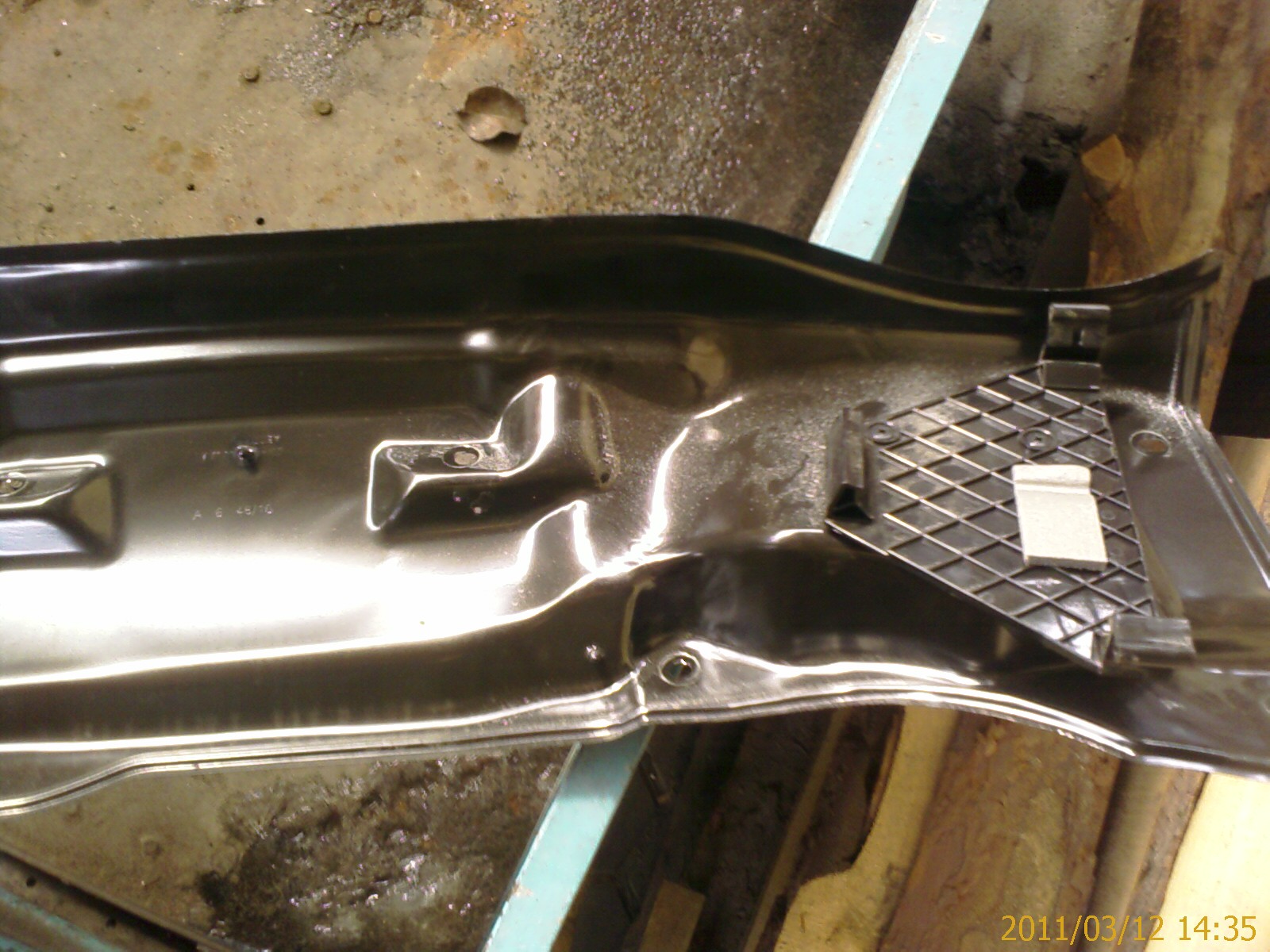

Сегодня разобрался и протянул провода через моторный щит. Все оказалось проще простого: надо было лишь снять панель, которая закрывает нишу под стеклоочистителями. Как-то сразу не сообразил ее открутить. Через резиновое уплотнение вместе с основным жгутом разместил 2 гофры, одна с проводом от датчика температуры двигателя, вторая - с проводом от сирены и концевика капота.

Главное теперь - надёжно закрепить жгуты, предупредив возможную встречу их с подвижными частями механизма стеклоочистителя.Удобно прикрепить их к поперечной трубе механизма.
