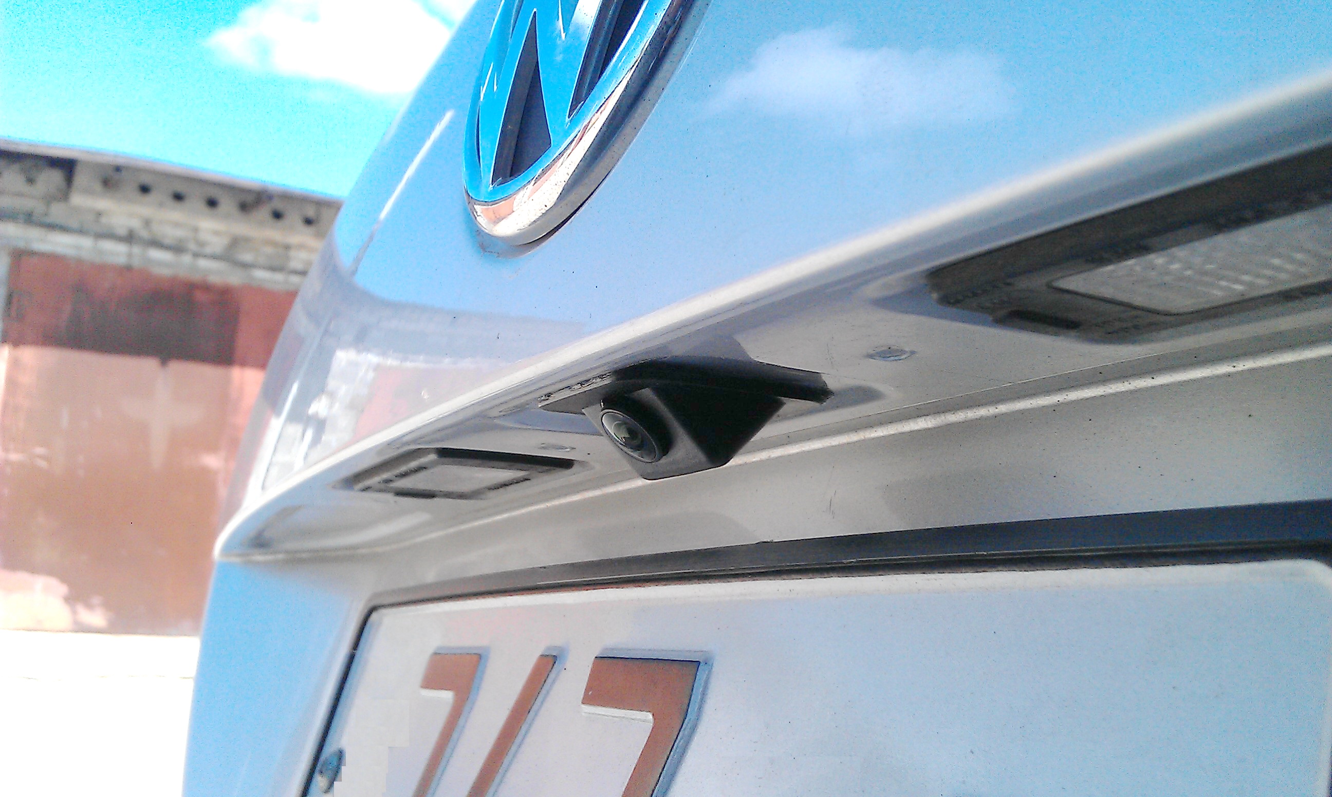

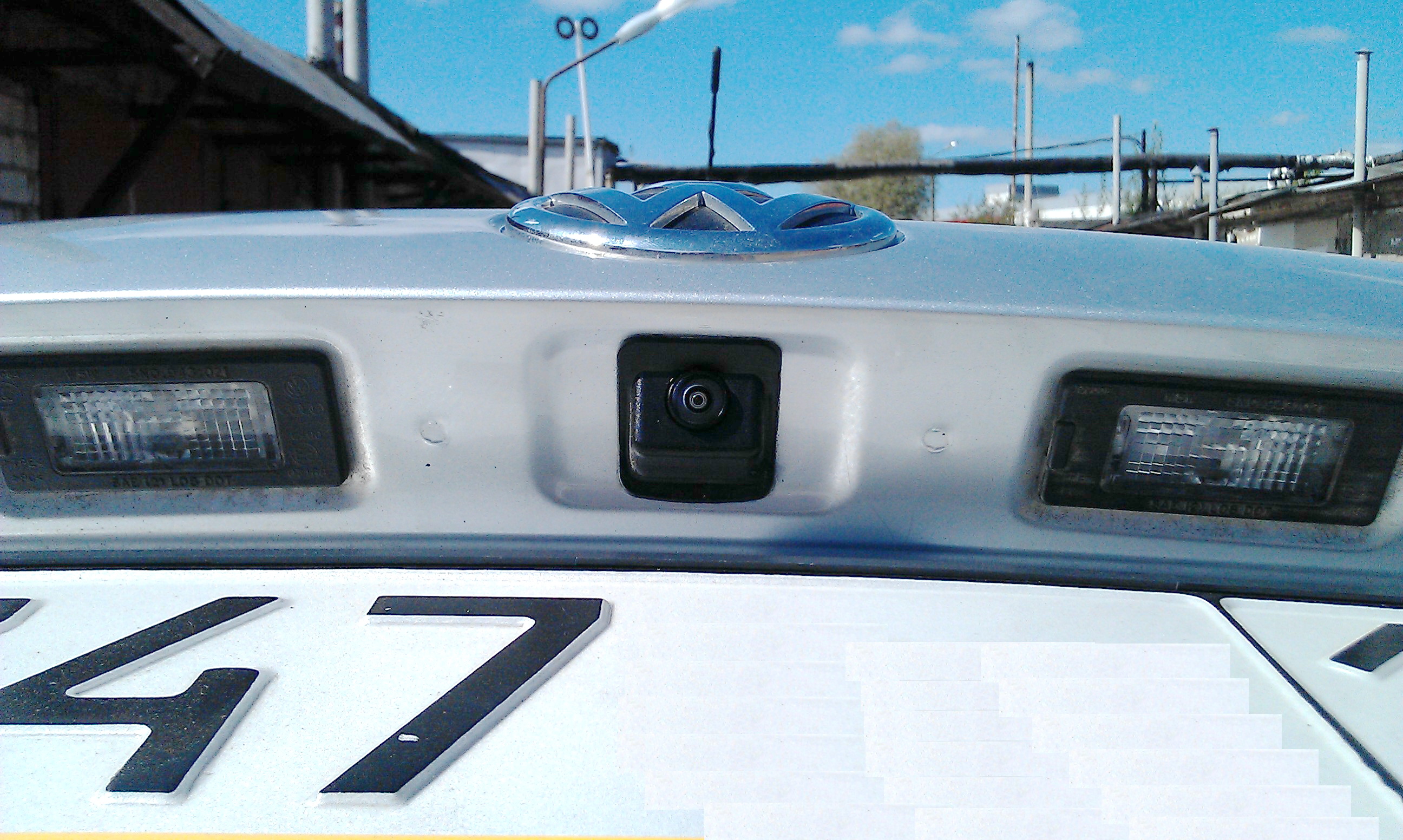

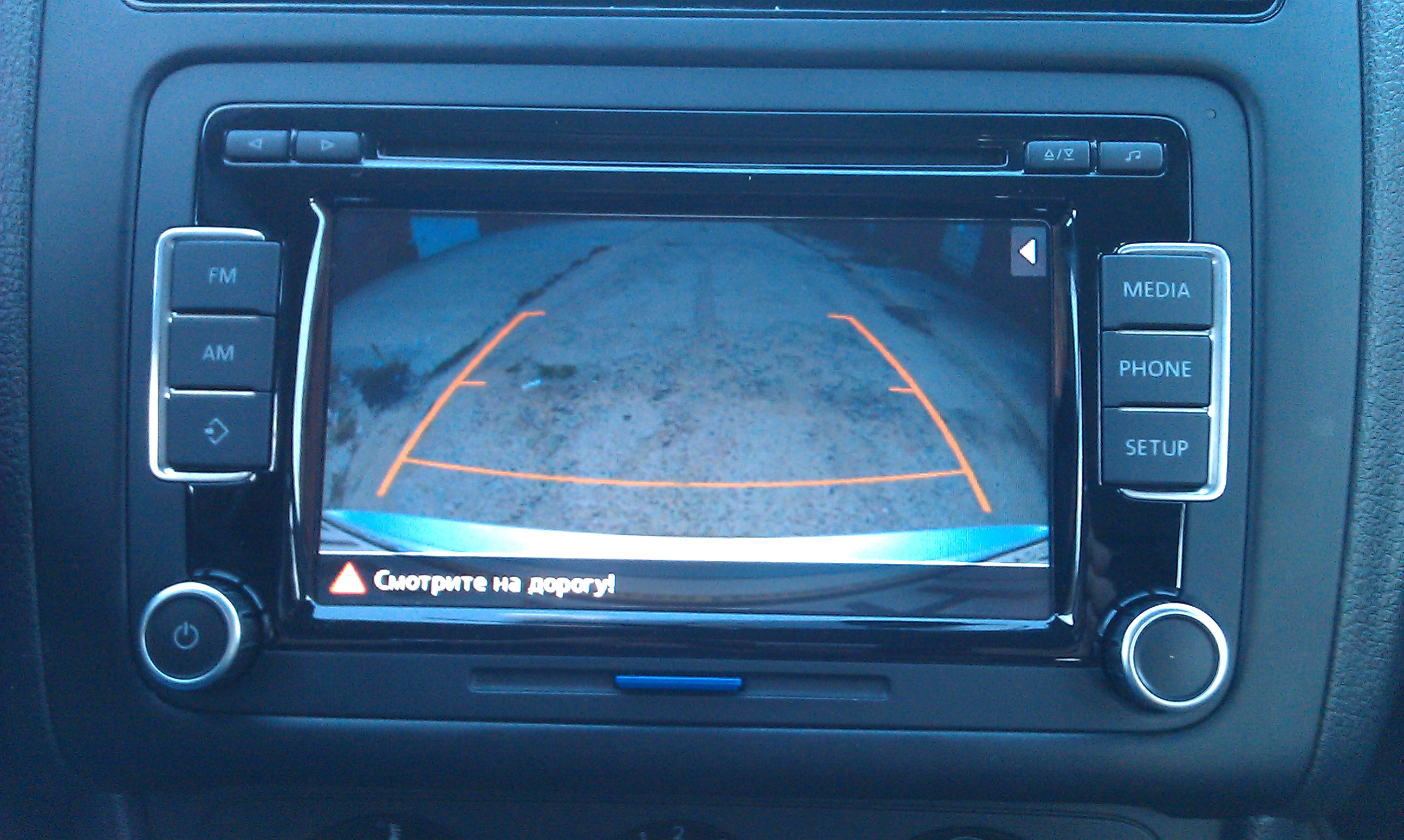

И так. Вот и у меня руки дошли до установки камеры заднего вида. Как уже писал, ранее была установлена RCD510 с видео входом. Выбор оригинальных камер которые можно нам установить с RNS/RCD 510 не так то уж и велик. Это либо ручка с камерой от тигуана/гольфа+, либо от сирокко. Мне больше понравился вариант от сирокко (за идею спасибо Gans831). Размер выреза меньше, сама камера на мой взгляд аккуратнее, да и морочиться с подключением кнопки багажника не хотелось.
Сама камера 5K0 980 551 одинаковая и для сирокко и для тигуана/гольфа+, отличается лишь корпусом (для сирокко маленький квадратный корпус). Вобщем результатом очень доволен. За качество фото извиняюсь (с телефона):

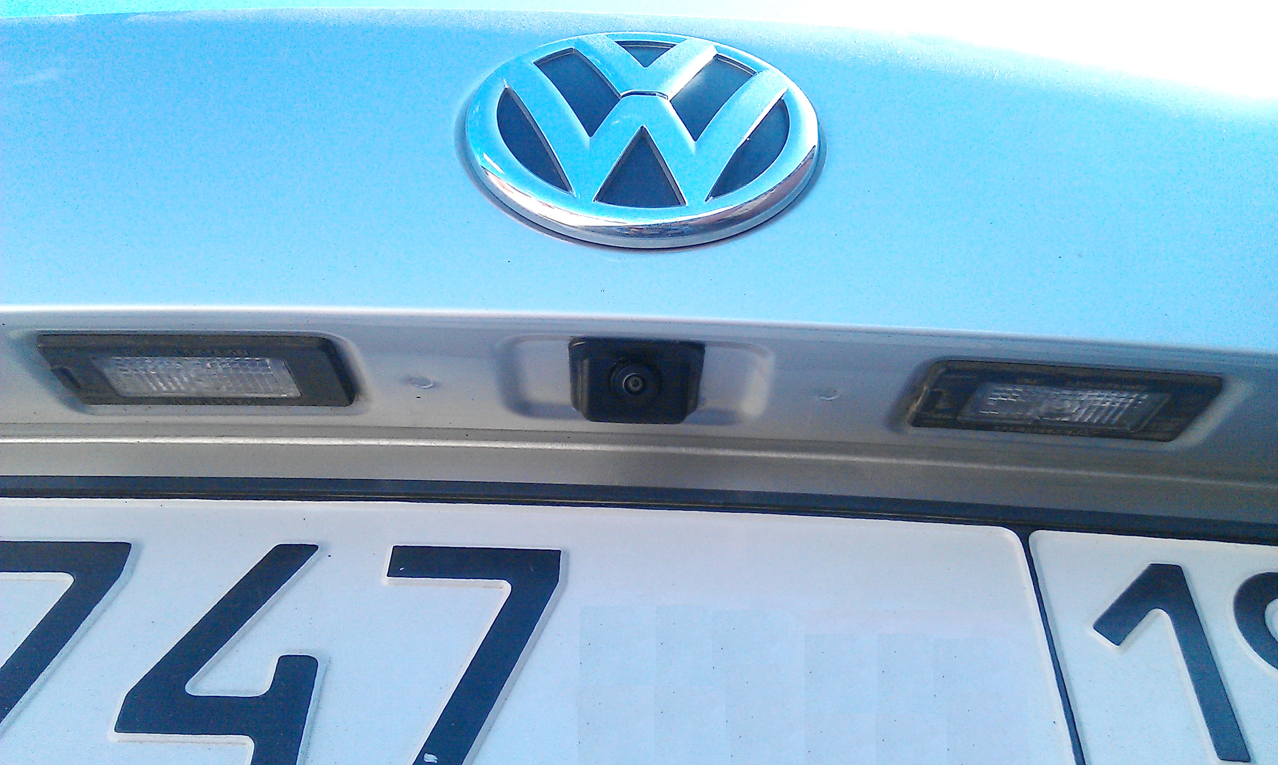

смонтировал и снял видио работы камеры на rcd-510 от Дельфи http://yadi.sk/d/TVhyIptOAW5Tr - день, http://yadi.sk/d/Vy4Y0zOqAW5Wq - ночь. извиняюсь за дрожание, одновременно и рулил и снимал
смонтировал почти без колхоза, пришлось только чутка укоротить плафон камеры, так как расчитана по Поло Хетч. если бы палафон освещения номерного знака был как в книжке, ты встала бы без доработки.
походу монтажа делал фото. попозже в свободное время накатаю полный отчёт что куда и как)

Я смотрю у тебя камера край бампера не цепляет.
да это смотря как подтянуть винты крепления камеры. у меня после пересечения слепой зоны до бампера сантиметров 30 остаётся. дальняя граница - 2 метра. главное центрирование отличное и не пришлось металл калечить
