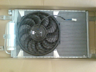

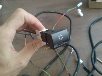

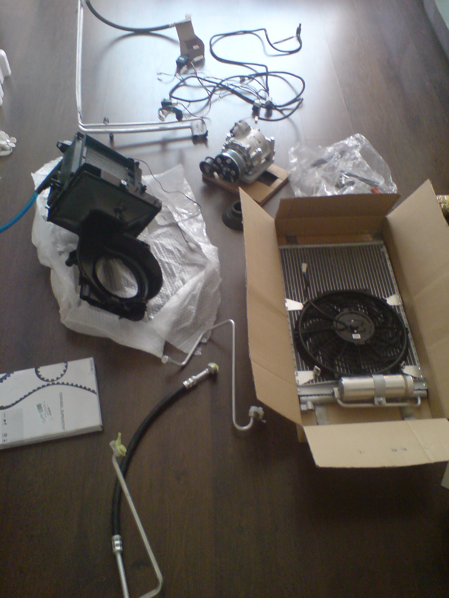

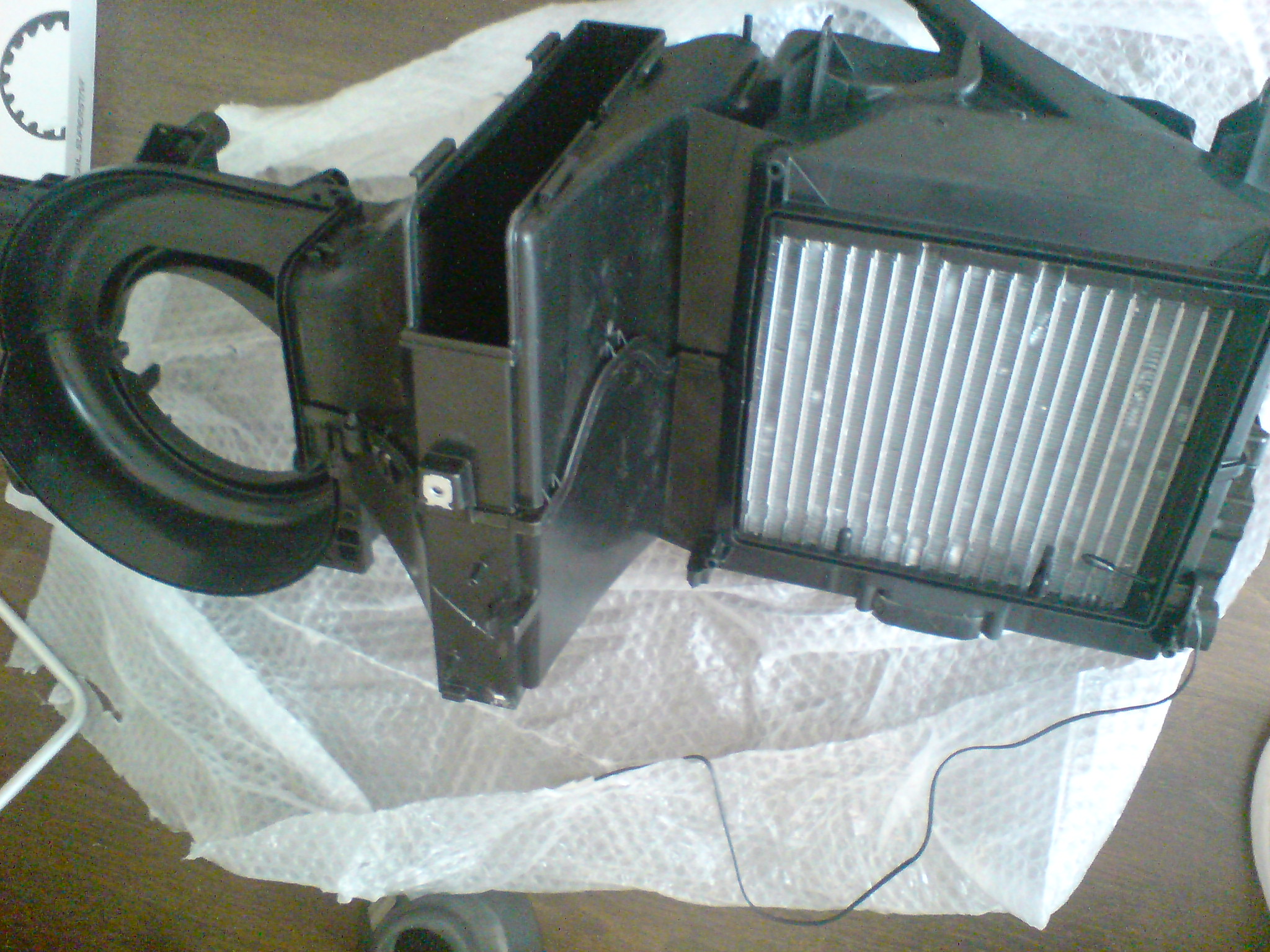

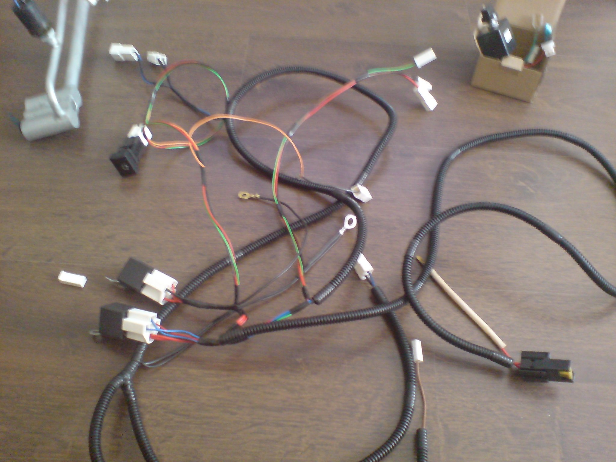

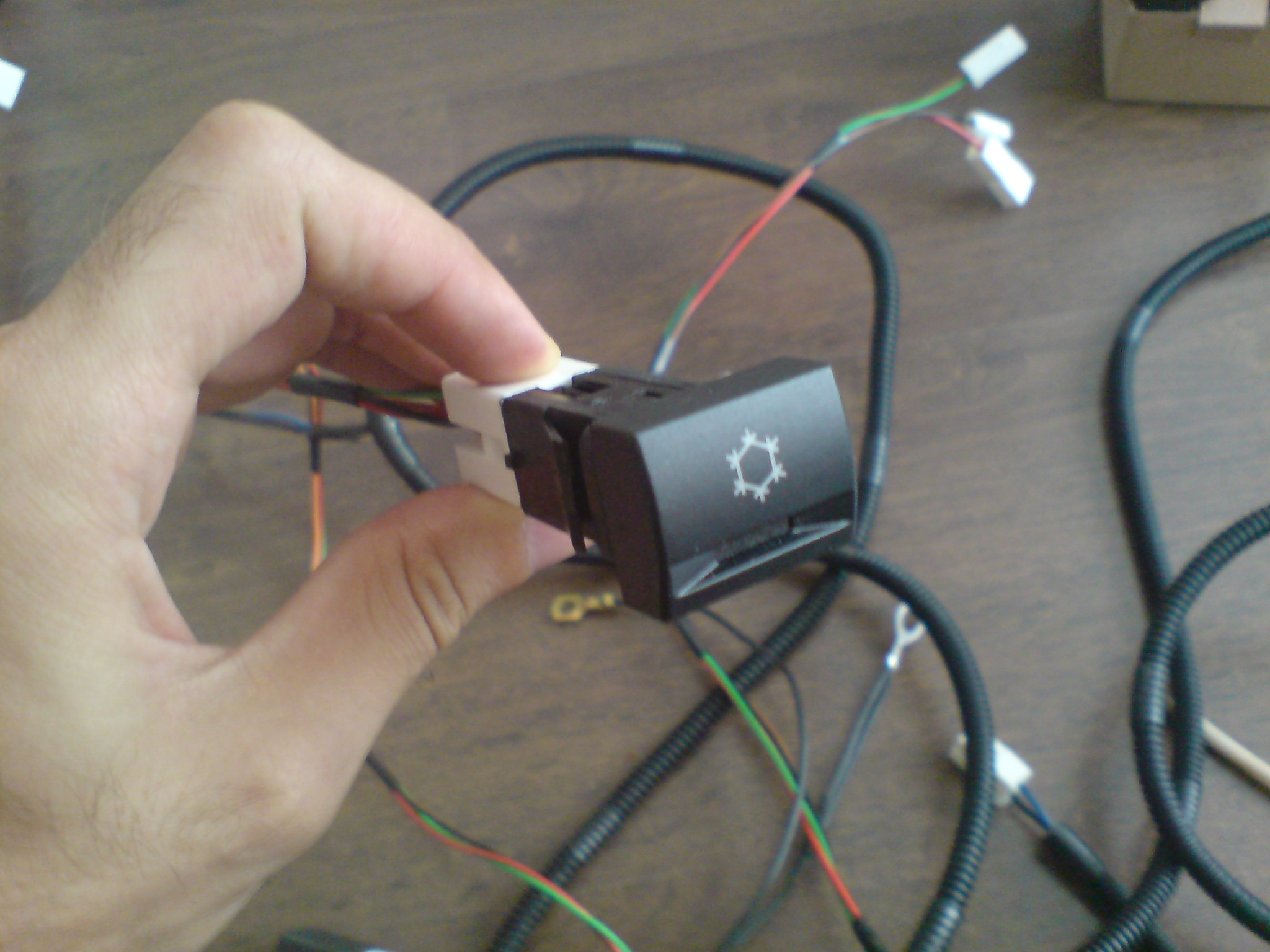

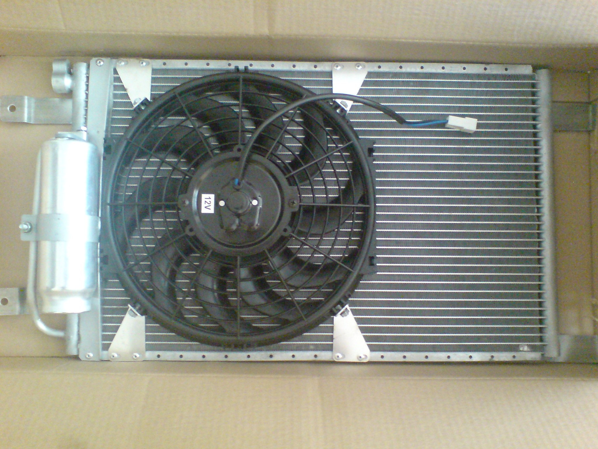

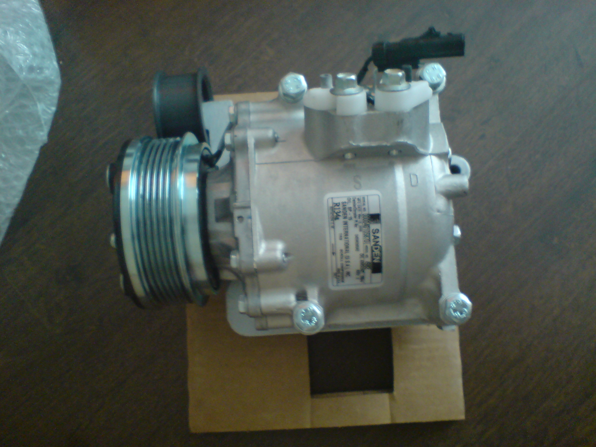

Добрый день уважаемые читатели форума, сегодня приехал комплект кондиционера Фрост, на завтра планирую установку. Серьезных проблем по идее возникнуть не должно, т.к. в машине год назад делал полную шумоизоляцию, (со снятием и последующей сборкой торпеды, поперечной балки и рулевой сложностей не возникало). Перед установкой хочется помыть под копотное пространство, а уже после приступить к работе. В комплекте подробной инструкций для установки нету, есть лишь лист с наименованиями их количеством, и схемой подключения электроники (и то пока что мне мало понятна). Постараюсь сделать максимальный фото отчет чтобы всем было понятно.
Выкладываю фотографии полученного комплекта:
Доустановка кондиционера в базу VW Polo sedan
DSC00172.JPG [ 877.77 КБ | Просмотров: 5187 ]
DSC00171.JPG [ 852.51 КБ | Просмотров: 5187 ]
DSC00170.JPG [ 820.06 КБ | Просмотров: 5187 ]
DSC00169.JPG [ 765 КБ | Просмотров: 5187 ]
DSC00168.JPG [ 857.44 КБ | Просмотров: 5187 ]
DSC00167.JPG [ 736 КБ | Просмотров: 5187 ]
DSC00166.JPG [ 813.18 КБ | Просмотров: 5187 ]

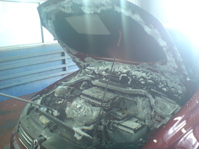

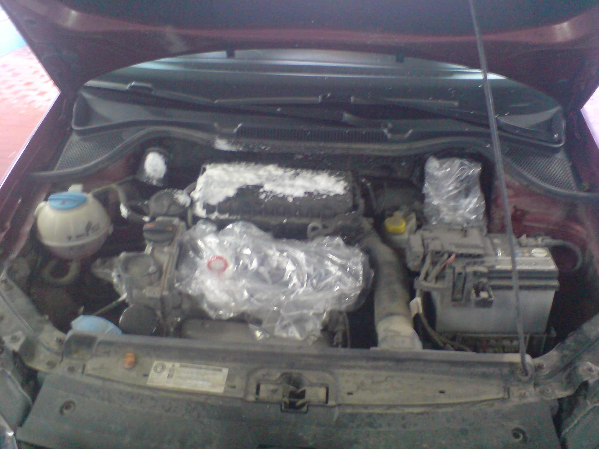

Сегодня, выполнил первый задуманный этап: помыл под копотное пространство. Мыл у официального дилера в Ростове "Л-Мотор" Гедон (на ул. Вавилова). Операция стоила мне 200 руб + собственный целлофан + скотч. Перед помывкой тщательно завернул в целлофан "мозги", генератор и головку двигателя (макушка свечей). Помыли хорошо, работой остался доволен, после хорошо протерли подождав 10 мин завел, (завелась как обычно - хорошо) покатался 30 минут + 10 минут постоял с заведенный двигателем. Все высохло. Установку кондиционера планирую на промежуток с пятницы до воскресенья.

Знаю эти дороги Ростова.Две зимы отъездил,без резинки под капотом не обойтись,советую ставить.

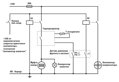

Принципиальная электрическая схема управления кондиционера Фрост - по факту на сегодняшний день.
Всё очень просто, что и приводит к определенным недостаткам при эксплуатации, но в целом не смертельно.
Элсхема Фроста.JPG [ 61.21 КБ | Просмотров: 7761 ]
Вентилятор охлаждения конденсатора включается не сразу при нажатии кнопки "Вкл.кондиционера", а только по достижению давления фреона после компрессора >17 Bar и молотит постоянно на максимально возможной для него скорости (возможно периодически и отключается при совсем малой нагрузке на кондей или высокой скорости движения). В "классической" схеме управления применяется двухскоростной вентилятор - молотит на малой скорости всегда при вкл. кондея, переключается на большую только при Р>17 Bar. ИМХО продлевает ресурс вентилятора, можно попробовать слегка изменить схемку, но это для любителей Силыча или экспериментов с резисторами.
Электромагнитная муфта включается и крутит компрессор при давлении фреона в системе не менее 2Bar и не более 32Bar плюс наличие работы приточного салонного вентилятора. Датчик температуры замеряет Т воздуха после испарителя и в случае угрозы его обмерзания отключает компрессор - обычно при Т<-1, но Фрост применил дополнительный задатчик срабатывания на терморегуляторе, поэтому возможно небольшое регулирование производительности за счет более раннего или позднего отключения компрессора.
Связи с мозгами двигателя нет, поэтому прибавка оборотов х.х. и отключение компрессора (доп.мощность 2,2кВт по заявлению Фроста) при превышении "максимального" уровня нагрузки на двигатель отсутствует. Также отсутствует аварийное отключение компрессора при перегреве ОЖ двигателя (классически должен отключится при Т>118, но я пока без кондея больше 100 у себя не видел).
Беспокоит только один момент - автоматическое включение компрессора на высоких оборотах двигателя (свыше 3500Rpm) - надолго ли хватит ресурса муфты и самого компрессора при таких ударных режимах. Может стоит подумать о введении доп. блокировки на включение муфты при таких оборотах или применении режима "soft clutch" ???
Сообщения: 1303
Откуда: Казань
Благодарил (а): 671 раз.
Поблагодарили: 355 раз.
Не исключено что данный момент решён в самом компрессоре (как на хондах), внутри. Это объясняет применение именно этого производителя компрессоров.
Схема классическая, но конечно при отсутствии указателя температуры не реально будет вовремя разглядеть перегрев и противостоять ему.
радует только 1 - система охл не как на солярисе, и риск минимален....
Буду ставить. Вариантов продать машину без кондёра просто нет.
