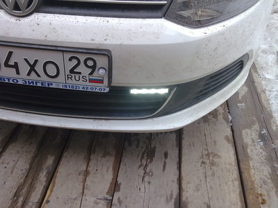

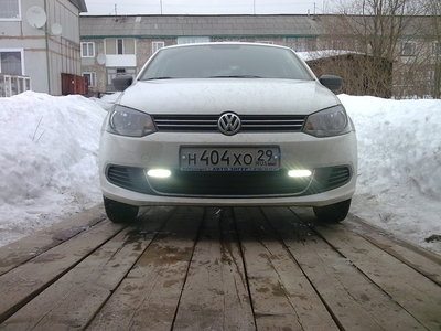

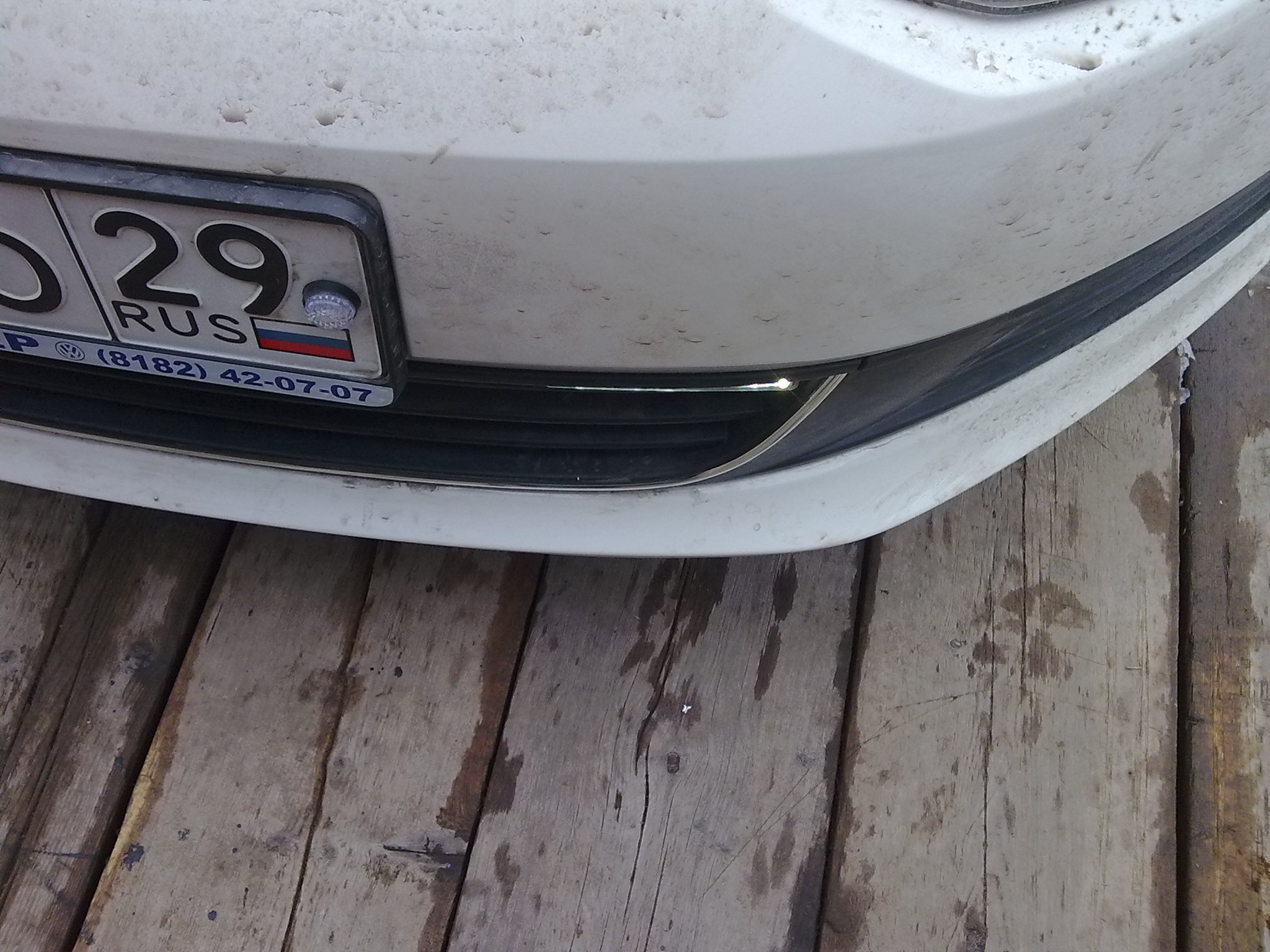

В пятницу пришли ДХО , в субботу , после рыбалки и пивка (чуть - чуть) пошел их ставить .Проблем никаких - все просто и удобно, как ЛЕГО.Единственное , посмотрев установку на других "бибиках " , задвинул их поглубже в бампер.
И еще , если после установки , при тестировании они работали как положено (наверное) то есть сразу отключались после глушения мотора ,то сегодня ,погоняв двигатель подольше , заметил что ДХО . гаснут спустя 2-3 секунды после остановки ДВС.
Вероятно , аккумулятор подзарядился , потому как других причин не приходит в голову....
