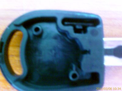

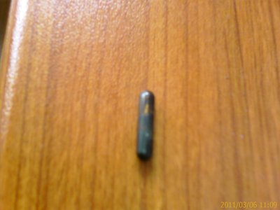

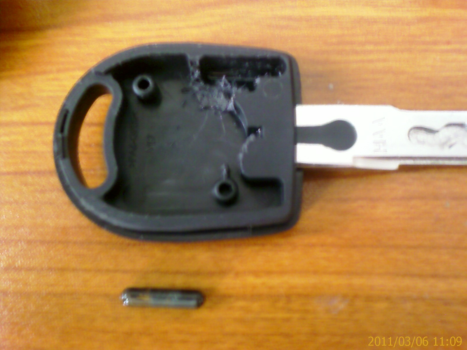

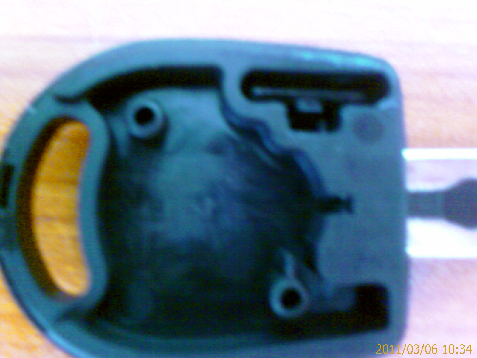

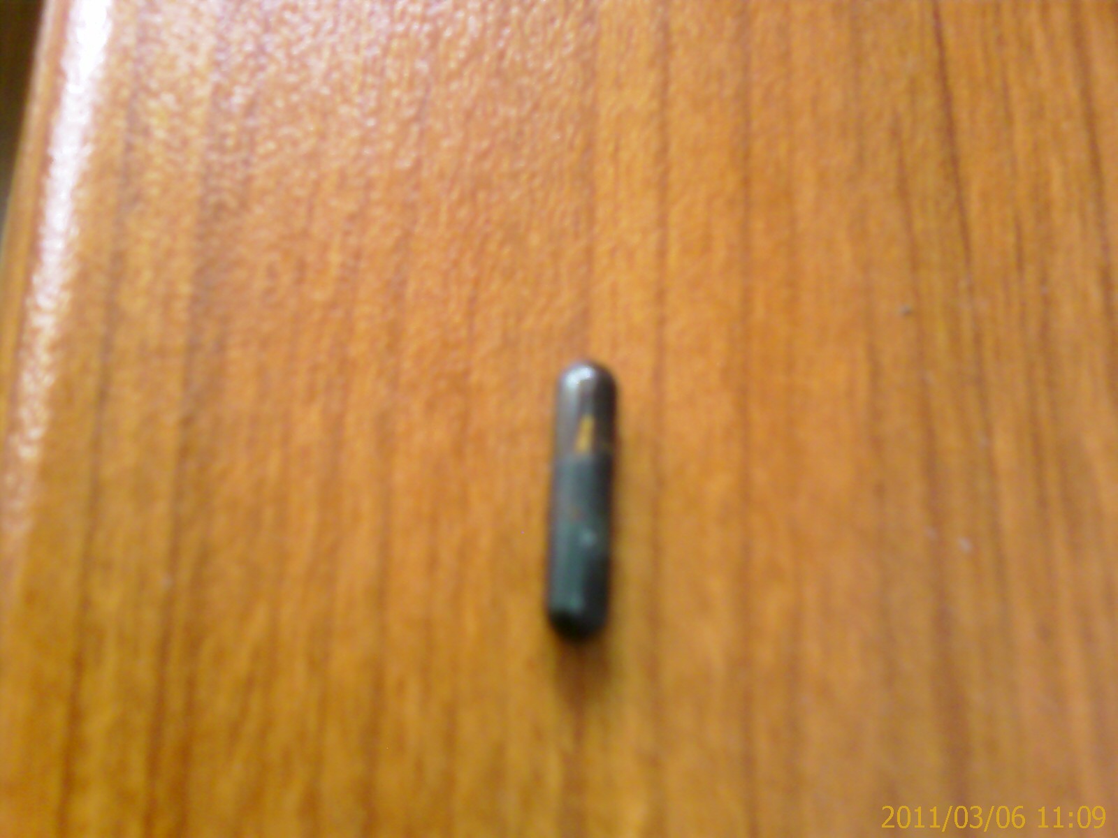

Вот еще может кому-нибудь пригодится, когда вытаскивал чип из ключа, сделал фото.
Установка сигнализации своими руками на VW Polo седан
201103061109_00289.jpg [ 241.81 КБ | Просмотров: 9381 ]
201103061109_00288.jpg [ 202.96 КБ | Просмотров: 9381 ]
201103061034_00287.jpg [ 265.6 КБ | Просмотров: 9381 ]

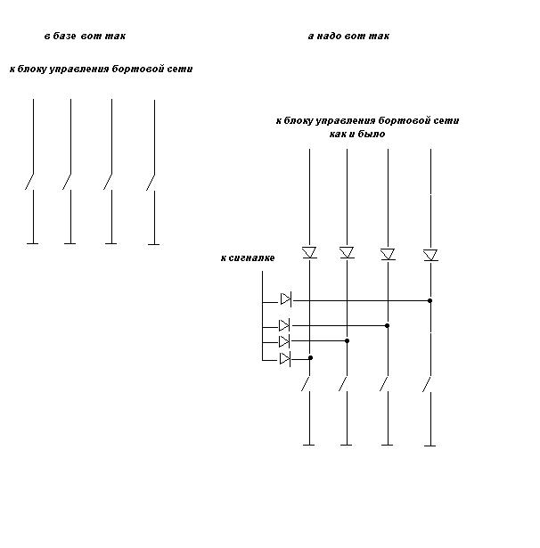

Вот картинка как диодами развязывать. Диоды на всякий случай че-нить в районе 0,5А

Насчет концевиков: 4 концевика то нельзя вместе соединять же. А у сигналки - правильно писали - 1 провод. Так как же без диодной развязки обойтись то?
