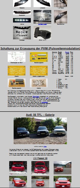

Вот как немцы делают в бампера, ни капли не колхоз, много фото машин с ДХО и как самому собрать прибамбас.
http://www.passatplus.de/umbauteile/aud ... /index.htm
у немцев как то так.jpg [ 62.2 КБ | Просмотров: 6554 ]

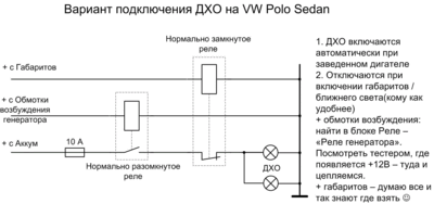

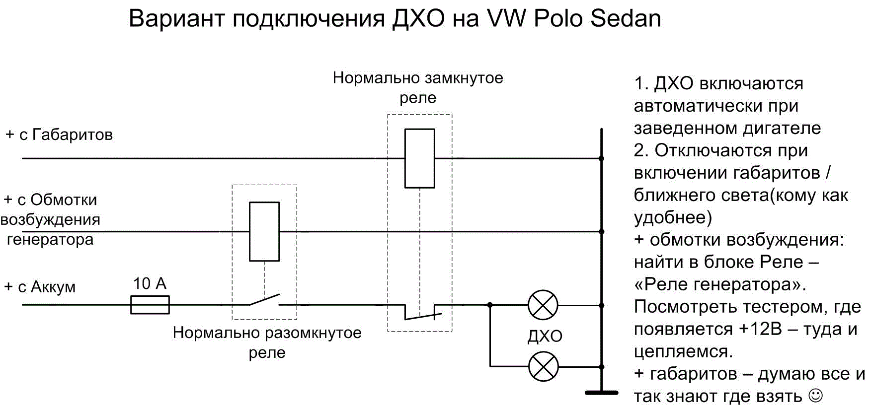

Привет всем! набросал тут схемку по подключению ДХО на двух реле (автоматическое включение при ЗАВЕДЕННОМ движке (не зависит от заряда аккум) и автоматическим выключением при включении габаритов/ближнего света) но не могу залить схему в альбом, чтоб потом вставить в тему...

Условия:
1) Когда двигатель заводится - ДХО загораются, двигатель глушим - ДХО гаснет сразу!
2) Когда включаем габариты/ближний свет (кому как нравится судя по сообщениям в этой теме) ДХО гаснут. Габариты/ближний свет выключаем - ДХО загораются.
Вот набросал схемку. Не могу четко сказать где находится реле гены, т.к. машинку еще жду, но себе подключать буду именно так (ДХО будут гаснуть сразу при глушении движка, а не ждать, когда аккумулятор скинет напряжение)
Можно включить третье условие на ручник, если кому надо, я считаю, что этого делать не надо, т.к. некоторые в горку забираются с ручником (например в пробке)
Буду рад, если кто реализует данную схему до меня... критика принимается)
Подключение ДХО.gif [ 79.81 КБ | Просмотров: 6430 ]

На обмотку возбуждения ток подается в обычных схемах сразу от 15 через РР зарядки. Надо брать от КЛ зарядки, т.е.,когда идет нормальная зарядка при потухшей лампе и заведенном дв., а не ток возбуждения при остановленном якоре гены. На Поло схема посложнее, есть система контроля бортовой сети управляемой каном.

ну вообще-то я не предлагаю цепляться сразу к обмотке, а к реле! на реле приходит напряжение уже после регулятора напряжения, который стоит на выходе генератора - дак вот там не может быть "от 15" при исправном регуляторе.
Во-вторых, если даже регулятор сломан или его нет, то для катушки реле абсолютно фиолетово 12 там вольт или 15-16, т.к. они рассчитаны не на 12в а, если мне не изменяет память не меньше 20 В (нужно глянуть на релюшке завтра), есть и на более высокое напряжение, но размеры у них побольше.
В-третьих, если провод с обмотки возбуждения генератора можно легко найти под капотом, то провод контрольной лампы...? боюсь что под капотом его вы не найдете и нужно будет тянуться в салон... а это надо? да и в салоне, не имея схемы и не разбирая щиток приборов сомневаюсь что вы найдете этот провод... короче - рак мозга и трата времени.
Ну и наконец, я сначала думал реализовать это через контрольную лампу зарядки или датчика масла, но, честно говоря, не смог... вернее смог, НО там двумя обычными реле от российского автопрома - не обойтись... Если вы сделаете - пожалуйста представьте ее! :-)

ierogliff
Ваша схема и инструкция ничего нового и интересного для меня не представила. Свои ДХО установил по ранее здесь выложенной схеме, через одно обычное 5-контактное реле.Заводим двигатель ДХО загораются глушим они гаснут, если ключ находится в замке зажигания они негорят.

Возможно... хм наверное я что-то пропустил(((
все схемы которые я видел в этой теме включают ДХО или по напряжению на аккумуляторе (вариант филлипс) или при появлении зажигания (при этом движок не обязательно должен быть заведен) ну и конечно в этих схемах учитываются сигналы с головных фар...
ТАТ, будьте добры дайте прямую ссылку на пост со схемой, по которой подключили вы. ожет реально я зря две реле втемяшил(((
