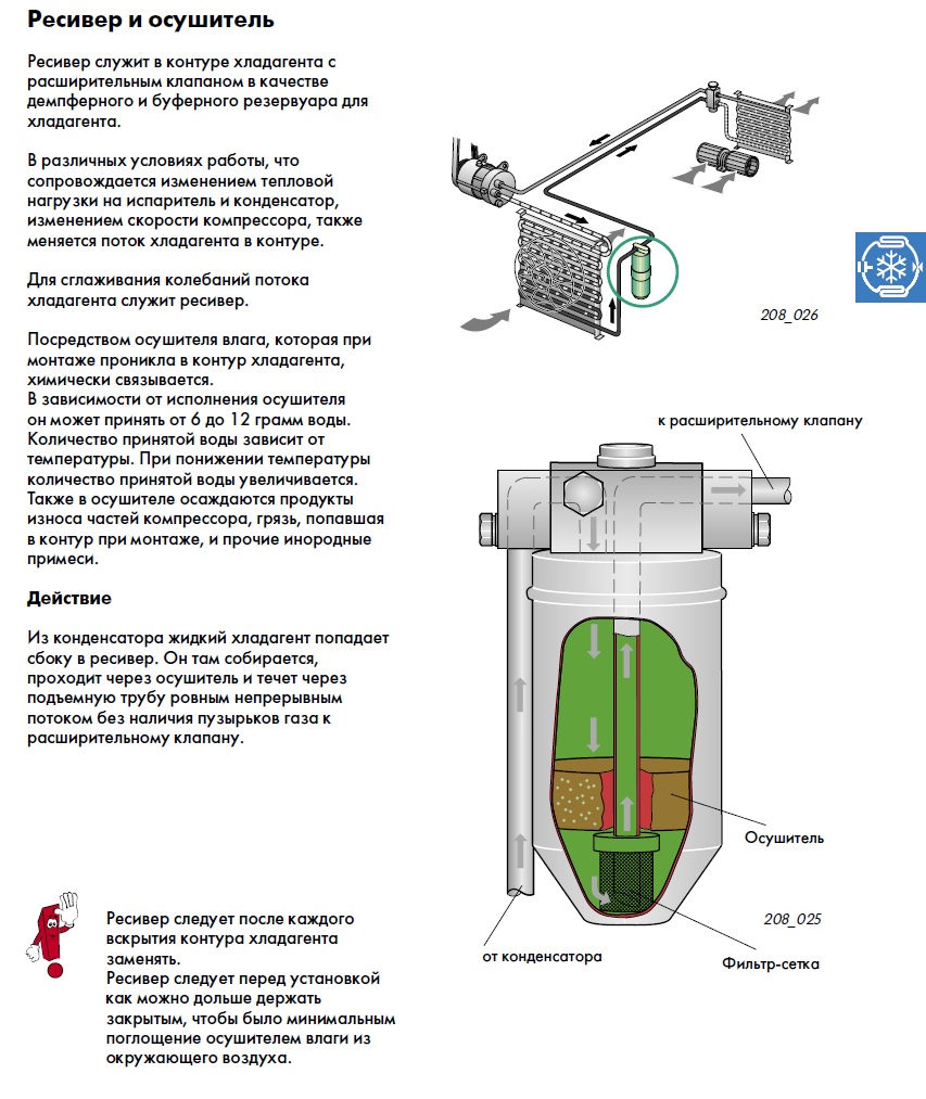

Уважаемый Zeker ещё 3 августа писал, что производитель кондиционера расчитывает на заправку в систему фреона "R134" в объеме 550-570 грамм. Уважаемому igrik 19 августа уже советуют 450-500 грамм - ещё пару месяцев и можно вообще не заправлять ;) По поводу дополнительных 3 грамм компрессорного масла - это они вероятно стебаются - на смазку своих уплотнительных колец при монтаже закладываются, ведь примерно 50 грамм масла уже залито в компрессор при его производстве. Инструкция по монтажу и эксплуатации от фроста до сих пор отсутствует, вот поэтому знание теории и основ матчасти не возбраняется.
Любой компрессор осуществляет сжатие газа и повышает его давление на выходе (и температуру тоже - это уже в соответствии со вторым законом термодинамики) до определенного значения - для наших шин много и 3Bar, а для кондея и 17Bar бывает маловато. Если нужно качать жидкость, то применяют не компрессор, а насосы разнообразных типов. Если пытаться качать жидкость компрессором, то это до первого гидроудара, и потом можно искать запчасти.
Особенностью системы кондиционирования, использующей фреон в качестве теплоносителя, является то, что после радиатора конденсатора фреон находится в ЖИДКОМ состоянии, а после теплообменника испарителя - должен находиться в ГАЗООБРАЗНОМ. Если по каким то причинам жидкий фреон добирается до входа в компрессор, то компрессор помирает в страшных муках.
Жидкий фреон и пары воды - совершенно разные вещи в системах охлаждения. Если первый страшен для компрессора но в принципе допустим, то вторая - недопустима в принципе и опасна для расширительного клапана испарителя. Пары воды, "неправильно" находящиеся внутри всей системы кондиционирования, при работе кондиционера начинают превращаться в лед на самом холодном элементе - в расширительном клапане испарителя. Эта корочка льда ВНУТРИ клапана может уменьшить или полностью перекрыть крохотное отверстие расширительного клапана, что приводит к нарушению в работе кондея, росту давления на выходе компрессора (жидкому фреону некуда идти) и отключению кондиционера по аварийно-высокому давлению (у нас >32Bar). Но вот из описания на фростовский кондей я пока не увидел, что он имеет осушительный патрон, как на оригинальной системе. Ресивер (алюминиевая "пивная" банка после радиатора где происходит "отстой" жидкой части фреона от его газообразной пены) есть, а осушителя в нём конструктивно не видно. Да и отдельно как запчасть осушительный патрон фрост не продает ни в одном из своих наборов. Может ноу-хау какое-то - х.з.?
Доустановка кондиционера в базу VW Polo sedan
Ресивер_осушитель.jpg [ 246.54 КБ | Просмотров: 5712 ]
Вывод один - требуется более тщательное вакуумирование системы перед заправкой фреоном, желательно до 30 минут подержать под вакуумом, чтобы убрать все остатки влаги из трубок, радиаторов и компрессора.
Удачи...

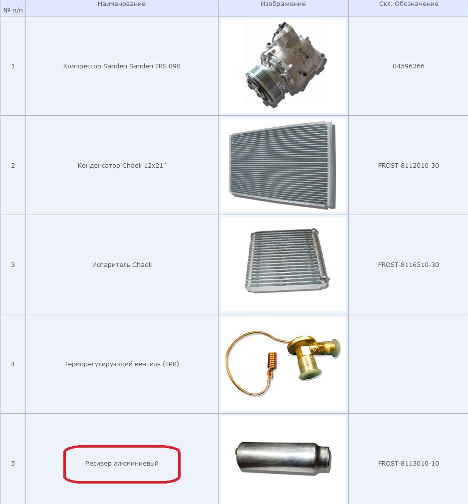

Не для рекламы, только для изучения матчасти
Комплектующие кондея.jpg [ 121.52 КБ | Просмотров: 5709 ]
P.S. но цены конечно :-)

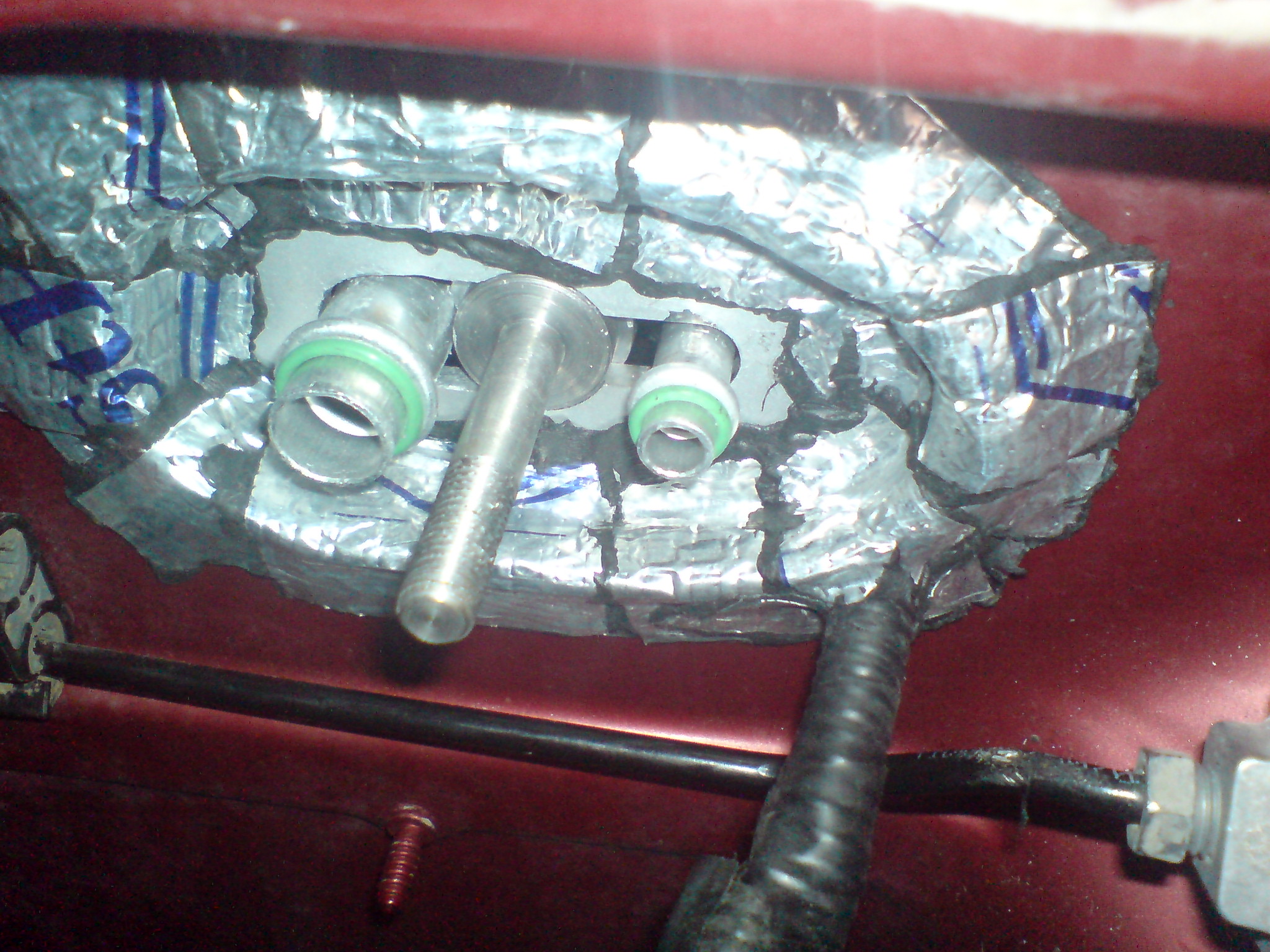

Добрый день уважаемые читатели форума. Сегодня совершил поездку в СТО для заправки кондиционера фреоном. Результат к сожалению удручающий - не удалось даже вакуумировать систему. Немного послушав стало ясно что "шипит" в районе соединения трубок испарителя и труб в под копотном пространстве. В данной ситуации приходит на ум 3 причины сложившейся ситуации.
1) Закручивая соединение пережал уплотняющую резинку. 2) Какая то конструктивная неточность. 3) Возможно чтобы контакт был герметичен надо очень сильно закрутить болт.
Разбираться не стал так как хожу "приболевшим" (простудился) и в гараж не пошел (нужно снять трубки и смотреть что к чему). Позвонив в компанию Фрост и объяснил сложившеюся ситуацию и сказал что еще перезвоню как разберусь в чем проблема. В компании отреагировали компетентно, сказали в случае чего вышлют деталь(и) в замен неисправной(ых) (если такая(е) есть).
(Отдельно еще раз специально переспросил - 550 грамм фреона 134!)
Еще одна проблема заключалась в невозможности подключения 2-го клапана оборудования закачки фреона к клапану верхней трубки (толстой) кондиционера, так как она располагается "головой" вверх, кузов машины мешает вставить этот клапан (судя по всему опять придется гнуть), (вакуумирование проводили через нижний (тонкий) клапан).
Так же в СТО мастера мне сказали обязательно снять "теплоизоляцию" трубок, объяснив что они быстро сгниют (3 года). На их опыте трубки в замкнутых углах куда забивается влага и грязь очень быстро сгнивают.

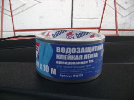

Комментарий к файлу: Я использовал эту ленту поверх самого изолятора.Считаю,что теплоизолировать толстую трубку(низкого давления) необходимо.
