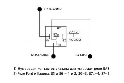

Насколько я понял - эта схема?
Да, согласен, реле одно и оно анализирует +12 в которые появляются при включении зажигания (необязательно движок в этот момент работает) -> зажигание включили - ДХО загорелись. так?
Моя же идея в том, чтобы ДХО светили только тогда, когда двигатель работает. Например, если вы сидите в машине и просто слушаете музыку и если у вас магнитола подключена в зависимости от зажигания, то чтобы она пела - зажигание должно быть включено, соответственно, по этой схеме и ДХО также буду включены - зачем садить аккумулятор? Или морозным утром вставляете ключ поворачиваете - ждете пока накачает насос топливо... (а ДХО в это время потребляют ценную в морозы энергию батареи)... да много примеров можно привести, когда нужно включить только зажигание...
может я не совсем ясно объясняю...
У меня загараются ДХО ТОЛЬКО при повороте ключа, глушу авто ДХО выключаются и слушаю музыку хоть целый день, +12 я взял с корректора фар, а он в свою очередь работает только на заведенном авто
Зарегистрирован: 29 апр 2011, 20:40
Сообщения: 16
Откуда: г.Вологда
ну понятно. если корректоры фар работают только при заведенном движке, тогда согласен, главное чтобы плюс появлялся тогда, когда движок завели и пропадал, когда заглушили.
Получается та же схема за исключением того, что в моей разгружена цепь с которой берется +12, т.е. мы с нее запитываем только катушку реле и не нагружаем ее дополнительно фарами.

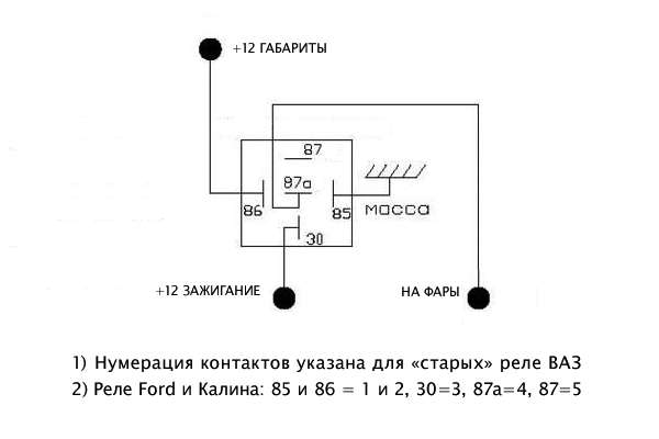

alexxff2
Как-то уже рекомендовал в своем фотоотчете подключение фар ближнего света в качестве ДХО.
Контакты на колодке переключателя:
    2 - зажигание
    4 - фары ближнего света
    10 - масса (коричневый провод)
    13 - габариты

Riv_2000
А если вместо реле использовать 2 диода?
Сообщения: 1391
Откуда: Барнаул
Благодарил (а): 786 раз.
Поблагодарили: 2089 раз.
alexxff2
Честно говоря, не представляю, как можно при помощи 2-х диодов отключить БС при включении габаритов. Хотя, если нет такой необходимости (то есть фары БС горят всегда при включении зажигания), то можно бросить перемычку между 2 и 4 контактами переключателя света.
Однако, по опыту с противотуманками, те кто просто делал перемычку, не замечали отключения ПТФ при запуске двигателя. У меня же, с реле, ПТФ отключаются на то время, пока работает стартер, что в сильные морозы будет весьма актуально. Хотя, в идеале лучше сделать еще и отключение ДХО (ПТФ/БС) при поднятом ручнике (себе обязательно сделаю).
