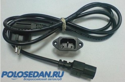

Пришел мне Атлант 1,5кВт. Теперь вот думаю куда розетку приспособить наружную. штатную вилку буду убирать однозначно...
Вот что-то такое под бампер, на самодельный кронштейн под саморезы, будет оптимально. Мне так думается.)

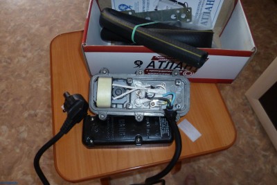

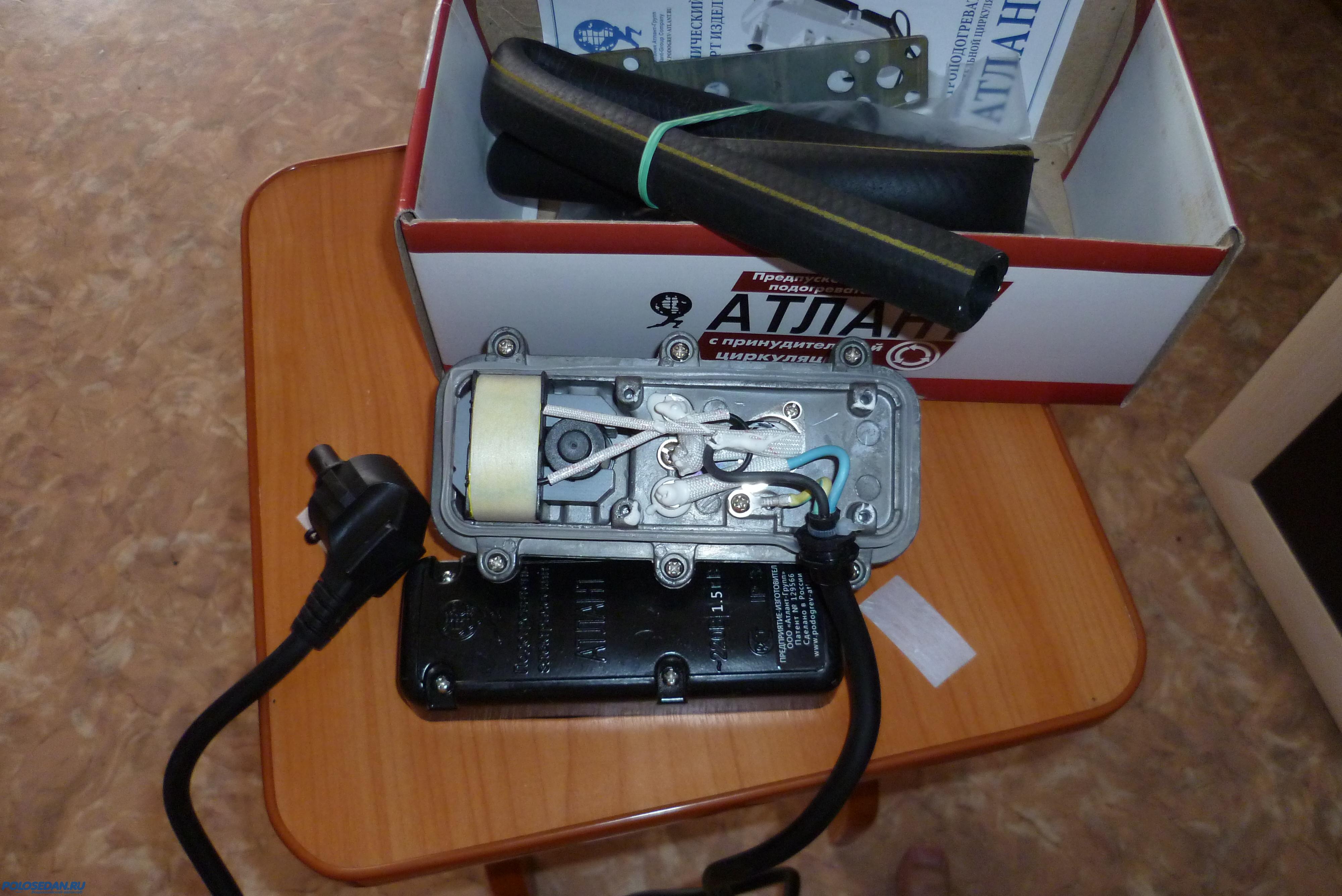

В принципе сделан нормально. Сетевой кабель приличного сечения. но короткий. всего 130см. Нашли на чём экономить... в комплекте есть даже шланчик. это хорошо, приходится.)

Да , аппарат собран добротно , ну а шланчик кака полная , дубоват он . Я покупал комплект от вазовской инжекторной девятки , мягкие , добротные и с загибами

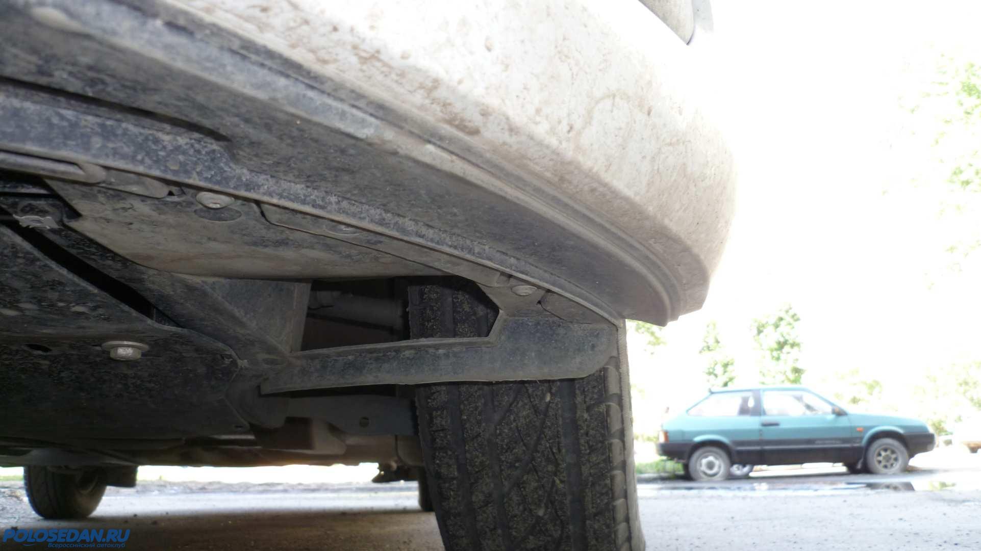

DRON 33, капот дергать не хочу, планирую под юбкой бампера где-то разьем тулить. Компьютерные кабели сечением 0.75 - это для мощности 1,5квт это впритык, буду наблюдать, лишь-бы не грелись, если будут греться,нужно будет сечение увеличивать(

Илья , где то на просторах инета видел инсталляцию компьютерным шнуром , вроде никто не жаловалси
Вот ЗДЕСЬ негативный опыт (подгорело)

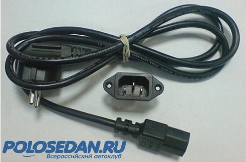

Вот так ты планируешь ? Я так понимаю этот разьем от ПК с БП ?

DRON 33, Где-то вот здесь. Разьём подобный этому. у меня есть цельный кабель длиной ~1,72м с таким разьемом. Его и использую.
Точно такой же печальный опыт был у меня на работе,в устройстве стоит такой же разъем,потребление -меньше нормального компа,разъем выгорил,замкнуло кабель,тот весь сгорел,до вилки,чуть вся стойка не сгорела...
