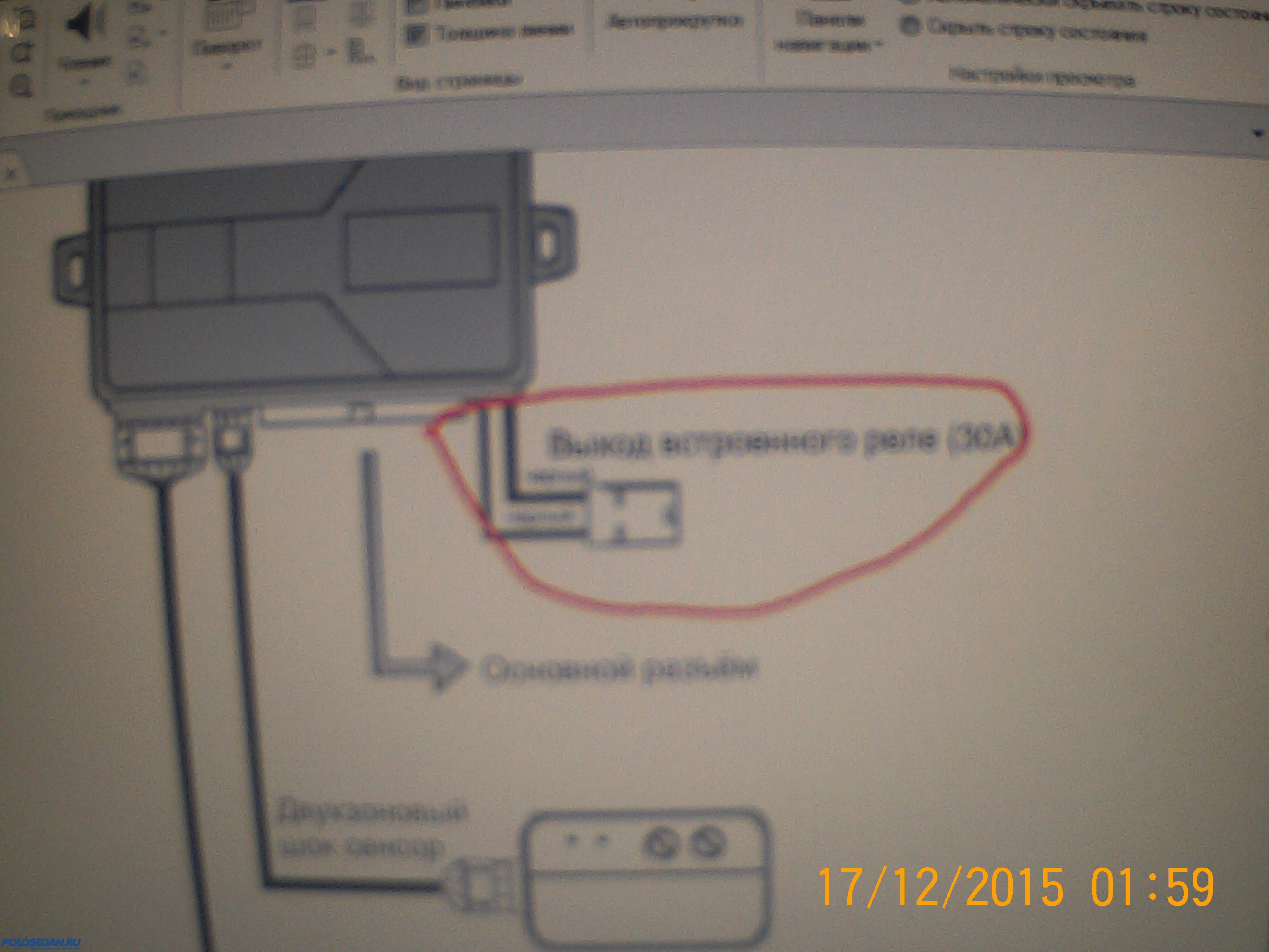

Зарегистрирован: 17 дек 2015, 01:51
Ребят кто подскажет куда подсоединить эти провода?
Глючит Сигнализация Leopard LS-60/10+NEW
01580009.JPG [ 2.23 МБ | Просмотров: 6189 ]

mini mini,
Добрый день!
Варианты подключения блокировки Вы можете посмотреть в картах установки здесь или здесь.
С уважением, Михаил.
