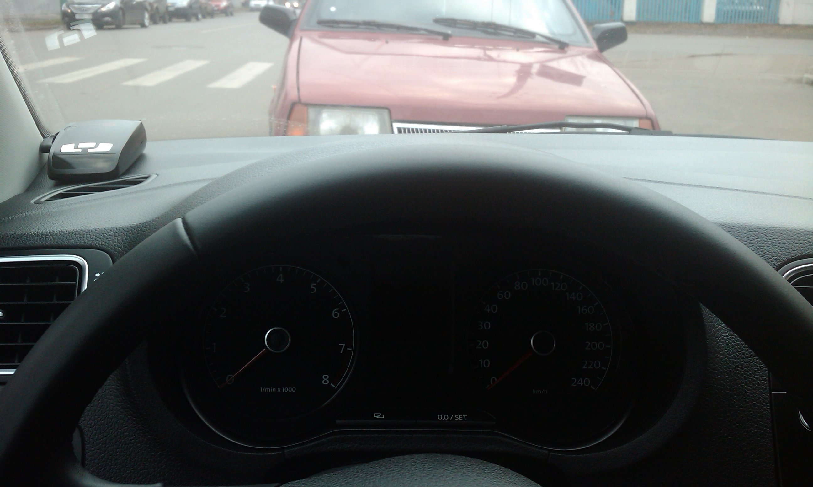

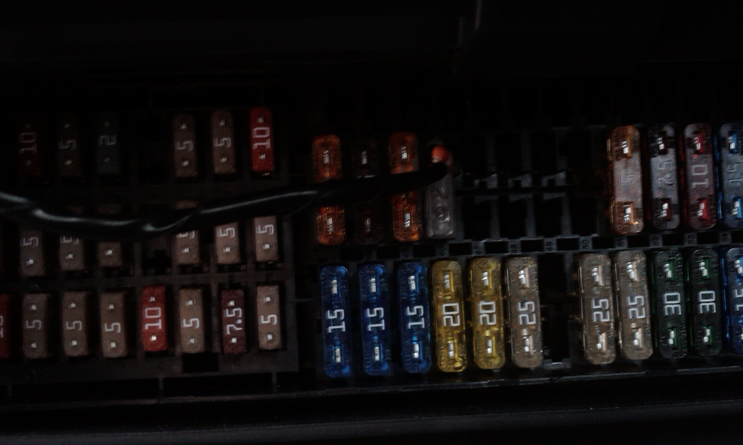

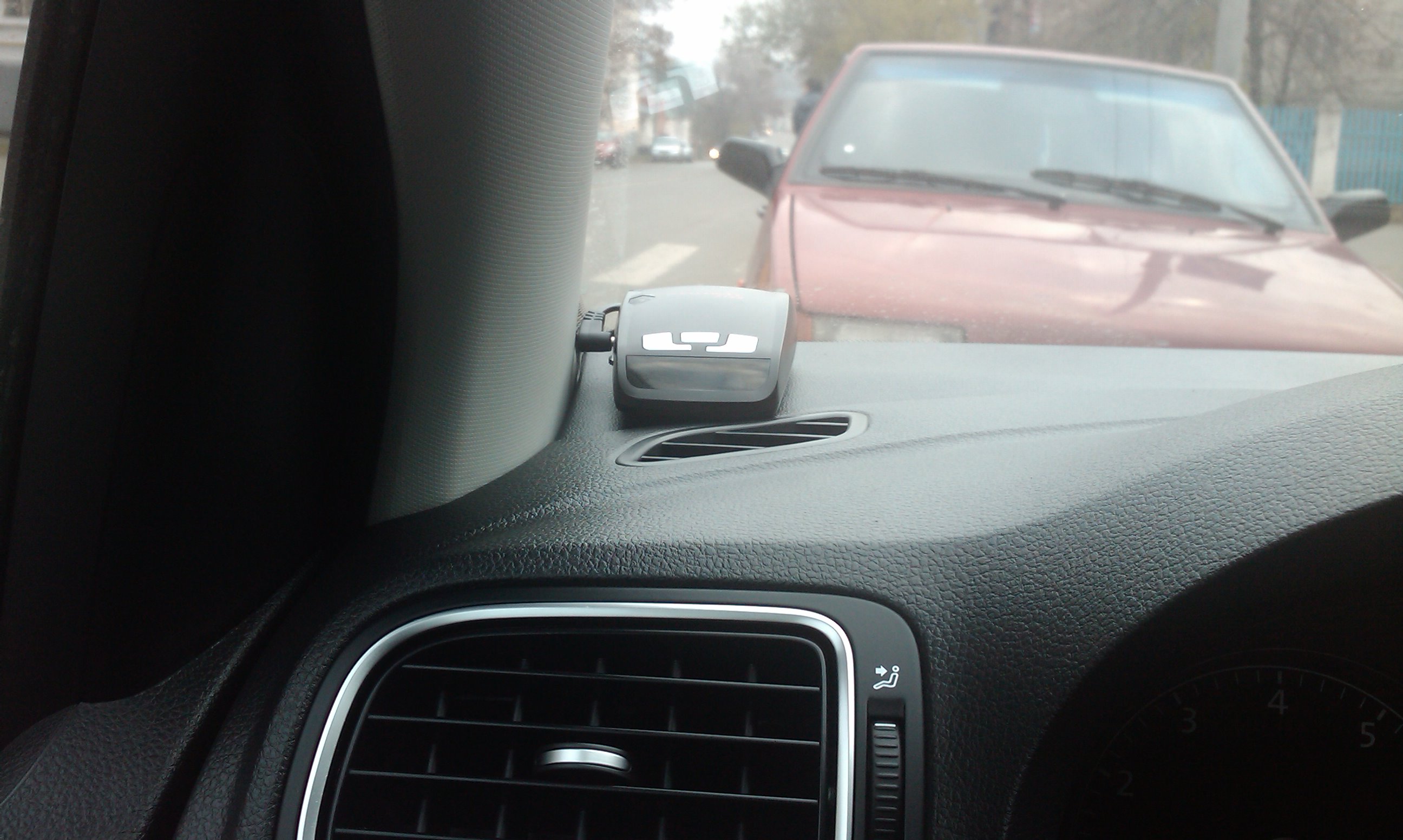

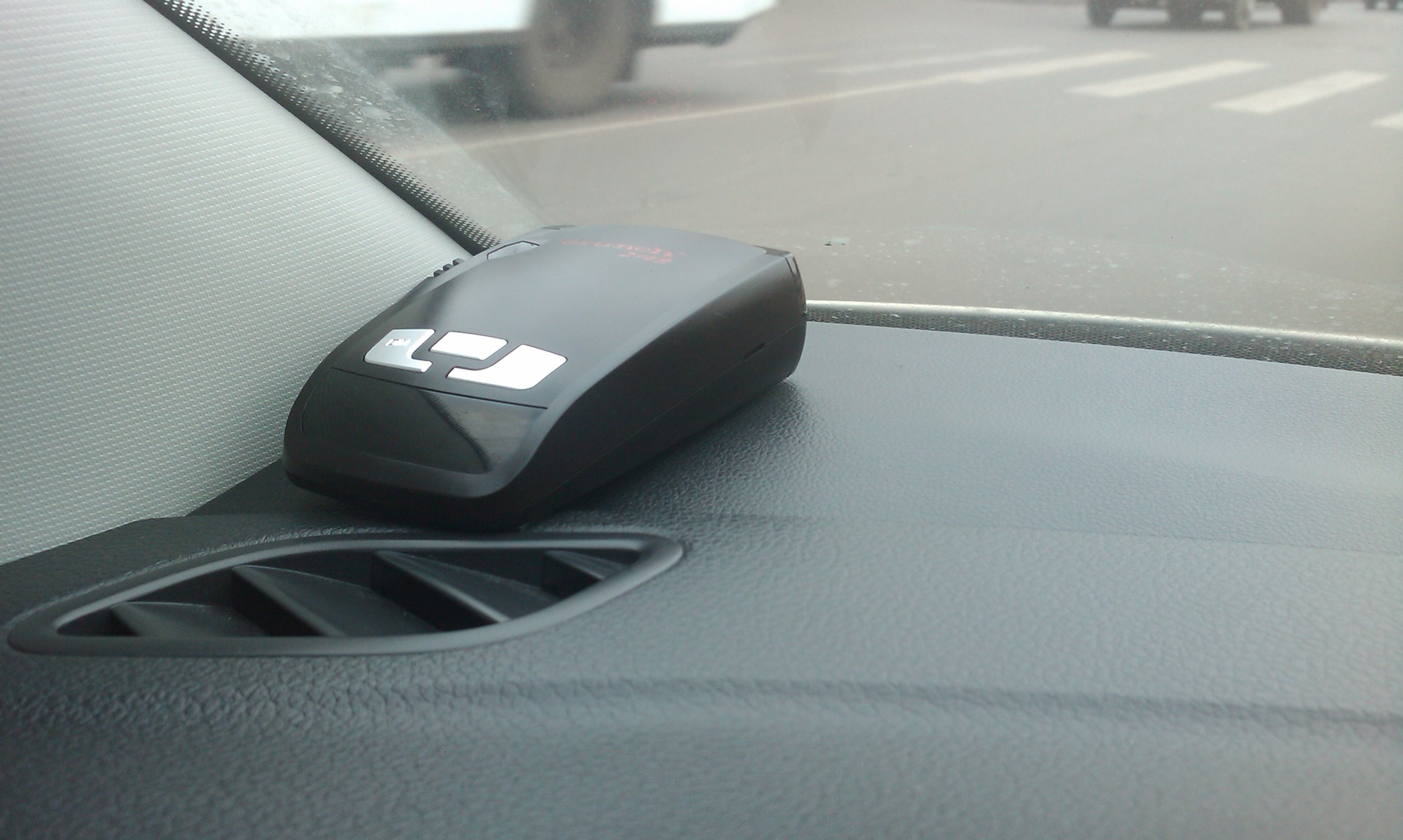

Упомяну еще и fanga ))) именно он попросил показать фоты )) выкладываю как подключил радар-детектор. Модель кранч214б. Приклеен на двустороннем скотче, модель эту выбрал именно из за габаритов, так как не перекрывает воздуховвод, провод уходит под панель и попадает в блок предохранителей, там нашел пустую фишку, на которой + при зажигании. И теперь вообще забыл включать его и выключать, все само. Мне очень нравиться и все удобно
Комментарий к файлу: Блок предохранителей

Комментарий к файлу: Вид с места водителя

Ники
(+) ты напаял на предохранитель и вставил?
(-) взял с массы кузова?
Сообщения: 1127
Откуда: Мичуринск
Поблагодарили: 587 раз.
именно. У предохранителя откусил верхушку, напоял и вставил, а минус на кузов естественно ))))
Сообщения: 119
Благодарил (а): 30 раз.
отлично так и сделаю)

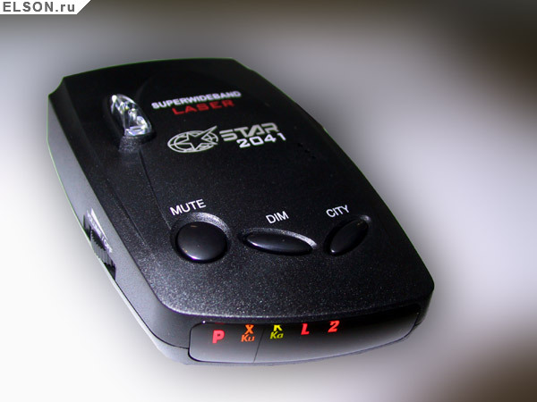

У меня стоит STAR 2041.Купил 6 лет назад,ниразу не подвёл и до сих пор всё ловит.Так что им я очень доволен.

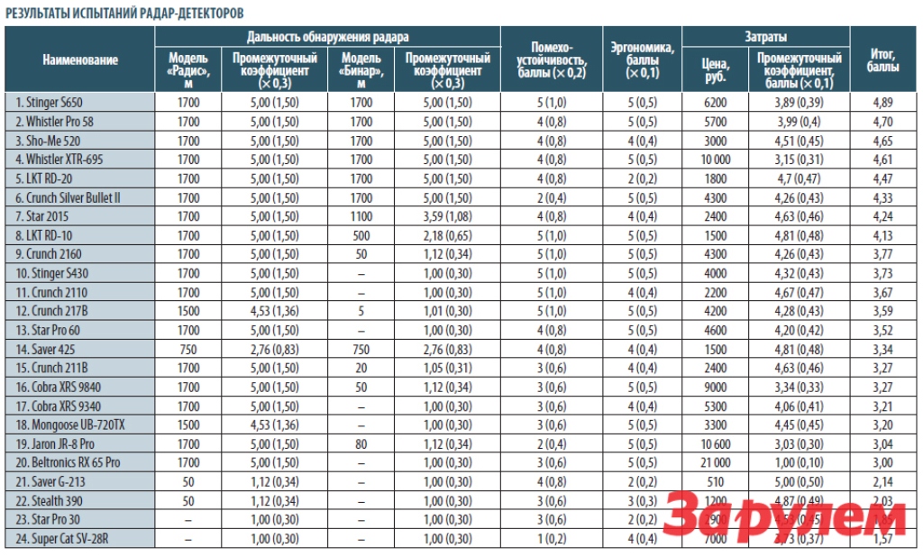

Тест за рулем
Комментарий к файлу: тест за рулем
Антирадар (радар-детектор)
b487b936cf7990cf4ce8f27d69f1ea9c.jpg [ 395.21 КБ | Просмотров: 5154 ]
... Sho-Me - недорогой Китайский бренд, выделяется особо одной очень известной моделью 520, благодаря которой и прославился. Реально в таком бюджете аналогов не имеет, ловит все и заранее. Все остальные модели этого производителя были выпущены скорее всего для ассортимента. Прелесть 520 модели в том, что дешево и работает...
Я такой имею, отлично работает.

Анкологично!! моему СТАРУ 7 лет!! берет все на раз-два!!! og_luzhok
Всем доволен
