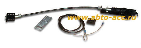

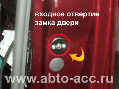

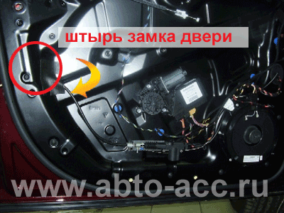

ЦИТАТА ИЗ:
http://www.abto-acc.ru
Штыревой блокиратор двери служит для предотвращения попадания злоумышленника в салон через открытую дверь, при открытии центрального замка с помощью электронных отмычек или сворачивании его личинки с помощью специнструмента.
Эти изделия производит Российская компания "КонверсИнвест".
Принцип работы:
Закрытие штырей происходит автоматически при постановке автосигнализации в охрану. Штырь входит в ответную часть замка, расположенную на стойке кузова, блокируя открытие двери.
Открытие производится по команде от дополнительно устройства, обычно иммобилайзера GT-25, штырь выходит из ответной части замка, разблокируя открытие двери.
При установке таких противоугонных элементов, попасть в салон автомобиля возможно только через разбитие стекла двери.
