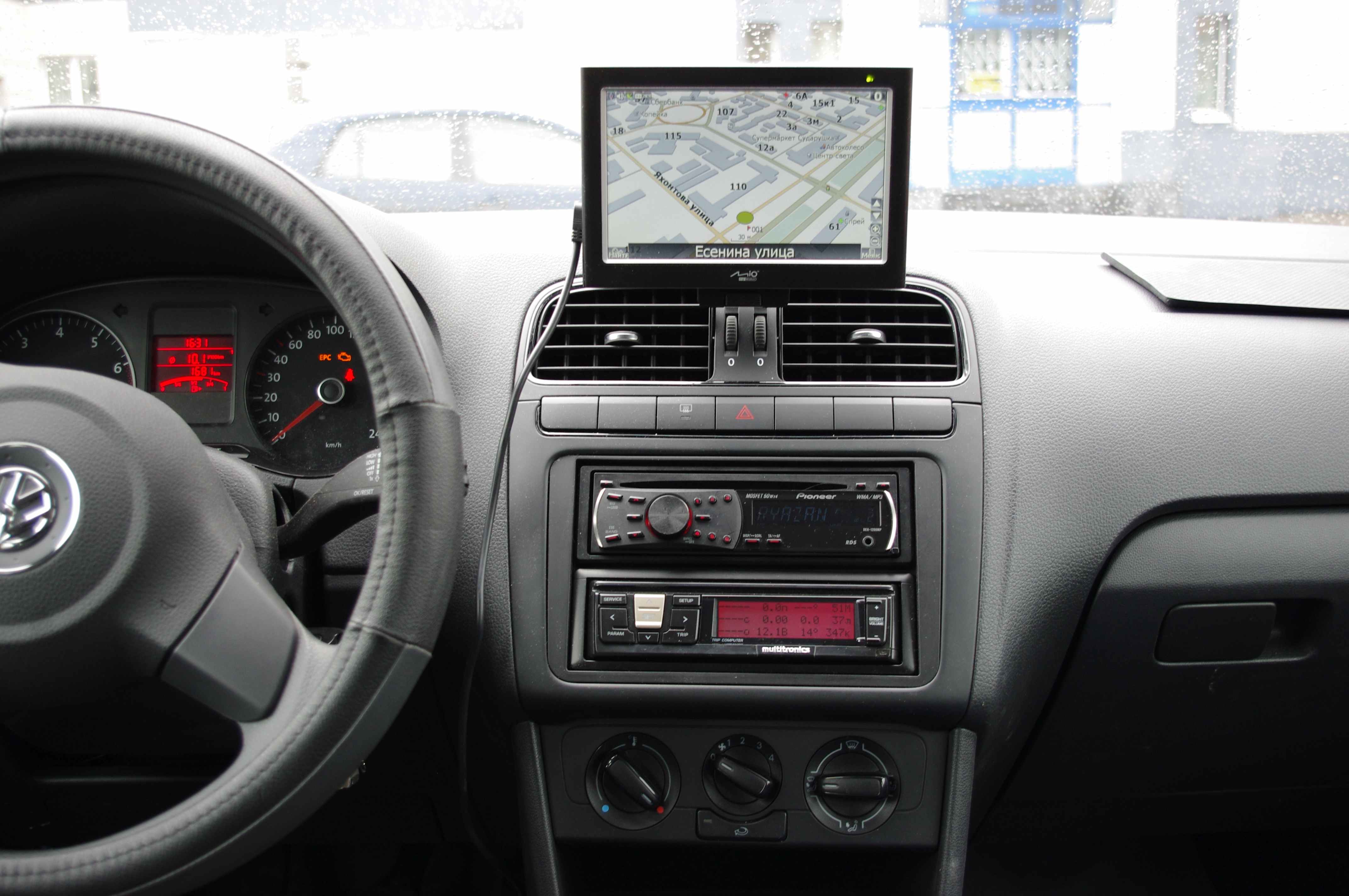

Поставил RI-500 месяц назад, но сфотографировал только в эти выходные.
Пришлось поменять рамку на два однодиновых устройства. Замена без проблем, но когда захотел поставить МК в верхнее гнездо, а магнитолу опустить в нижнее, - то фокус не прошел. Два полноценных однодиновых устройства в Поло не встанут - внизу мешает уступ. Хорошо, что RI-500, фактически не имеет глубины, поэтому внизу он встал.
Крепежные лапки компа зацепились только с наружной стороны, между гнездами перегородка тонкая - зацепиться не за что. Датчики не подключал. Главная задача - показать температуру ОЖ и напругу АКБ решена, плюс - как-то панель побогаче смотрится. Цвет подобрал в тон - дисплей красный, подсветка кнопок белая (в магнитоле дисплей белый, кнопки красные - экибана). С ошибками еще не играл. Протокол долго подбирал, остановился на VAG12.
Одновременно играл с навигатором Mio C-725, который стоял на предыдущей машине. Проблема была с размером дисплея - 7", и крепежом. Больше 5" в Поло не ставьте. Мой съел часть обзора на правой стороной капота, но терпимо. Штатный кронштейн пришлось доработать - изготовил удлинительную планку длиной 24 см между двумя частями кронштейна, осталось планку облагородить. Еще одной проблемой с навигатором была убогость навигационной программы Be-on-road. Пришлось разлочить его, после чего он превратился в КПК. Потом поставил Навител. В процессе стер нечаянно содержимое внутреннего флеш-диска, в инете нашел, что кривыми ручками стер, восстановил, долго подбирал версию Навитела, потом боролся с глюками, пробовал добавить Garmin, сразу не вышло, отложил на будущее - слишком много времени убил на эти игры. Но сейчас все позади. Все работает.
В навигатор можно воткнуть SD карточку с мр3, с его выхода на наушники музон подал на линейный вход магнитолы. Можно вывести на экран фильм.
Но еще одна цель пока не достигнута - подать на видеовход навигатора изображение с камеры заднего вида (камеру еще не приобрел).
В итоге, что имеем:
три компьютера в авто, решающие насущные задачи ;
магнитола стала теперь мр3;
есть хорошая навигация;
есть монитор для камеры заднего вида;
экибана.
Комментарий к файлу: Фото RI-500
