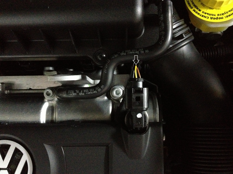

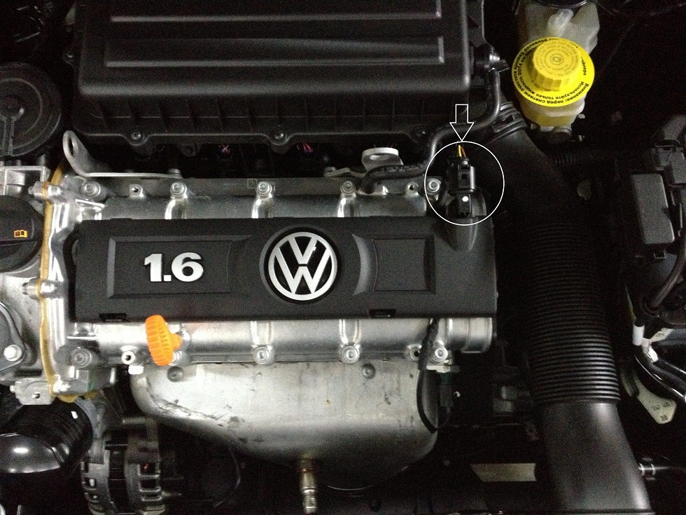

Для контроля работы двигателя рекомендую подключаться к датчику хола он же дитчик фаз или датчик распредвала. Находится прямо сверху двигателя легко найти. На более ранних поло он стоял левее, где то около второго горшка. Подключаемся к среднему проводу в данном случае желтому. В настройках сигналки выбыраем контроль работы двигателя по тахометру.
Комментарий к файлу: провод желтого цвета
Фотоотчет установки сигнализации на поло седан
IMG_1270.JPG [ 281.85 КБ | Просмотров: 4456 ]
IMG_1269.JPG [ 308.93 КБ | Просмотров: 4456 ]
Подключился к жёлтому проводу как написано, всё работает идеально, при автозапуске стартёр отключается моментально после начала работы двигателя.
ОГРОМНОЕ СПАСИБО ЗА СОВЕТ :drinks:
