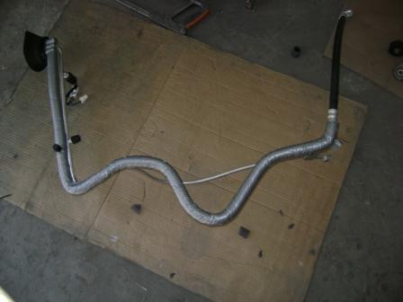

Уважаемые однополчане,делюсь своим способом установки кондёра.
Комментарий к файлу: так согнул трубки,предварительно использовав шаблон из металлопластиковой трубы.

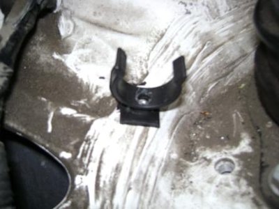

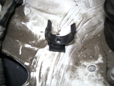

Использовал такие крепления к кузову
Комментарий к файлу: продаются в мебельном магазине,для крепления лицевой панели к ножкам кухонных тумбочек

Что получилось
Комментарий к файлу: Трубки гнул на импровизированном трубогибе

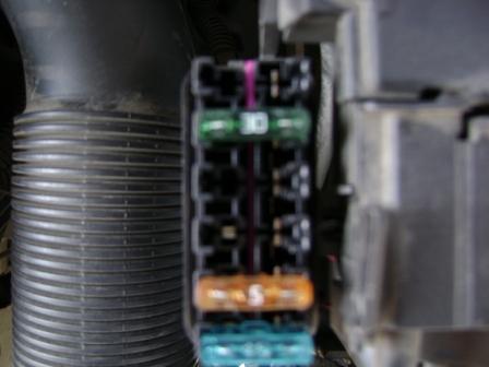

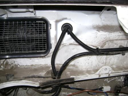

Провода вывел под короб водоотлива,один силовой на блок аккумулятора,другие на датчик давления,минус на корпус,компрессор и вентилятор обдува конденсора.
Комментарий к файлу: Заглушку оставил
Доустановка кондиционера в базу VW Polo sedan

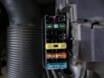

Пришлось нарастить силовой провод,так как там всё сделано в притык,зато другие не трогал.
Комментарий к файлу: использовал евро контакты,у меня там же подключен и ксенон на противотуманки

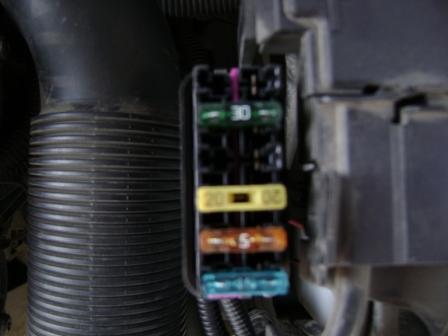

Евро контакт ставится один,на другой стороне стоит родная пластина.
Комментарий к файлу: Предохранитель 20А

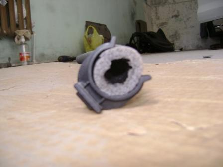

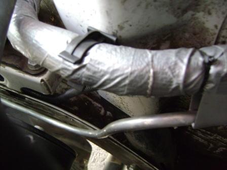

Трубопроводы развёл по сторонам,посчитал,что там тесно, и существует опасность возле вращающихся деталей.
Комментарий к файлу: Трубку высокого давления прикрепил на клёпку.

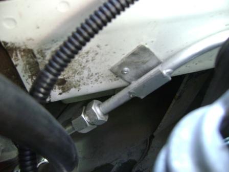

Трубопровод ставится и монтируется очень легко,главное окуратно согнуть,без перегибов.
Комментарий к файлу: тонкая гнётся на ура(толщина трубок оставляет желать лучшего).

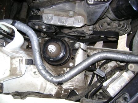

Отказался от стяжек,но пришлось сверлить и сажать на клёпки.
Комментарий к файлу: клипса держит(фиксирует) хорошо,главное я спокоен.

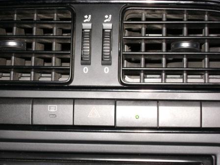

Кнопку,как сообщал ранее вывел на штатное место,а термодатчик можно поставить в любое место(решений три вам выбирать)
Комментарий к файлу: Внутри загорается светодиод.
