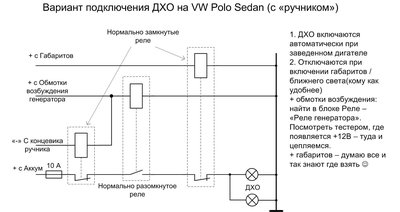

ierogliff писал(а):
Насколько я понял - эта схема?
Да, согласен, реле одно и оно анализирует +12 в которые появляются при включении зажигания (необязательно движок в этот момент работает) -> зажигание включили - ДХО загорелись. так?
Моя же идея в том, чтобы ДХО светили только тогда, когда двигатель работает. Например, если вы сидите в машине и просто слушаете музыку и если у вас магнитола подключена в зависимости от зажигания, то чтобы она пела - зажигание должно быть включено, соответственно, по этой схеме и ДХО также буду включены - зачем садить аккумулятор? Или морозным утром вставляете ключ поворачиваете - ждете пока накачает насос топливо... (а ДХО в это время потребляют ценную в морозы энергию батареи)... да много примеров можно привести, когда нужно включить только зажигание...
может я не совсем ясно объясняю...
А если от реле разомкнуть массу цепь разомкнётся или нет?
Зарегистрирован: 29 апр 2011, 20:40
Сообщения: 16
Откуда: г.Вологда

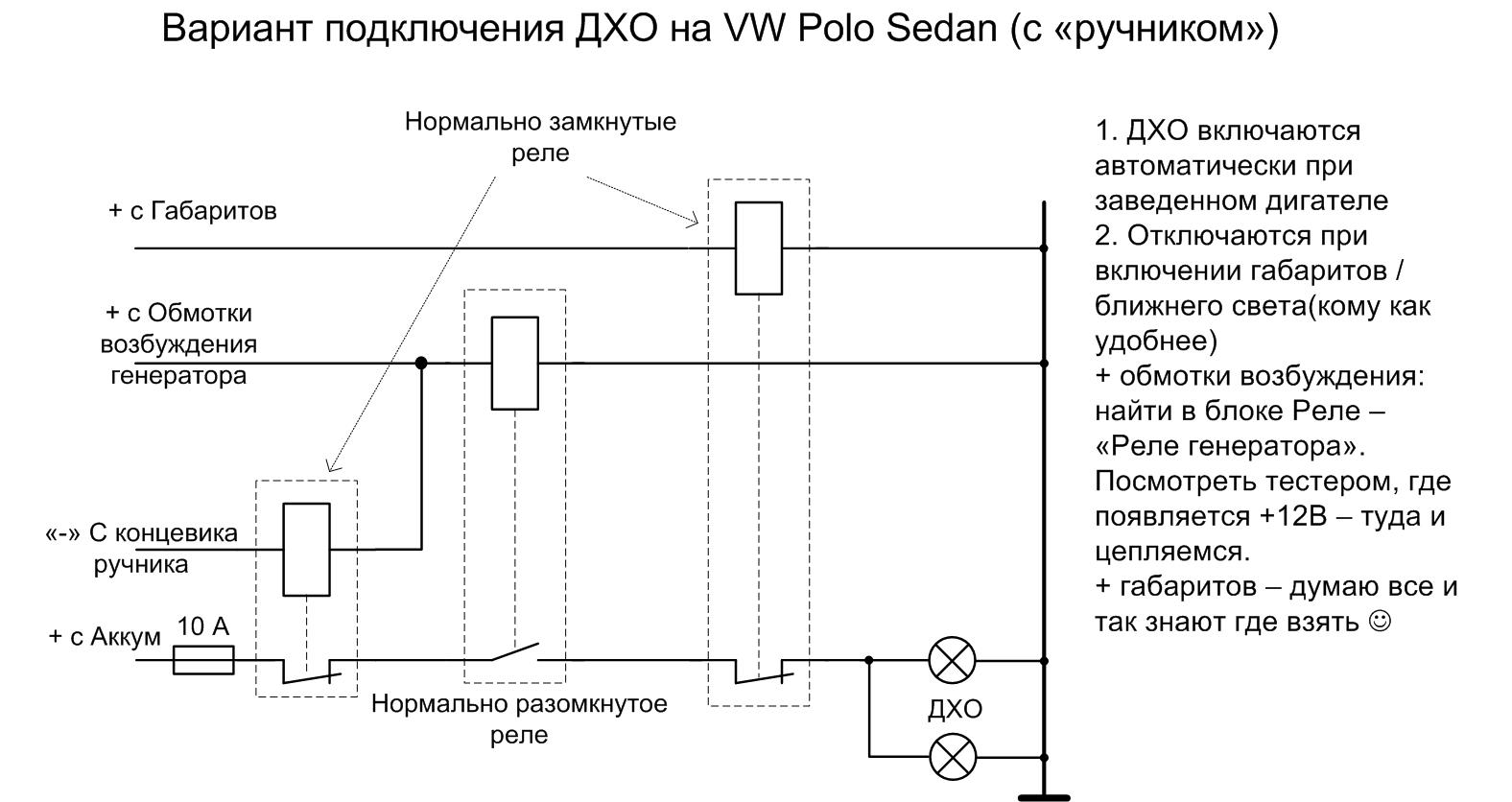

Если вы имеете ввиду мою схемку, то:
Верхнее реле, которое отслеживает работу габаритов, при отключении массы или плюса (это равносильно выключению габаритов) - замкнется.
Нижнее, которое отслеживает работу движка, при отключении массы или плюса (равносильно не работающему движку) - разомкнется
Т.Е.
При размыкании массы на габаритном реле - ДХО загорятся
А при размыкании массы на реле, кот. отслеживает состояние двигателя, - ДХО потухнут
Сообщения: 245
Откуда: Омск
Благодарил (а): 29 раз.
Поблагодарили: 90 раз.
ierogliff
Просто хочу сделать реле на ДХО.
Думаю если приделать концевик к ручному тормозу чтобы размыкалась масса на реле ДХО. Тогда при автозапуске ДХО гореть не будут или просто когда стоишь с включенным двигателем.
Сообщения: 16
Откуда: г.Вологда
Ну можно и с ручником) вот, например, схемка.
можно обойтись и без реле, но ИМХО через реле правильнее и для проводки с наименьшими последствиями.
ДХО.jpg [ 128.67 КБ | Просмотров: 7839 ]
