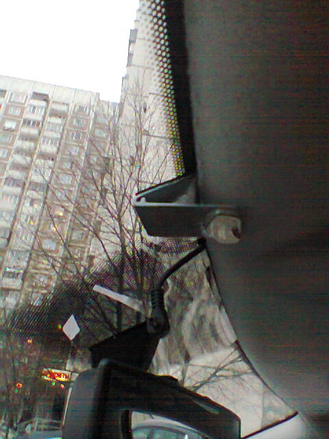

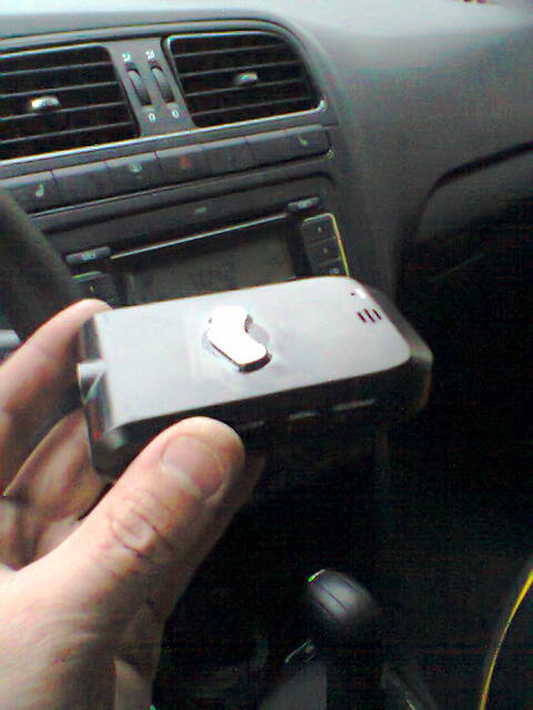

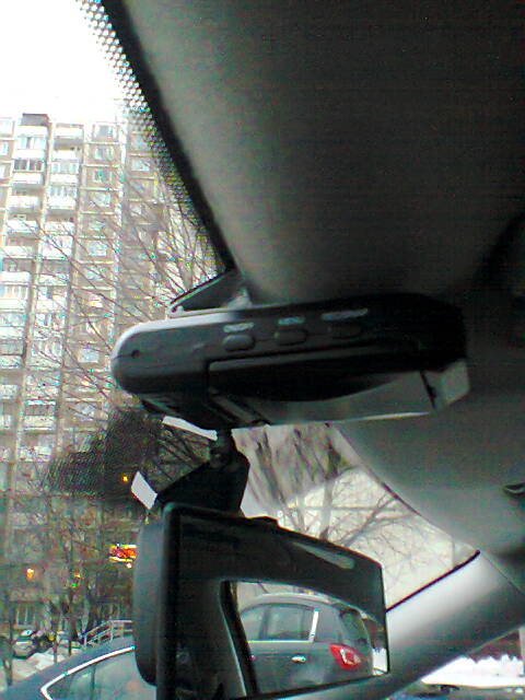

в плане не что ставить, но как ставить:
всякие присоски-проводочки и прочая фигня это конечно здорово,но, очень много телодвижений снять/поставить, у меня супруга свет и то забывает включать/выключать, почему я ДХО поставил.
ну так вот, может мысля моя кому и пригодиться.
регистратор был, не фонтан конечно, но почти халява.
2 магнита из компьютерного HDD (попробуй оторви и ещё самоцентруются), кусочек алюминиевого профиля (потом покрасил в серый), эпоксидка и 2х сторонний скотч, дальше смотрим фото ,извиняюсь что с телефона, но надеюсь принцип понятен.
провод за потолком, накладкой левой стойки и подключен за левой накладкой "торпеды" у меня там провод от зажигания выведен через предохранитель и ДХО подключены.
