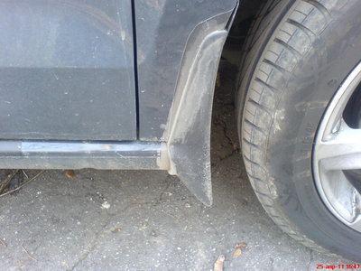

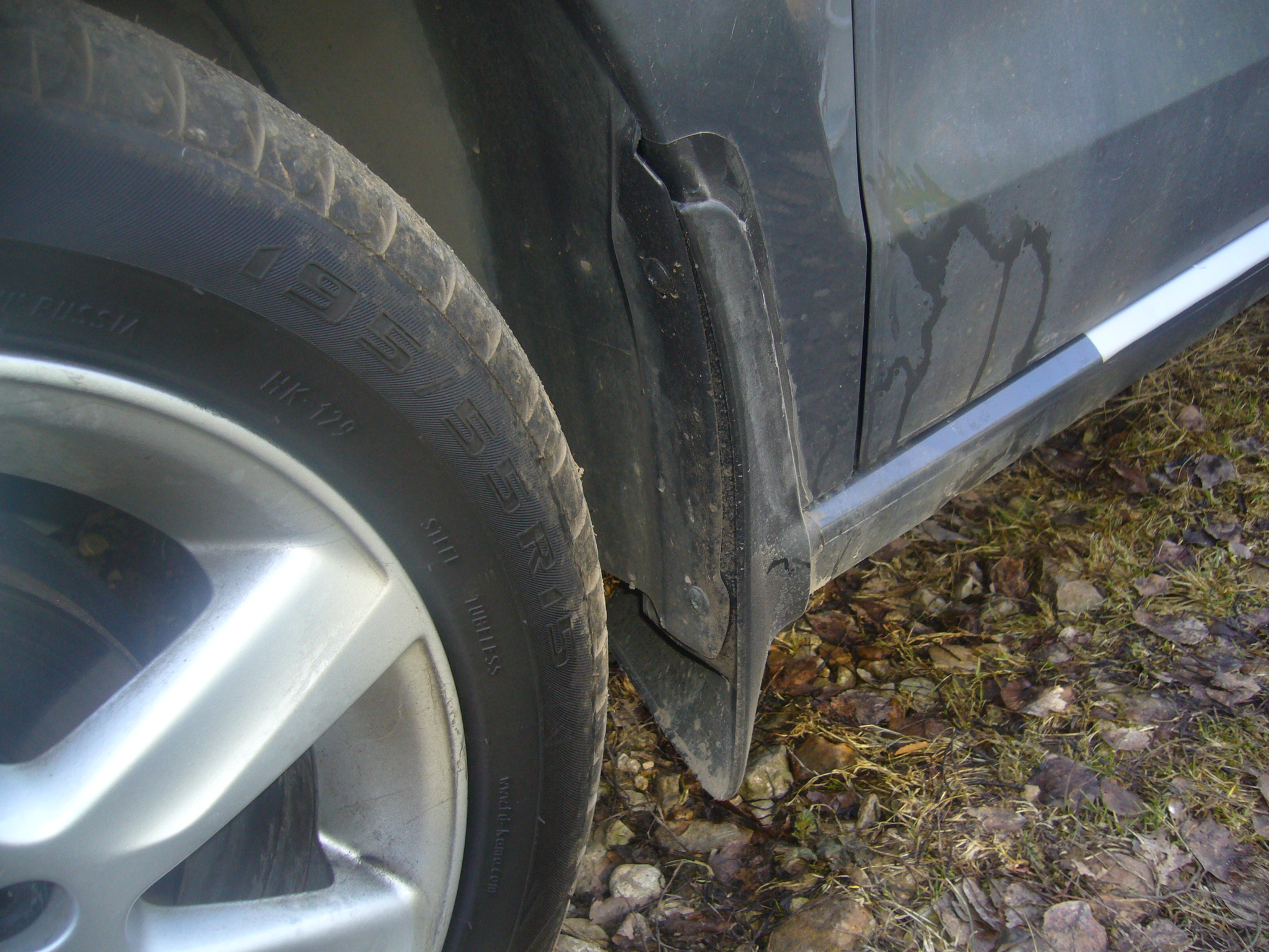

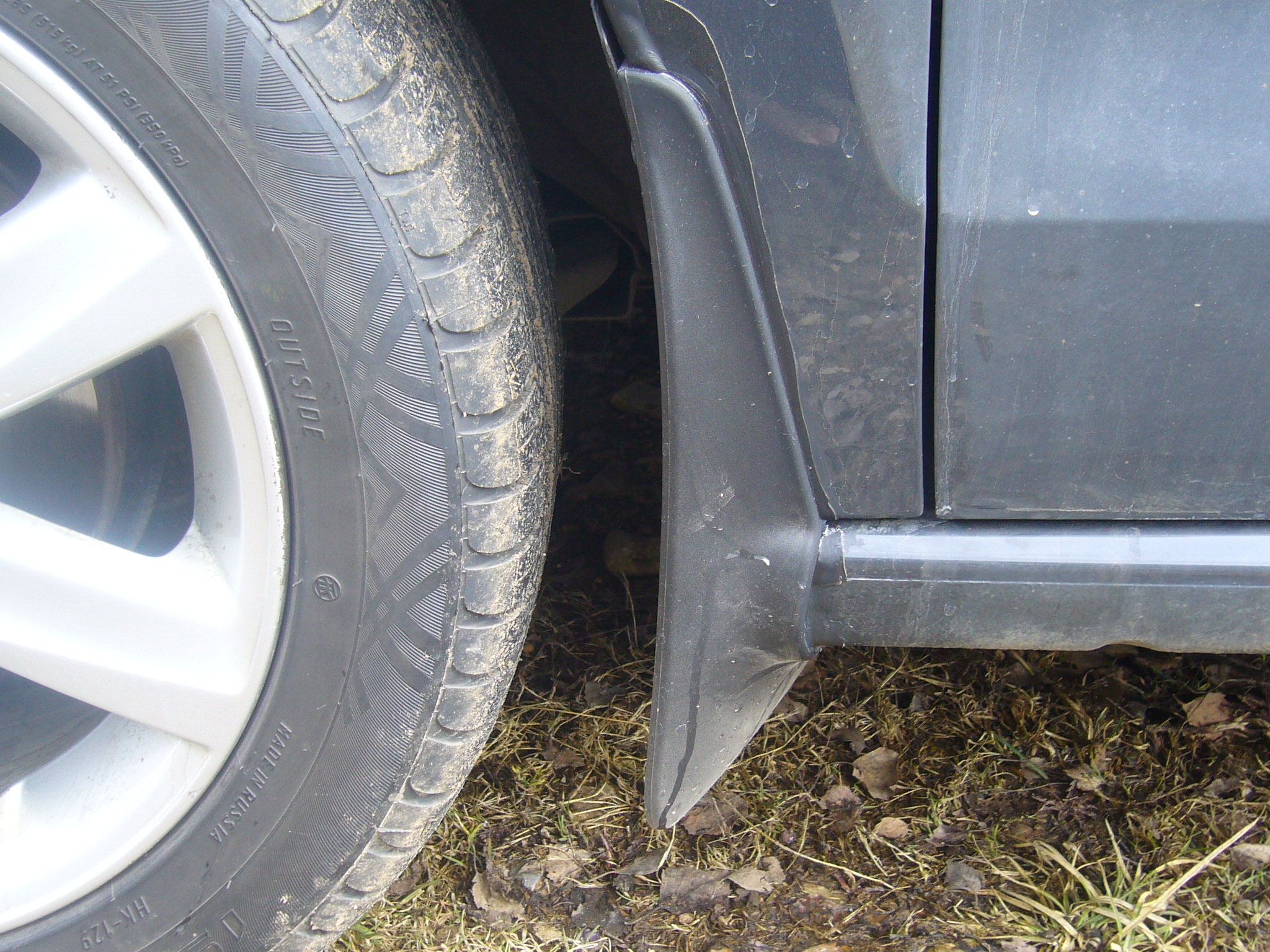

вот фото! ставил как declivity@ya.ru !
Брызговики для VW Polo sedan.ДО РЕСТАЙЛ. Выбор и сравнение.
P1060092.JPG [ 1.35 МБ | Просмотров: 7603 ]
P1060091.JPG [ 1.2 МБ | Просмотров: 7603 ]
P1060089.JPG [ 1.16 МБ | Просмотров: 7603 ]
DSC00407.JPG [ 266.99 КБ | Просмотров: 7975 ]

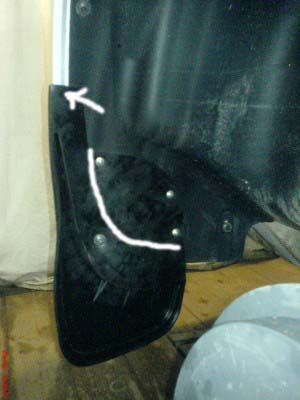

у меня сзади универсального брызга не хватает по высоте, чтобы прикрепить вторым штатным саморезом. думаю: в металл саморез вворачивать или еще что-нибудь придумывать. как там с гарантией на кузов, если дырку проделаешь? к тому же как я понял при установке оригинальных задних брызгов машину сверлят. в комплекте с оригинальными брызгами дополнительные саморезы идут..
Сообщения: 509
Откуда: Воронеж
Благодарил (а): 292 раз.
Поблагодарили: 44 раз.
kraft
задний бампер пластмассовый
Зарегистрирован: 05 окт 2010, 11:41
Сообщения: 64
Откуда: г. Пермь
ну снаружи же я не буду брызговик к бамперу крепить саморезом. а под локером на том месте, что лежит брызговик - металл. это место на фото другого авто обозначил стрелкой. также у меня форма брызга отличается.. на фото тоже показал..
