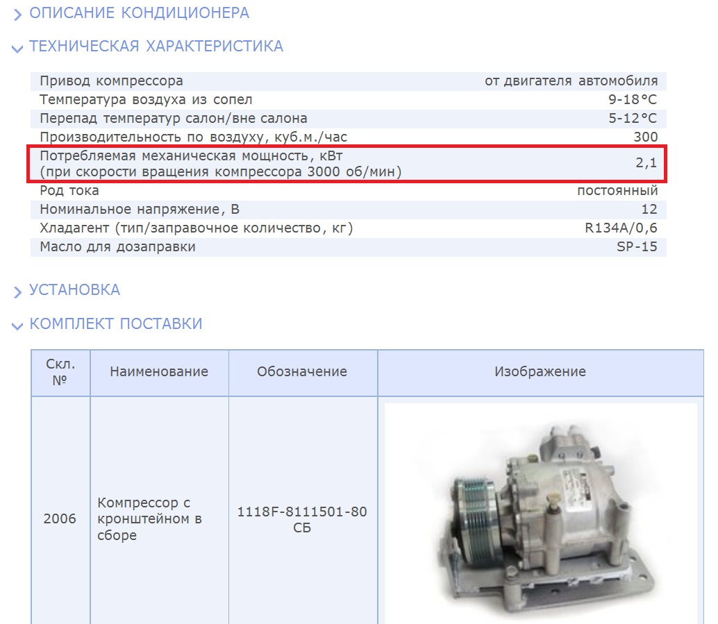

Представляю какого размера 3х килоВатный компрессор :grin:
Обычного и очень небольшого размера, tuzemec.
У фроста - всего 2,1 кВт, поэтому всегда удивляюсь, когда говорят про уменьшение мощности ДВС (передаваемой на колеса) на 10-15% , если только для минимальных оборотов уменьшение крутящего момента рассматривать? Наверное на потери в приводном ремне и доп.натяжителе уходит ;)
А мощность по холоду для теплового насоса на R134 в теории не превышает тройной механической мощности компрессора.

Спиральный компрессор Sanden_отбираемая у ДВС мощность.jpg [ 173.26 КБ | Просмотров: 7431 ]
