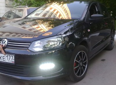

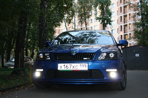

alex-1968
Как вам такой вариант, конечно с родными хаевскими вставками в бампер.
http://club999.7bk.ru/viewtopic.php?id=1208
Предложено в теме Вставки в бампер под противотуманные фары.

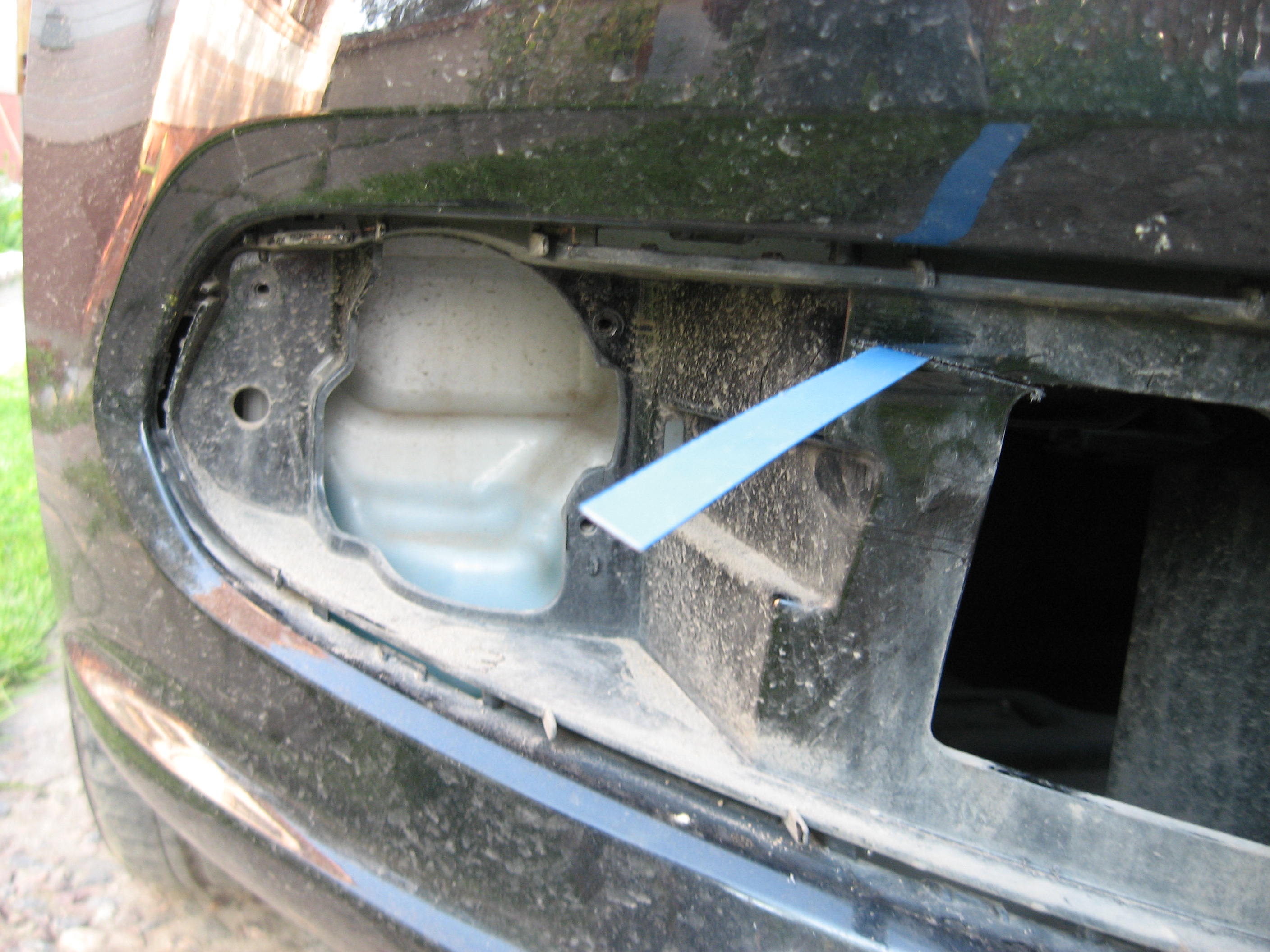

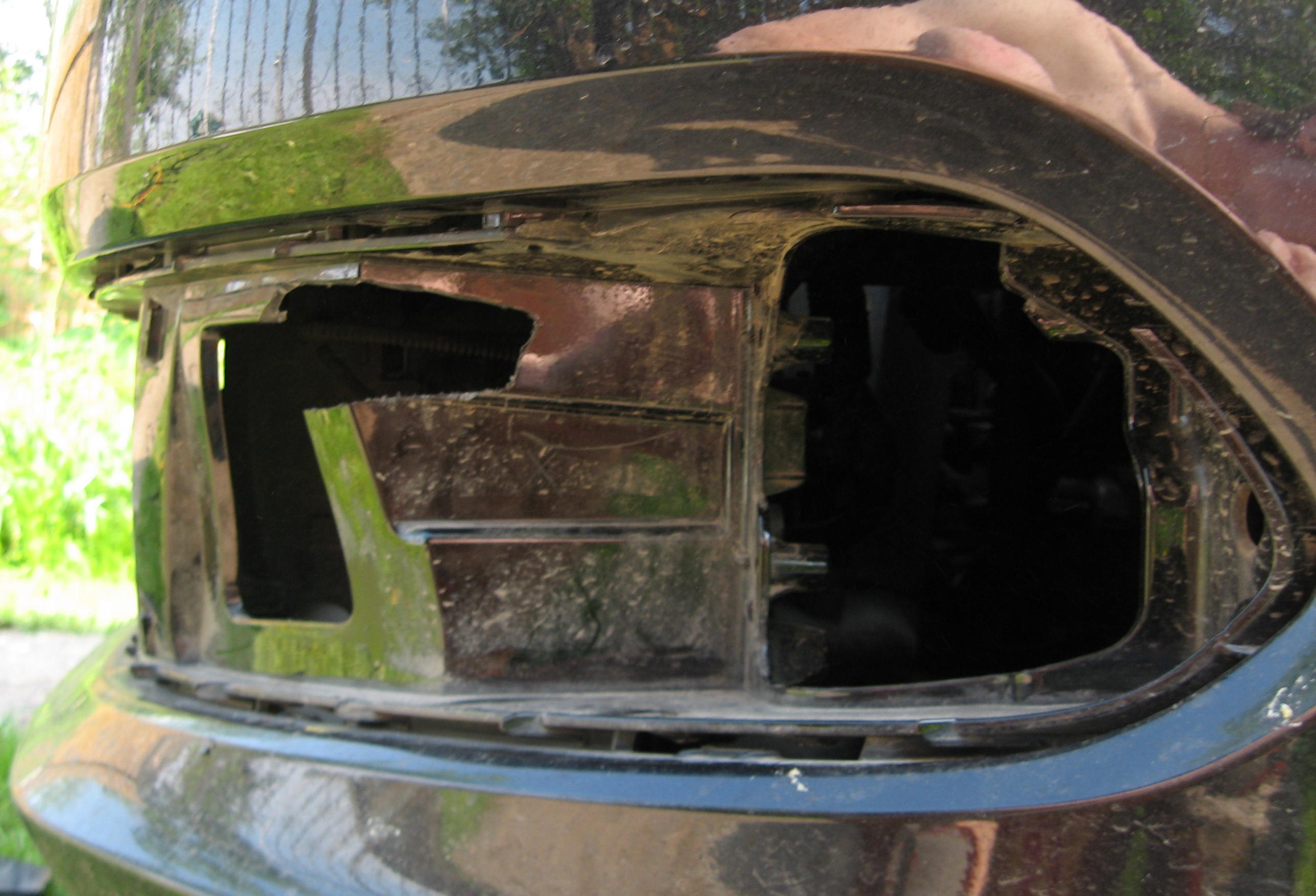

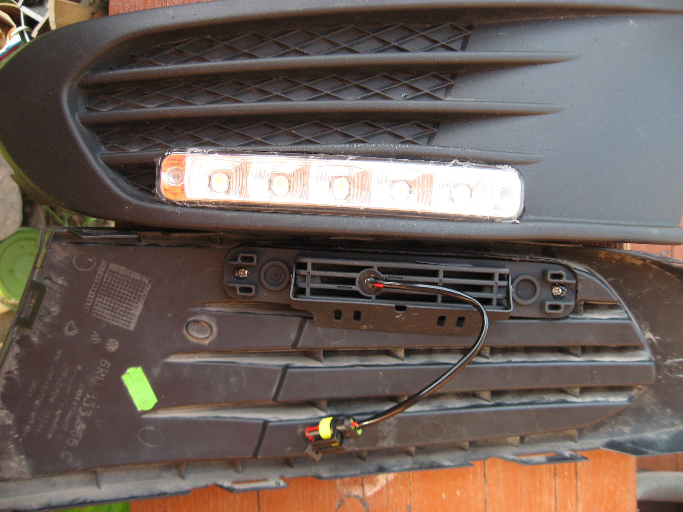

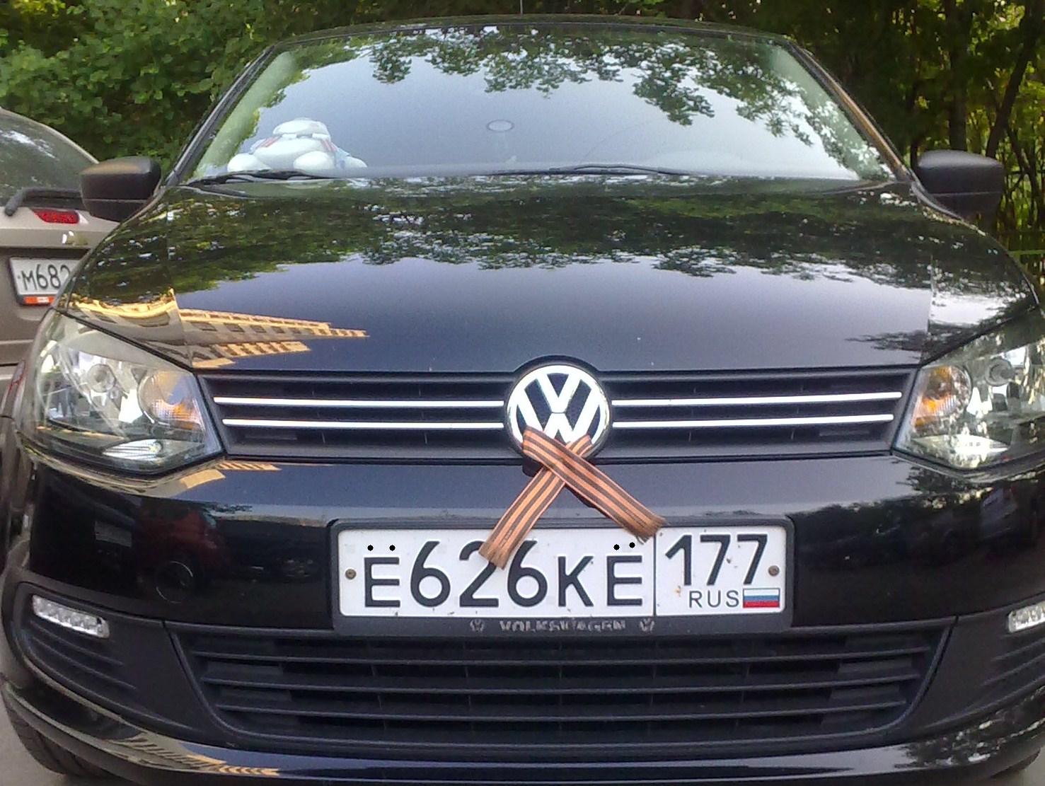

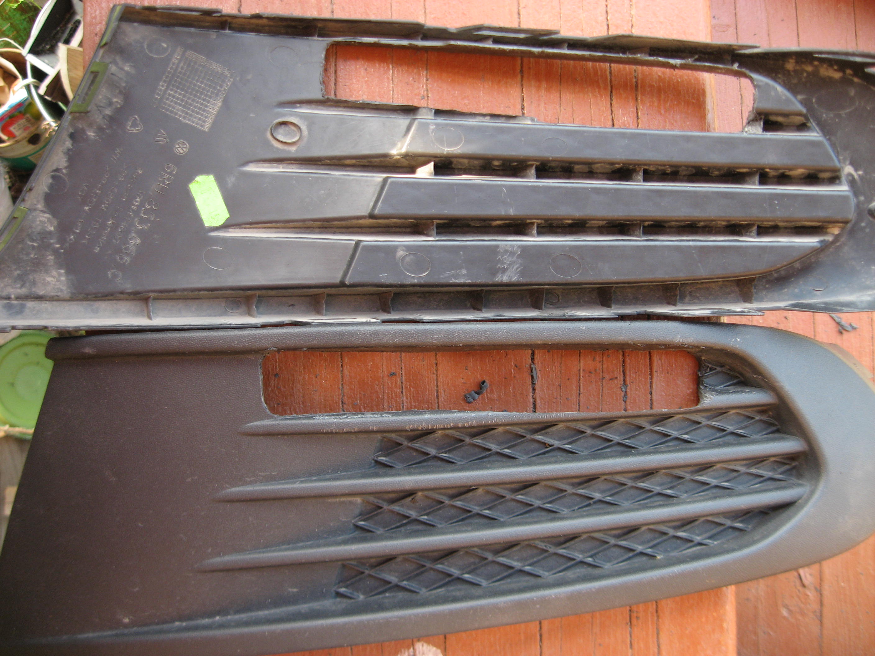

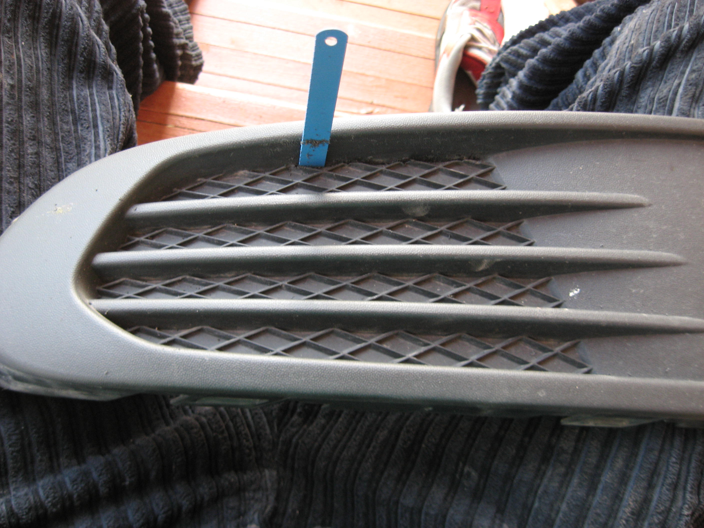

Разговоров на 19 страниц, а эксперементаторов только около четверых( и то сейчас смотрю, все пошли по легкому пути...
Но повторюсь, т.к. было скучно на этих выходных на даче, вот что получилось...
Комментарий к файлу: С этого все начиналось...
IMG_1598.JPG [ 591.92 КБ | Просмотров: 7200 ]
Комментарий к файлу: пару неловких движений и получились дырки
IMG_1609.JPG [ 654.01 КБ | Просмотров: 7200 ]
Комментарий к файлу: кто ж знал что это будет мешаться, когда дырки в заглушках уже есть...
IMG_1599.JPG [ 583.04 КБ | Просмотров: 7200 ]
Комментарий к файлу: бамперу тоже досталось(
IMG_1611.JPG [ 611.02 КБ | Просмотров: 7200 ]
Комментарий к файлу: ну вот как то так они крепятся
IMG_1610.JPG [ 526.68 КБ | Просмотров: 7200 ]
Комментарий к файлу: Светят довольно таки ярко, особенно в темное время суток
29052011977.jpg [ 356.53 КБ | Просмотров: 7200 ]
Комментарий к файлу: конечный результат
29052011979.jpg [ 228.33 КБ | Просмотров: 7200 ]
Комментарий к файлу: Конечный результат
29052011976.jpg [ 222.71 КБ | Просмотров: 7200 ]

И что же получилось...Получилась совершенно бестолковая вещь , так как угол рассеивания совершенно не попадает на "встречку".Недаром на фото ДХО слепят только под углом 45 градусов.
П.С. При небольшом даже желании (ГАИШНИКОВ) штраф схлопотать легче легкого...

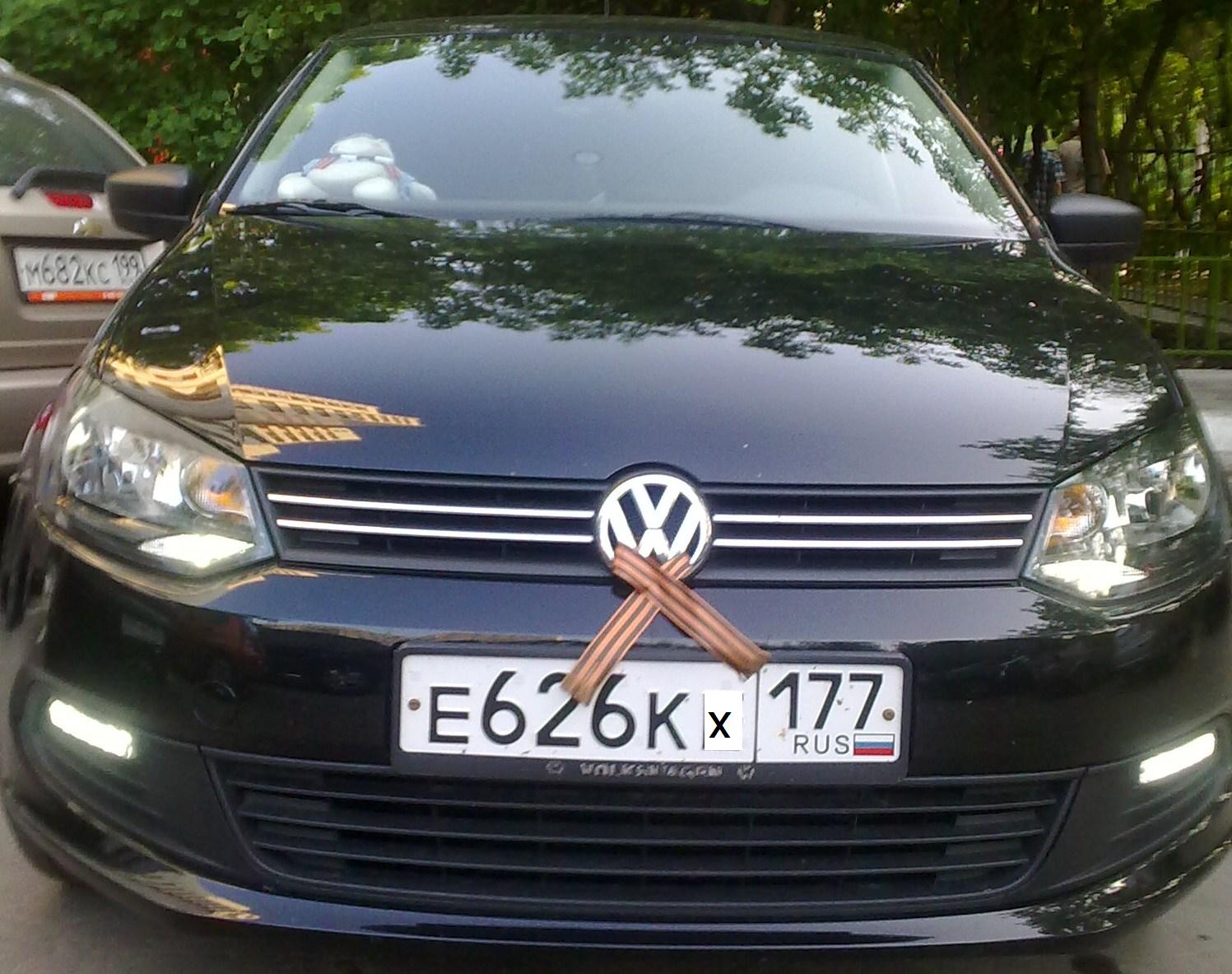

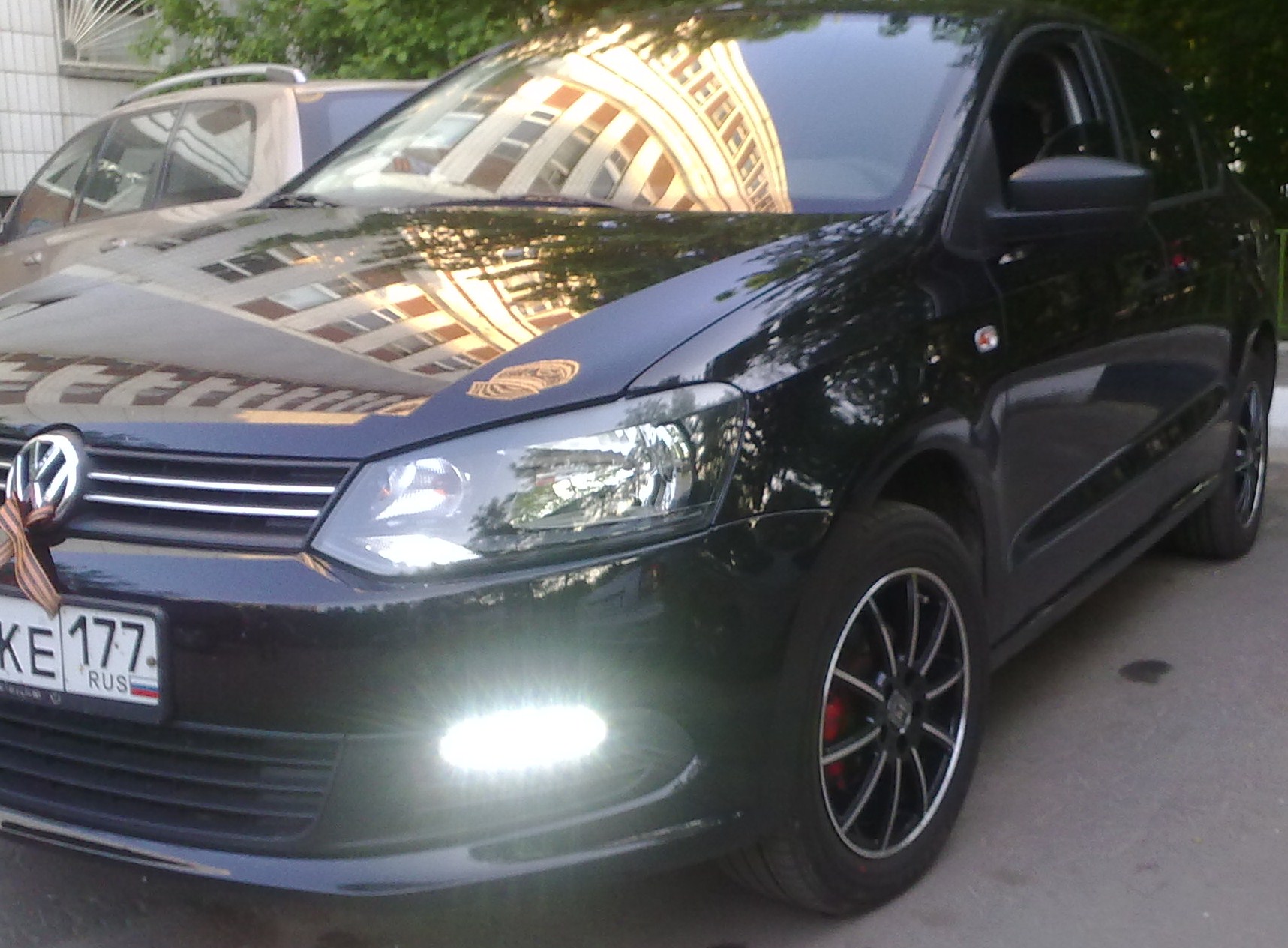

Выглядит это примерно так -
Это делал тюнинг-центр AutoJust. Который впрочем и ставил мне дхо.
Steelone
Позвольте полюбопытствовать, а какие документы вам предоставил AutoJust, скан или фото, если не затруднит.
