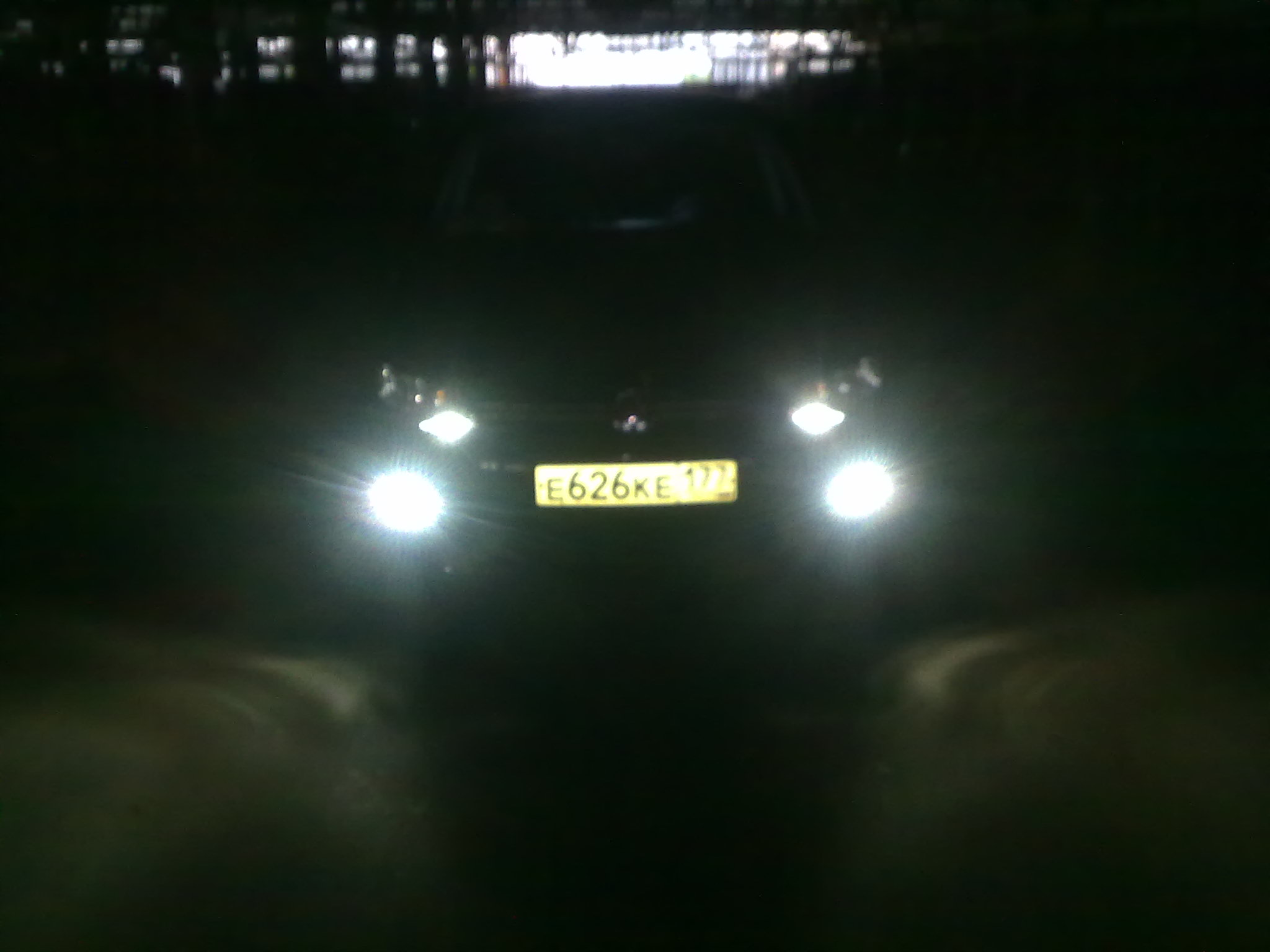

staroi Бестолковая вещь... :?: :!: ну я даже и не знаю что ответить :? ну пусть будет по Вашему... а с товарищами ГАЙцами надо просто знать о чем говорить... пратика показывает что 60% сотрудников знают свои обязанности на слабенькую троечку... :wall:
И встречку я тоже не понял зачем слемить??? днем и так видно, а вечеров ближний свет есть...
alex-1968 вот тут я сильно не заморачивался, тем более что на этих выходных мне на ТО, поэтому пока я их присобачил "-" на аккомулятор, а "+" на габарит :idea:
zwe колхозно??? тут тоже нечего сказать... ВСЕ!!! s0503 ВСЕ!!! друзья мне сказали что стало выглядеть намного агресивнее laie_68 и симпотичнее машина tachka2 (хотя у ребят иномарки выше моего класса), даже на улице за 3 дня ко мне подходили посторонние люди любовались и спрашивали что да как, в каком именно месте тут колхоз- я не вижу... Огни даже идут в точ точ таким же полукругом что и вставки на бампере
Комментарий к файлу: фото конечко не айс, но видно что в темноте освещает именно ТО, что не освещает ближний свет
И КСТАТИ ВПЕРЕД ТОЖЕ СВЕТЯТ ОНИ, товорищ staroi
29052011990.jpg [ 149.89 КБ | Просмотров: 8093 ]

Golubets ;И встречку я тоже не понял зачем слемить??? днем и так видно, а вечеров ближний свет есть.
Не совсем понятно что такое "слемить",видимо слепить ...
Днем , даже при огромном желании , Вы никого не ослепите,уж такая природа человеческого глаза.
Вообще то , то что Вы поставили называется ДНЕВНЫЕ ходовые огни....
А если днем они светят вбок , а вечером ,как Вы сами сказали , не нужны ..вопрос ; а зачем тогда их ставили..
Еще раз повторяю - мне все равно кто , как ,что и куда поставил ....
Но ...это форум , и если доложили о чем то , то уж будьте готовы выслушать разные мнения .И не всегда они должны нравится..
Да еще , по поводу гайцев ..Предположим , не дай Бог , вы попадаете в аварию и ваш оппонент заявляет что не заметил ваших огнЕй , так как они установлены неправильно , СВЕТЯТ КУДА ТО В СТОРОНУ .

staroi писал(а):
видимо слепить ...
ОСНОВНАЯ причина установки, для красоты! другие варианты мне не интересны
я всех внимательно слушаю, поэтому и добавил чтобы узнать Ваше мнение и у всех оно свое
Мне глубоко ........ 12_1 увидел он мои огни или нет, это не повод чтобы в меня врезаться, + я все равно с ближним езжу)))
