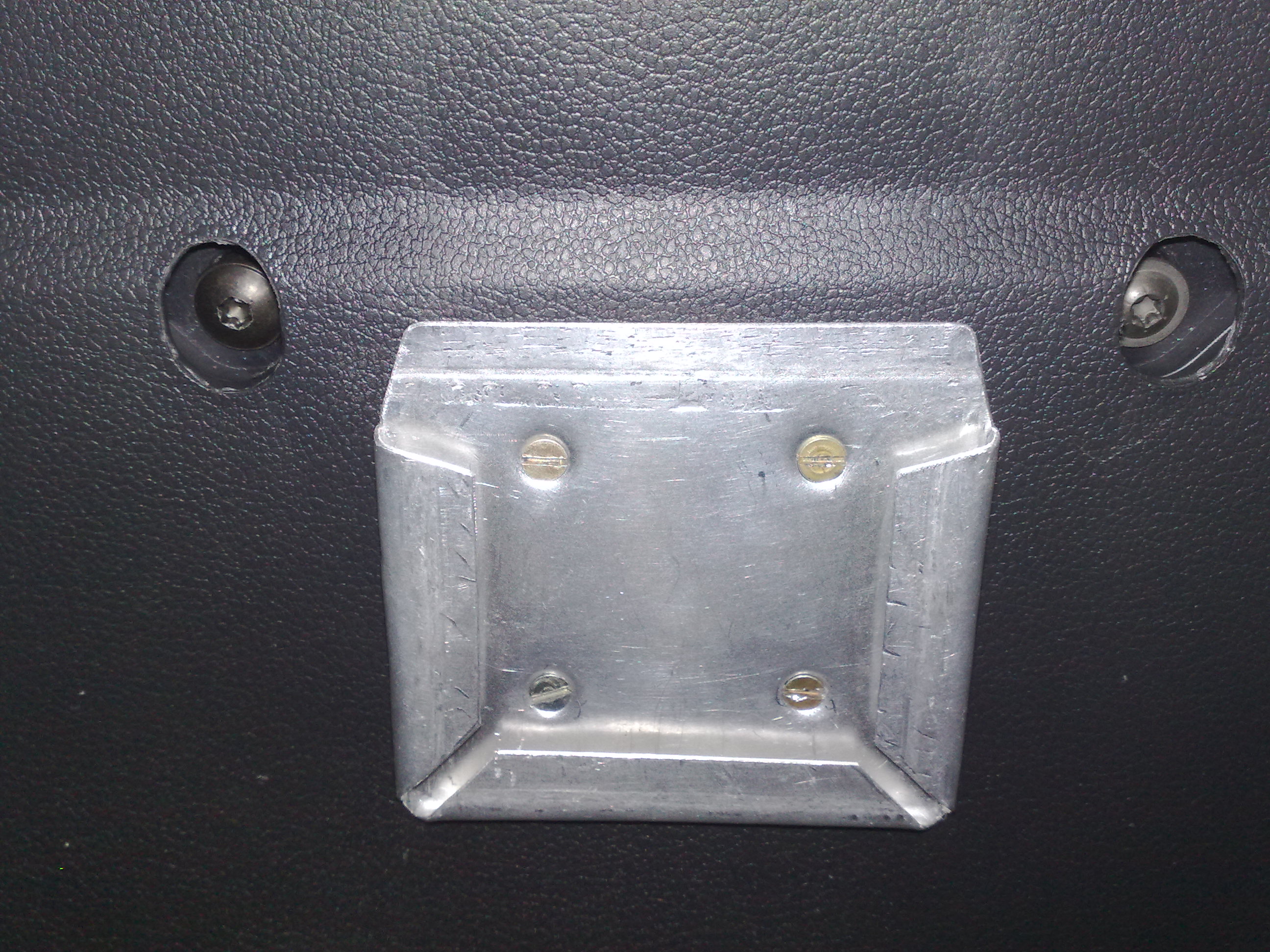

Вариант установки БК Мультитроникс 731.
После появления весной новых Мультитрониксов с цветным диспеем и достаточно качественной графикой решил установить в предверии лета эту игрушку, т.к. отсутствие показаний Т и U несколько напрягало в зимний период. Из трех моделей выбрал подвесную модификацию, по функционалу, как мне кажется, они все одинаковы.
Подвесил в нише под блоком управления вентиляцией (и кондиционирования - у кого есть) салона_см. фото. Для доступа к гнезду прикуривателя при подключении компрессора и т.п. крепление Мультитроникса выполнил съемным: согнул из алюминиевой пластинки каркасик по форме основания для приклеивания БК и закрепил его с помошью винтов М3х8 и гаек на пластиковой панели. Первоначальный вариант приклеить каркасик на двухсторонний скотч не выдержал ходовых испытаний - от летней жары и вибрации постоянно отваливался. Может скотч был плохой, а может не обезжирил как следует поверхность + само основание панели имеет небольшой изгиб, поэтому перешел на винты с гайками. Вариант разборки панели описан в книге по ремонту ФПС от третьего рима и занимает не более 10 минут. При необходимости снять БК просто вытягиваю его вперед из лапок каркасика и укладываю БК в нишу за прикуривателем.
Протокол обмена Vag14 определяется автоматически или можно сразу вбить при настройке вручную. Все работает, ночью не слепит. Бак не калибровал, но при желании можно вбивать количество заправленного топлива вручную.
Вполне нормальный БК, поиграться для начала хватит и глаза не мозолит. Позволяет просматривать коды ошибок, но у себя я их пока не видел.

al_dr77
Мультитроникс не управляет какими-либо устройствами автомобиля, а лишь считывает через сервисный разъем OBDII информацию, циркулирующую по CAN_шине авто, да и то не всю. Очень хотелось бы посмотреть на температуру и давление смазочного масла двигателя в процессе зимнего прогрева, или температуру масла АКПП в сезон жары - и эти сигналы там существуют, но в сегодняшней версии прошивки не выводятся. Может быть только пока, а может быть и никогда, т.к. отдельные особо важные параметры могут иметь дополнительную защиту от считывания (ИМХО, после работы с сервисными программами не для VW_двигателей ).
По поводу включения вентилятора радиатора охлаждения - летом, толкаясь в пробках, замечал, что включение происходит при Т= 92-93 градуса, после чего Т довольно быстро откатывалась до 88-89 градусов, и вентилятор останавливался. Обычно рабочая температура держится на уровне 85-87 градусов. Стрелочные приборы Т ОЖ на штатных VW_панельках конечно-же отдыхают, да и привирают они прилично по информации со шкодовского форума.
Особо то и не задумывался, что технологический вариант крепления так оскорбит "чувство прекрасного" местной публики:
viewtopic.php?f=79&t=857&start=275
Со своей стороны ни грамма не жалею за появление четырех дырок, т.к. функция автоматической регулировки яркости мультитроникса на машине в комплектации "комфорт" не работает из-за всё той-же урезанной версии CAN_шины и "неинтелектуальности" построения схемы управления габаритами. А рассматривать по ночам ярко-синий фонарик (или на выбор из имеющегося ассортимента) экранчика в районе лобового стекла крайне неразумно. Да и поменять прошивку мультитроникса при таком варианте - дело двух минут, альтернатива при "правильной" установке - биться с винтами штатного крепления, намертво приклееного к стеклу.
