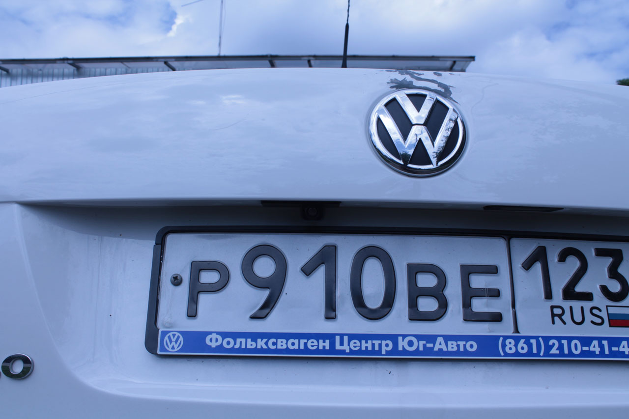

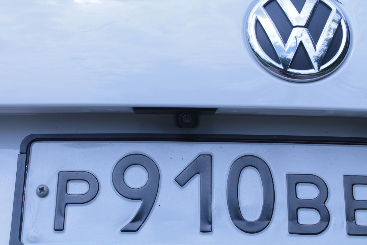

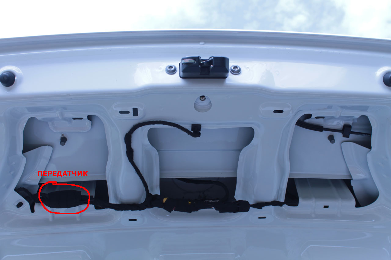

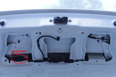

ToriasTellion писал(а):
Камера хорошая. В темное время суток штатного фонаря заднего хода хватает с лихвой.
Да, чувствительность у камеры хорошая :) Ставили на правую сторону?
Добавлено спустя 20 минут 52 секунды:
Вот фото...
Комментарий к файлу: Проводка
Камера заднего вида для VW Polo sedan
IMG_4390.JPG [ 125.48 КБ | Просмотров: 6010 ]
IMG_4389.JPG [ 104 КБ | Просмотров: 6010 ]
Да. На правую. А вас на левой стоит, как я понял...
Сообщения: 2344
Поблагодарили: 926 раз.
Да, это и стало ошибкой при установке, камера сейчас сильно косит влево :) Впрочем, я уже описывал все это...

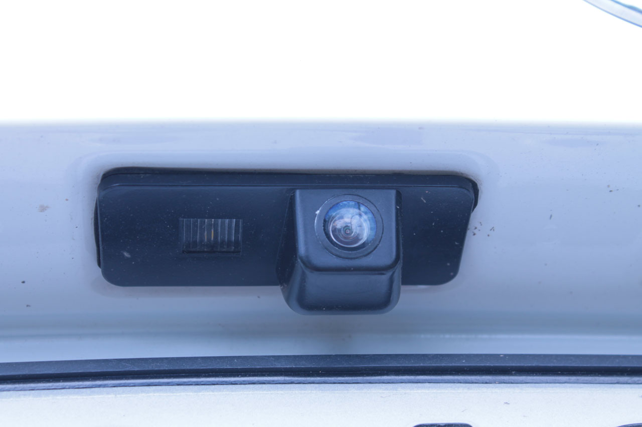

Народ, подскажите, как снимается плафон подсветки номерного знака? Раньше были два самореза, теперь их нет. Получается вроде как на защелках нынче крепится, но легкое усилие отвертки его даже не шевелит. Боюсь что то сломать. А есть мысль поставить камеру.
Стоят вроде как эти 3AF 943 021 A
Сообщения: 1469
Откуда: Магнитогорск
Благодарил (а): 585 раз.
Поблагодарили: 290 раз.
Имя: Егор
kvlar, если не изменяет память, на плафоне есть небольшой отлив, туда сувать отвертку маленькую надо и надавливать и оттягивать плафон на себя. Должно выйти.
Зарегистрирован: 22 фев 2013, 17:41
Сообщения: 42
Откуда: юг
Нет там отлива
Вроде как такие (очень похожи)
viewtopic.php?t=12615&p=378673
или это
http://www.drive2.ru/l/2552426/
Отверстие на поверхности как для отвертки. Но отвертка, что то там внутри ничего не нажимает и не отгибает.....
Сообщения: 1469
Имя: Егор
kvlar, я не знаю как на новых, я про старые варианты подсветок. Вот на фотке виден отлив. download/file.php?id=28791&mode=view
Сообщения: 42
Откуда: юг
Да по фотке схоже. Отлив - это удлиненное отверстие в самом пластике верно? Куда давить вправо? влево? или нажимать в глубину ровно?
