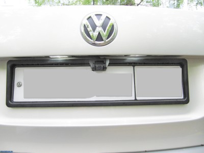

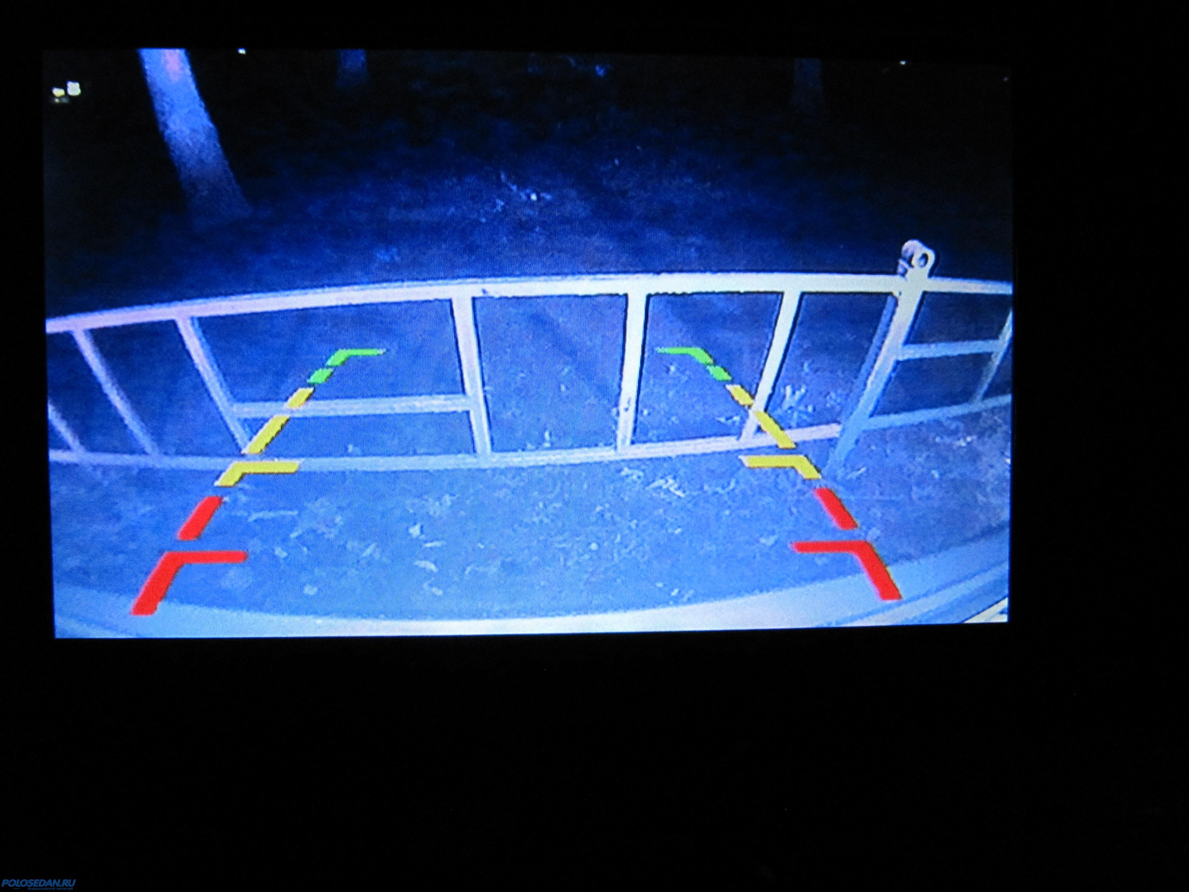

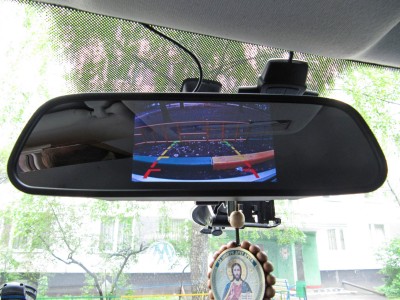

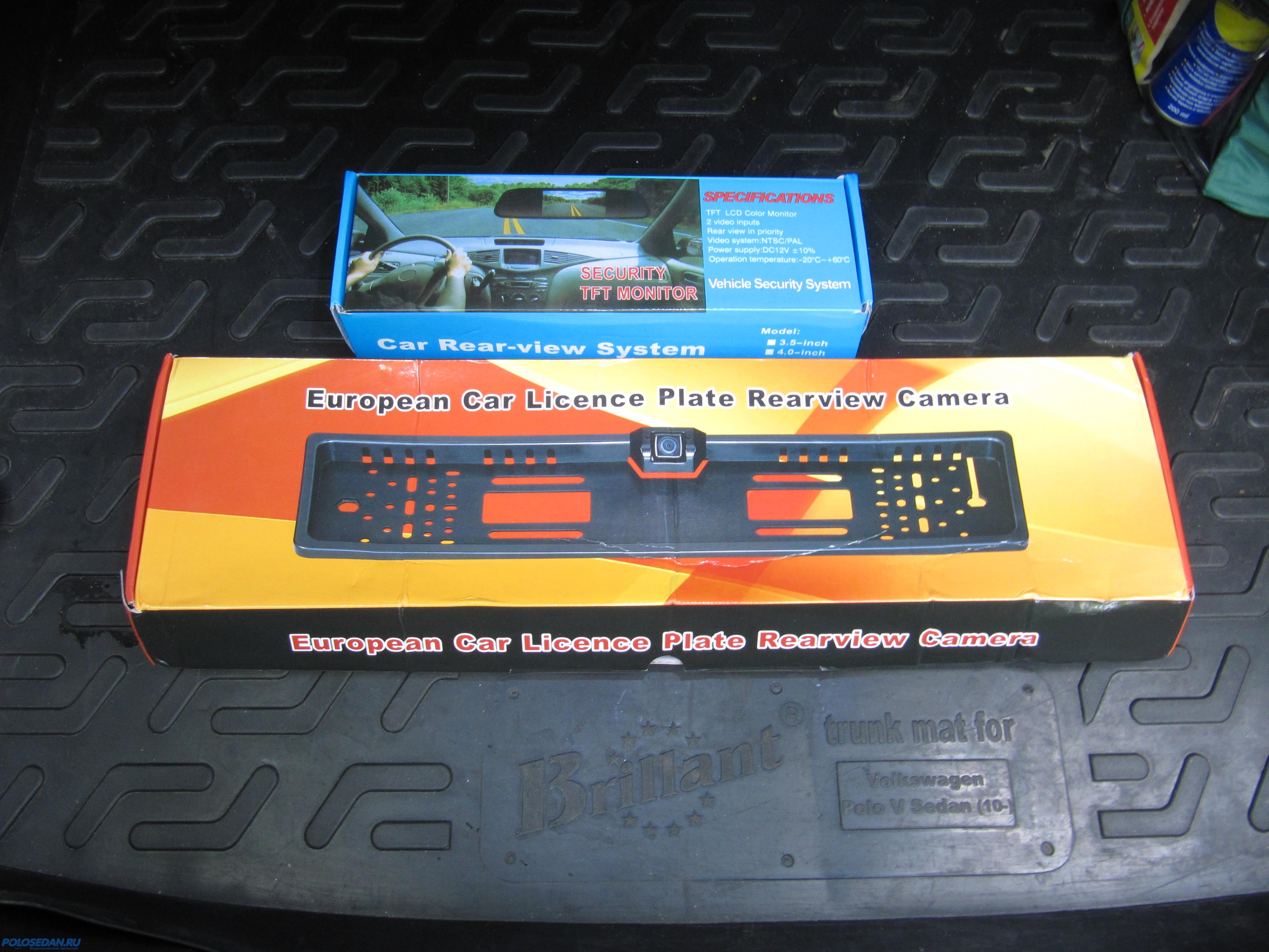

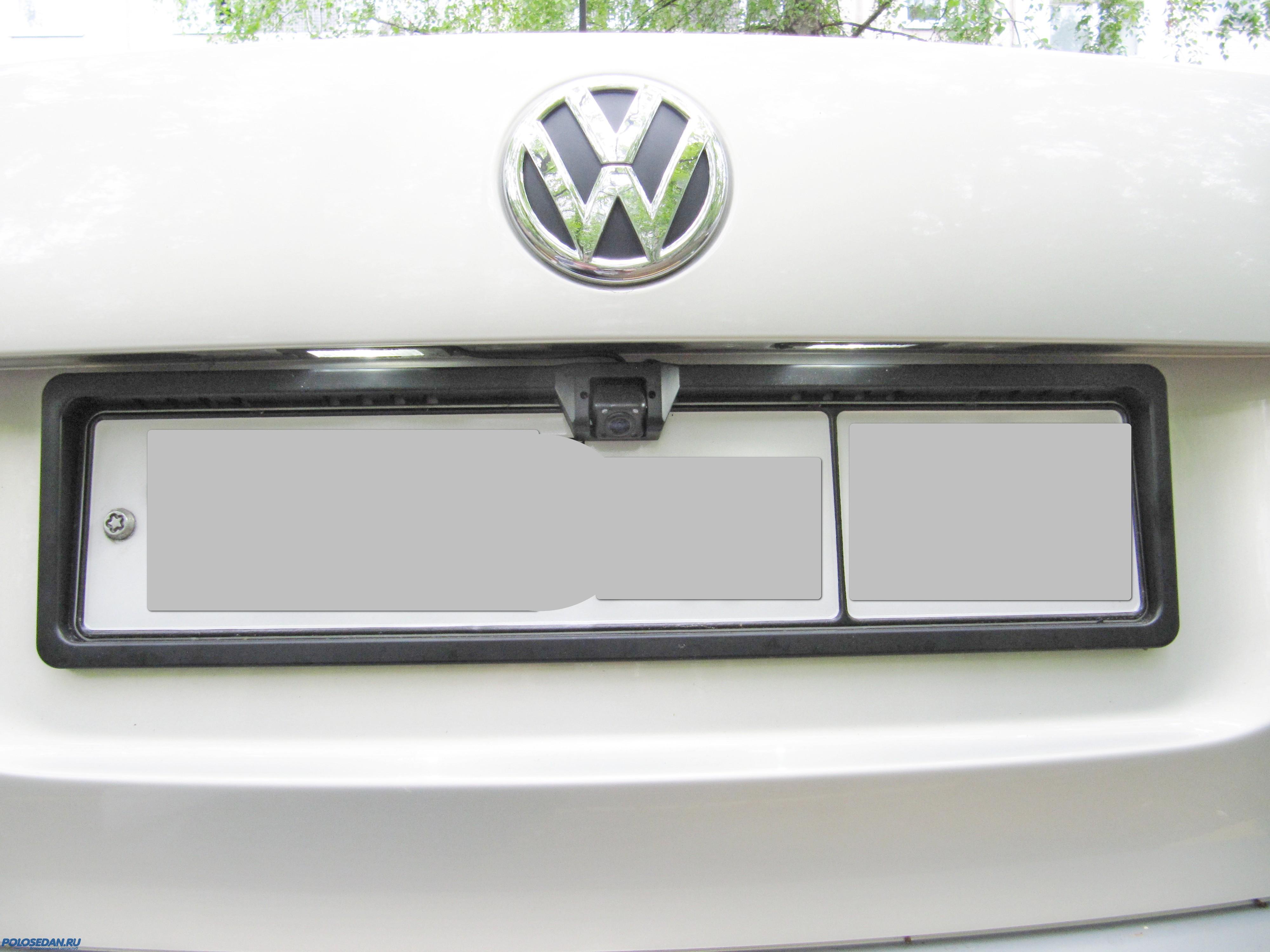

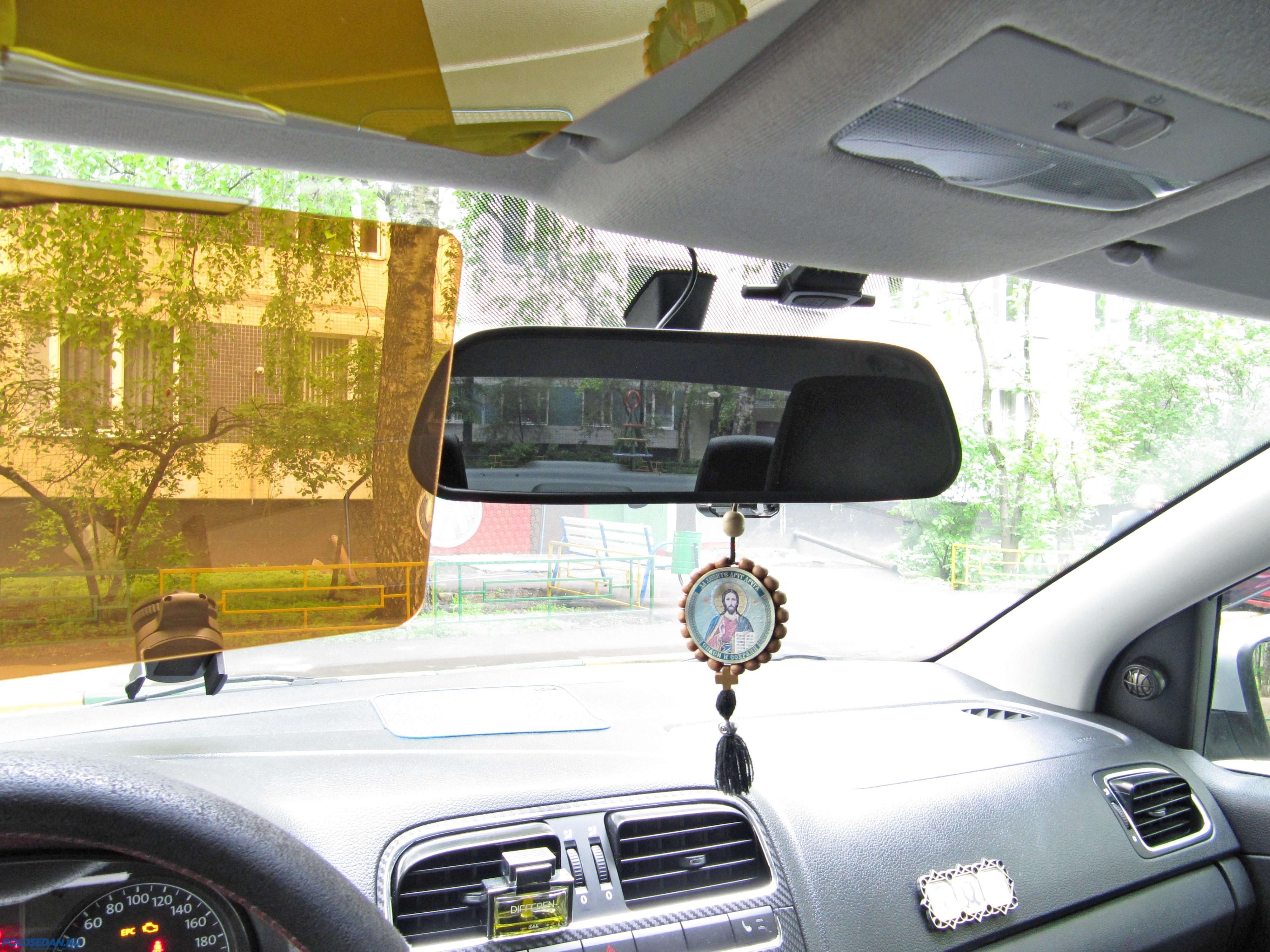

Тоже приобрел из Китая с ИК подсветкой + зеркало.
Ценник был на момент покупки 3 067,19
5" LCD 800*480 CCD HD
С проводкой.
Безпроводные пишут отказывают, глючат.
Зеркало затемненое, приближает.
Как видно в него ночью? :? еще не ездил.
Видео с камеры в синеву отдает , настроики не помогают. Не кретично.
В зеркале настройки + русский.
Проводов впритык, тянул низом.
С камерой немного шаманил, чтоб бампер видеть.
Рамка номера есть и серебро.
Видео на сайт не грузится. :oops:
Ссылка на видео: https://youtu.be/xd06s1VcrVY

ViktorG писал(а):
takraf, а ссылочку на товар можно?
Пока рабочая.
И подешевело.

А зеркало не мешает открывать козырек от солнца?
Зарегистрирован: 27 дек 2010, 01:27
Сообщения: 158
Откуда: Москва СВАО
Благодарил (а): 38 раз.
Поблагодарили: 55 раз.
Никак не мешает и его можно двигать в сторону.
Я под углом большим фоткал чтоб в кадр не попасть.
