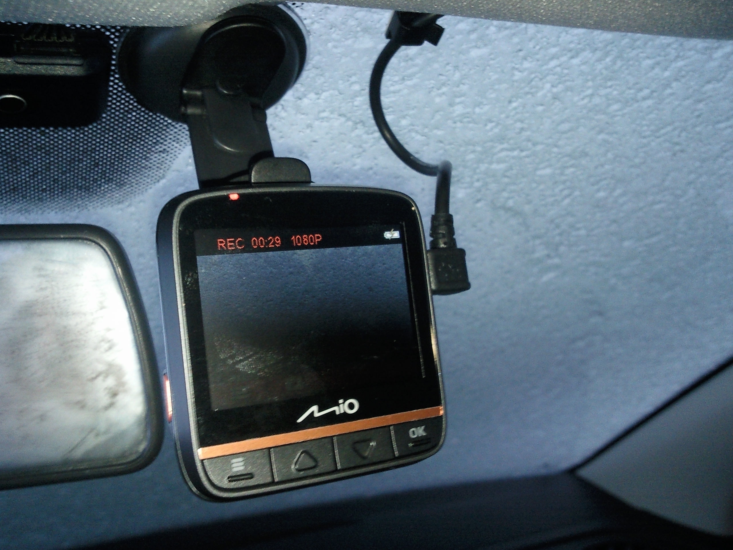

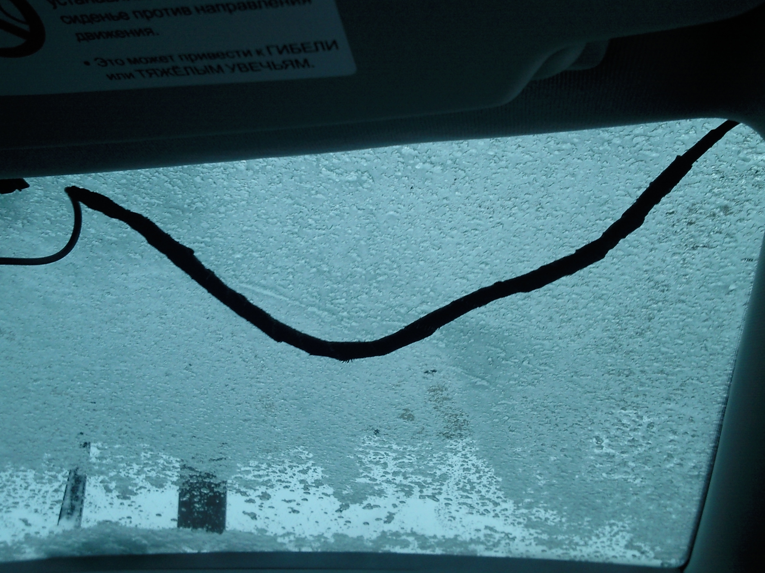

Обматываем лохматой изолентой и заправляем под крышу
Видеорегистратор - установка - выбор
SNC00521.jpg [ 1.23 МБ | Просмотров: 5257 ]

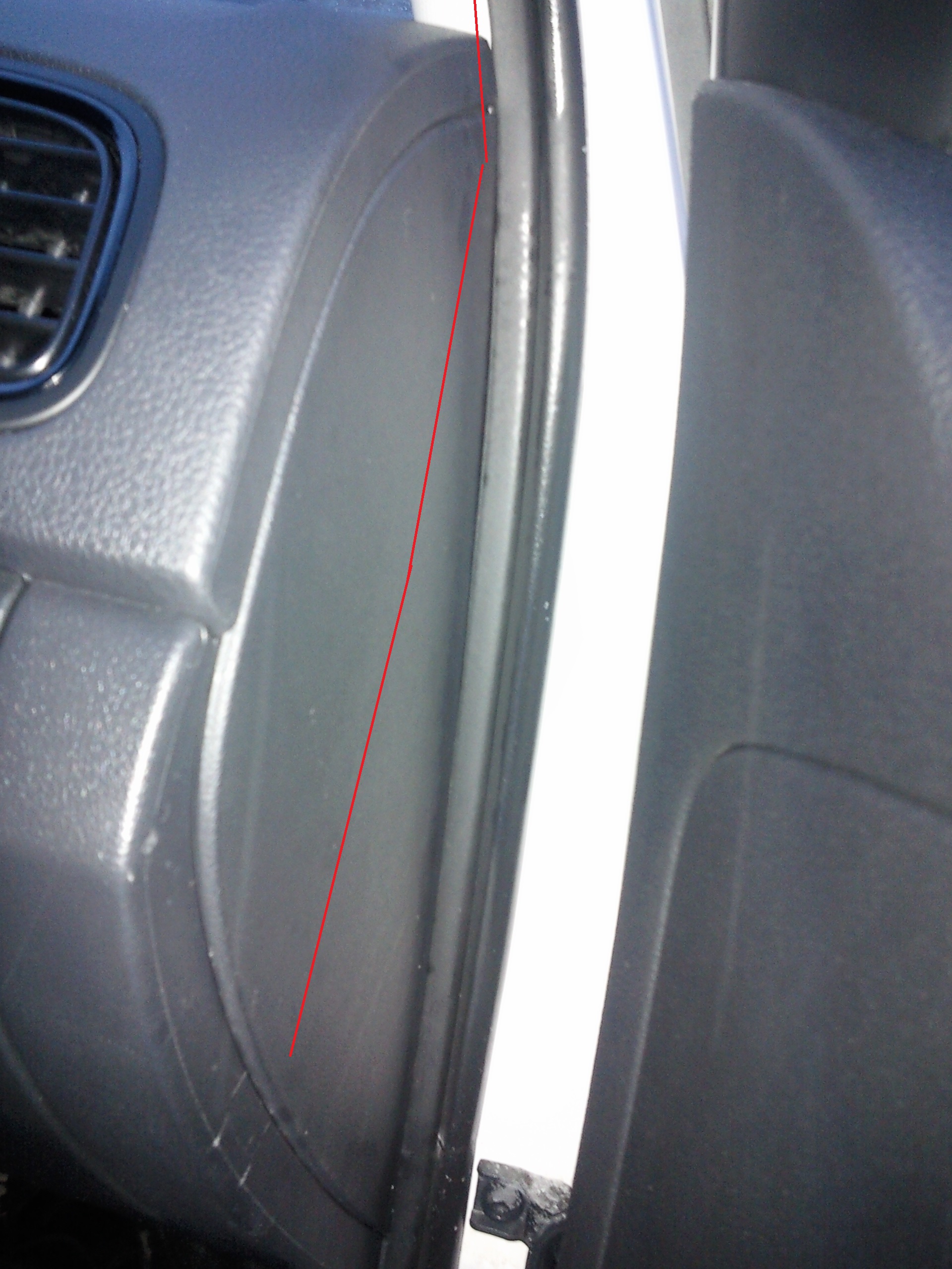

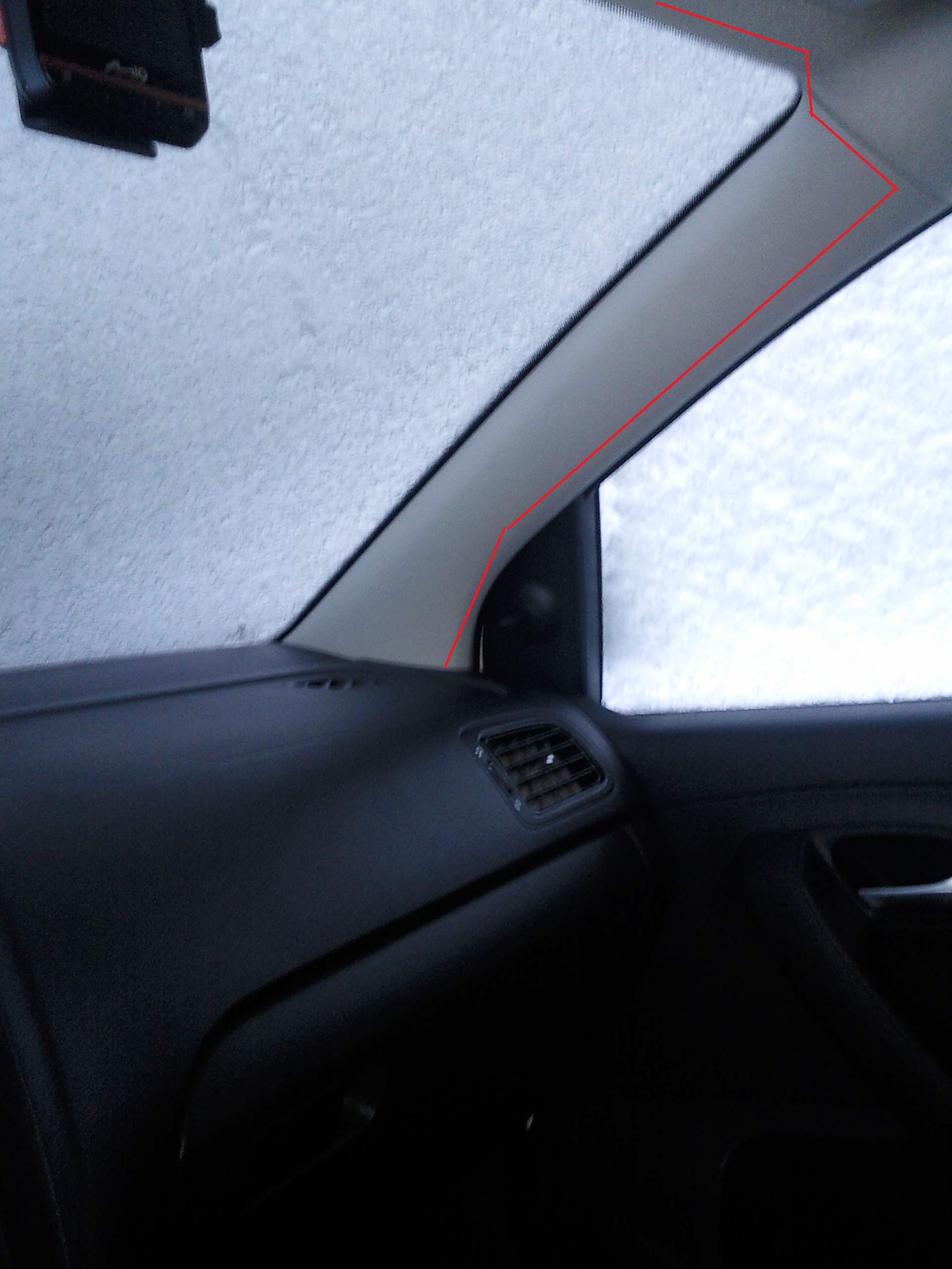

отгибаем накладку и протягиваем провод(линия)
провод.jpg [ 810.45 КБ | Просмотров: 5257 ]

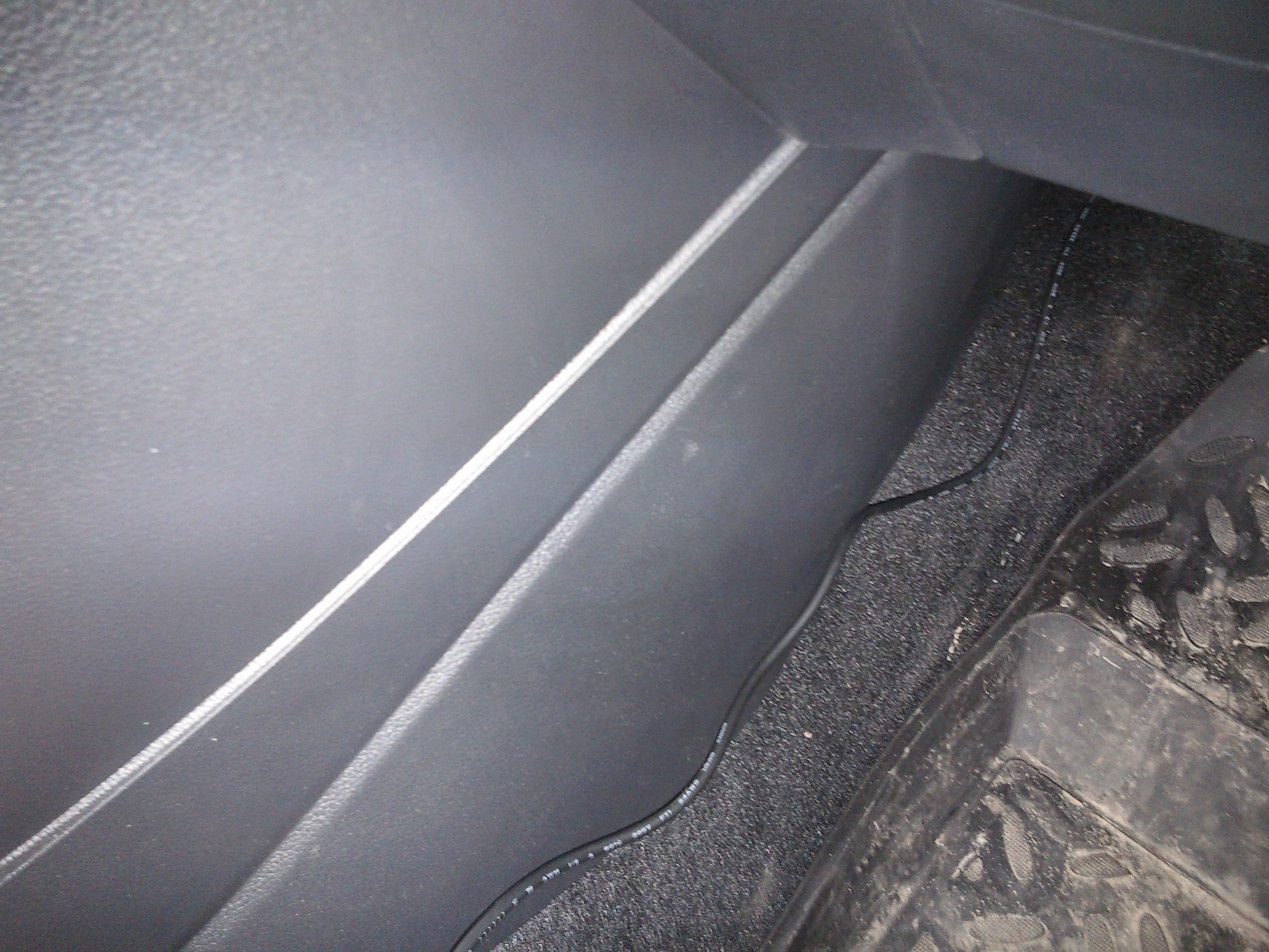

изолентим провод и запихиваем его под облицовку тонеля

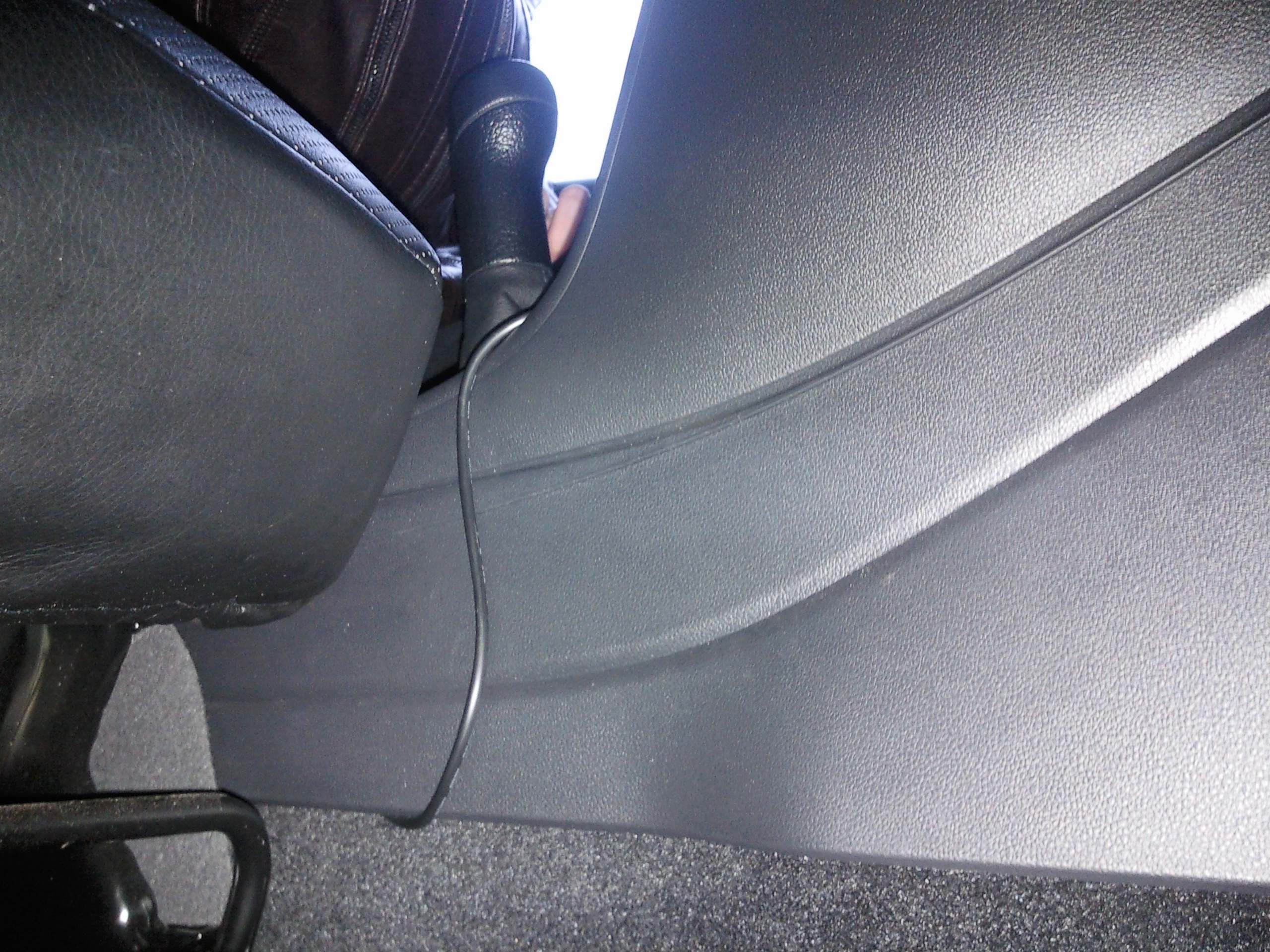

SNC00522.jpg [ 1.31 МБ | Просмотров: 5257 ]
SNC00520.jpg [ 1.4 МБ | Просмотров: 5257 ]
вот в принципе и все. В будущем куплю розетку прикуривателя и посажу его на резервный предохранитель в блоке предохранителей, чтоб прикуриватель был свободный.
