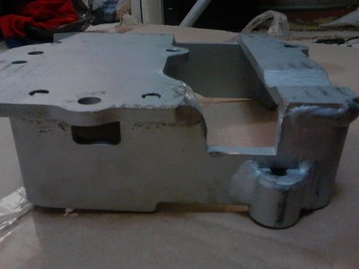

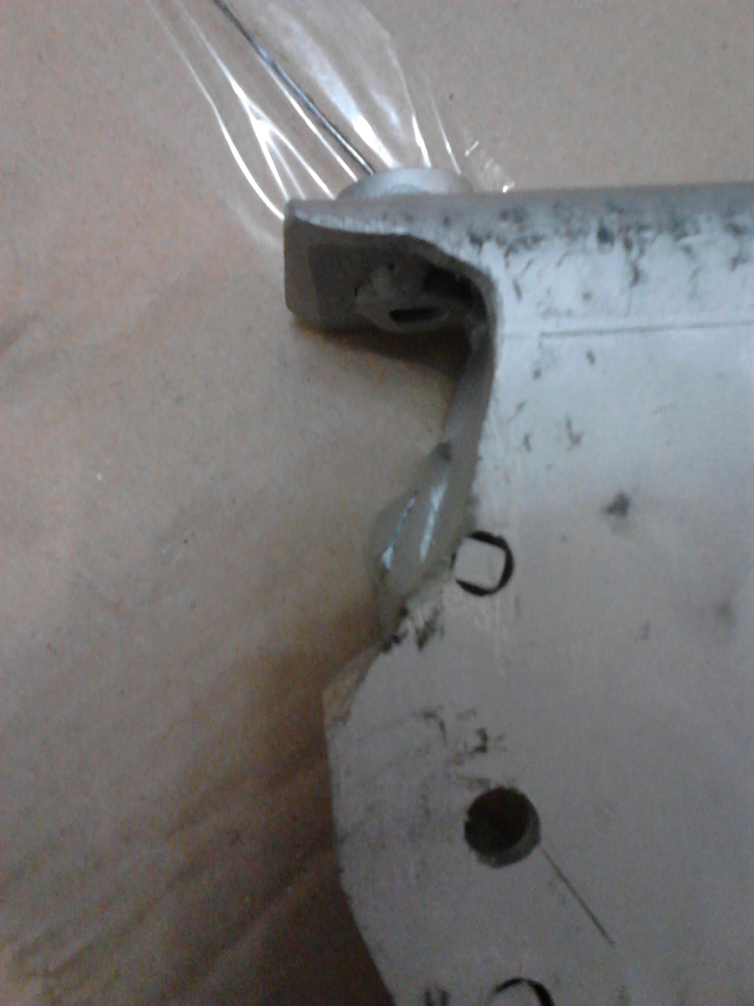

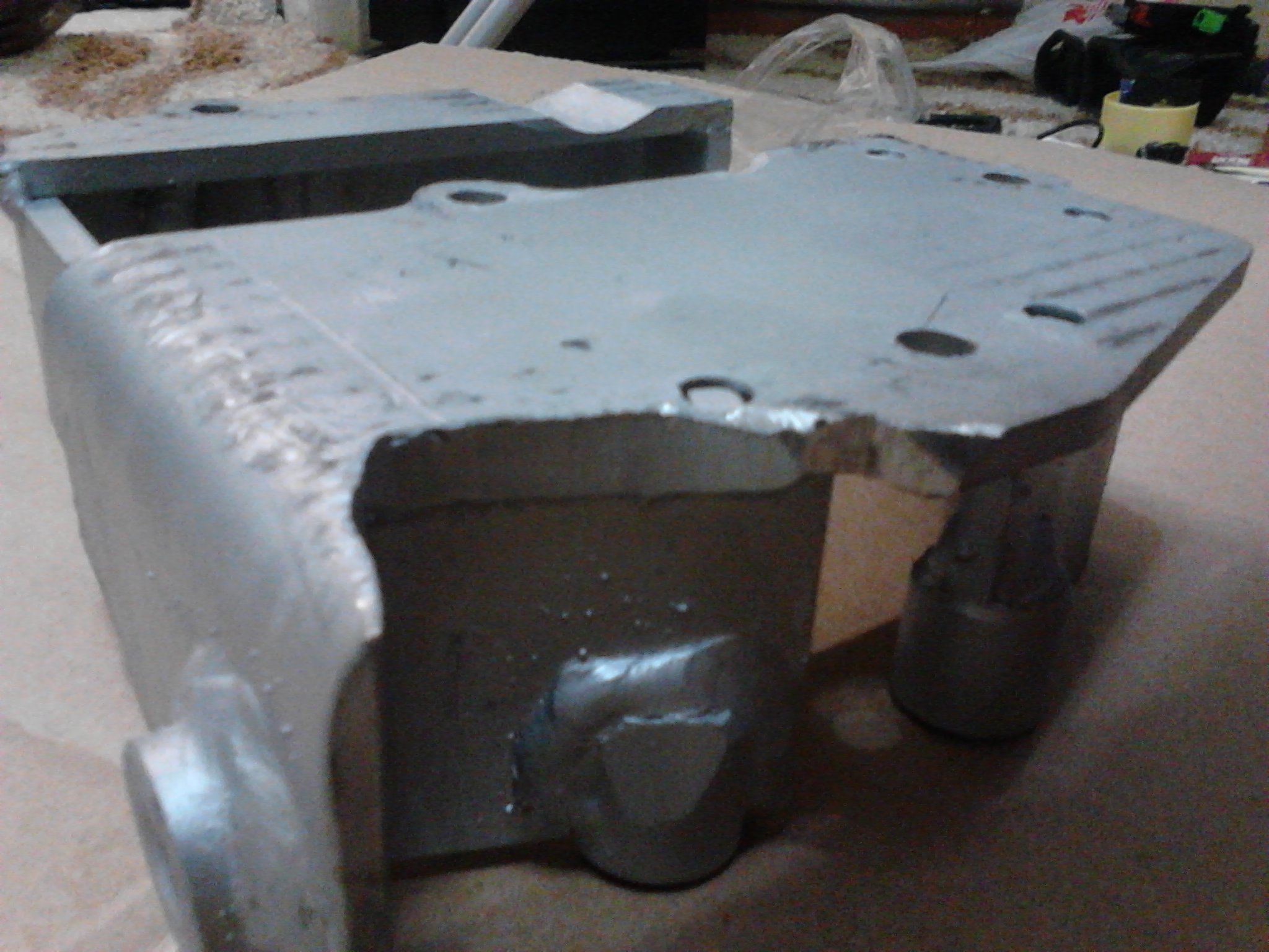

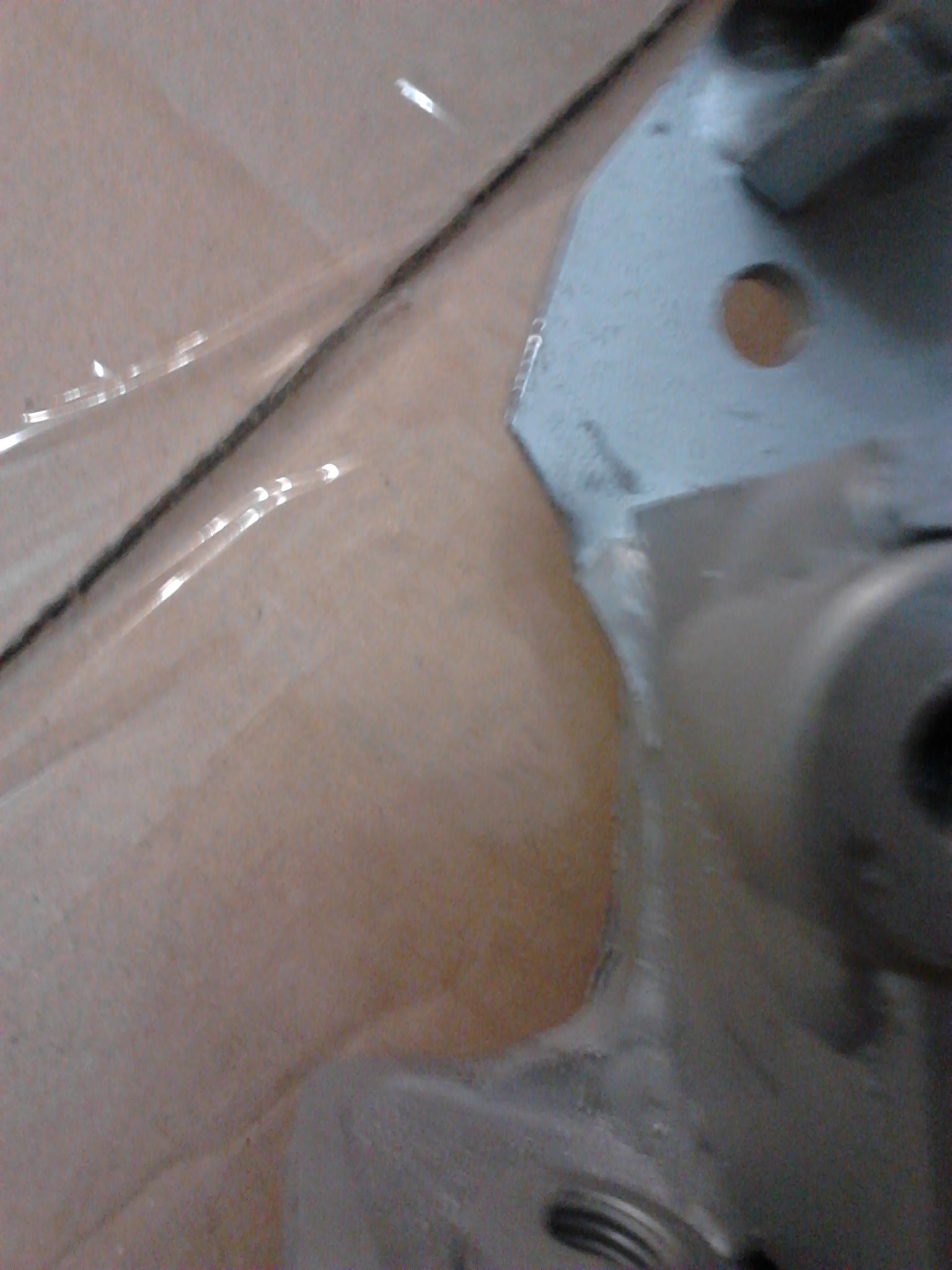

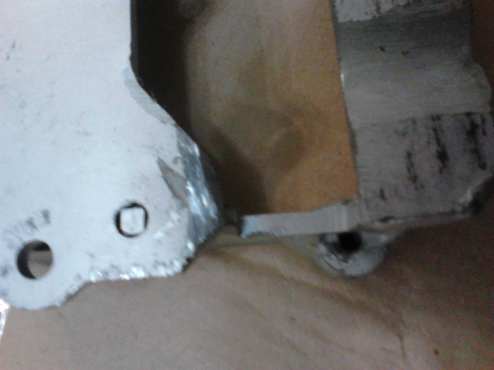

а и важное дополнение, ту железку которую надо крепить между двигатель и компрессором, обязательно надо дотачивать а то криво станет, мне повезло был дома диск по металу поэтому быстро за пару минут по 1 см снял, фото ниже ге блистит там срезал, напильником вариант но часа 2 наверно, так что при установке компрессора обязательно иметь болгарку или электромоторо с камнем по металлу а то встрянете полностью на двигатели ребристые выступи и под них надо подстроится а то они дают перекос по месту
Доустановка кондиционера в базу VW Polo sedan
IMG005.jpg [ 268.39 КБ | Просмотров: 8624 ]
IMG004.jpg [ 269.33 КБ | Просмотров: 8624 ]
IMG003.jpg [ 360.12 КБ | Просмотров: 8624 ]
IMG002.jpg [ 301.91 КБ | Просмотров: 8624 ]
IMG001.jpg [ 286.87 КБ | Просмотров: 8624 ]
