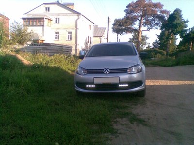

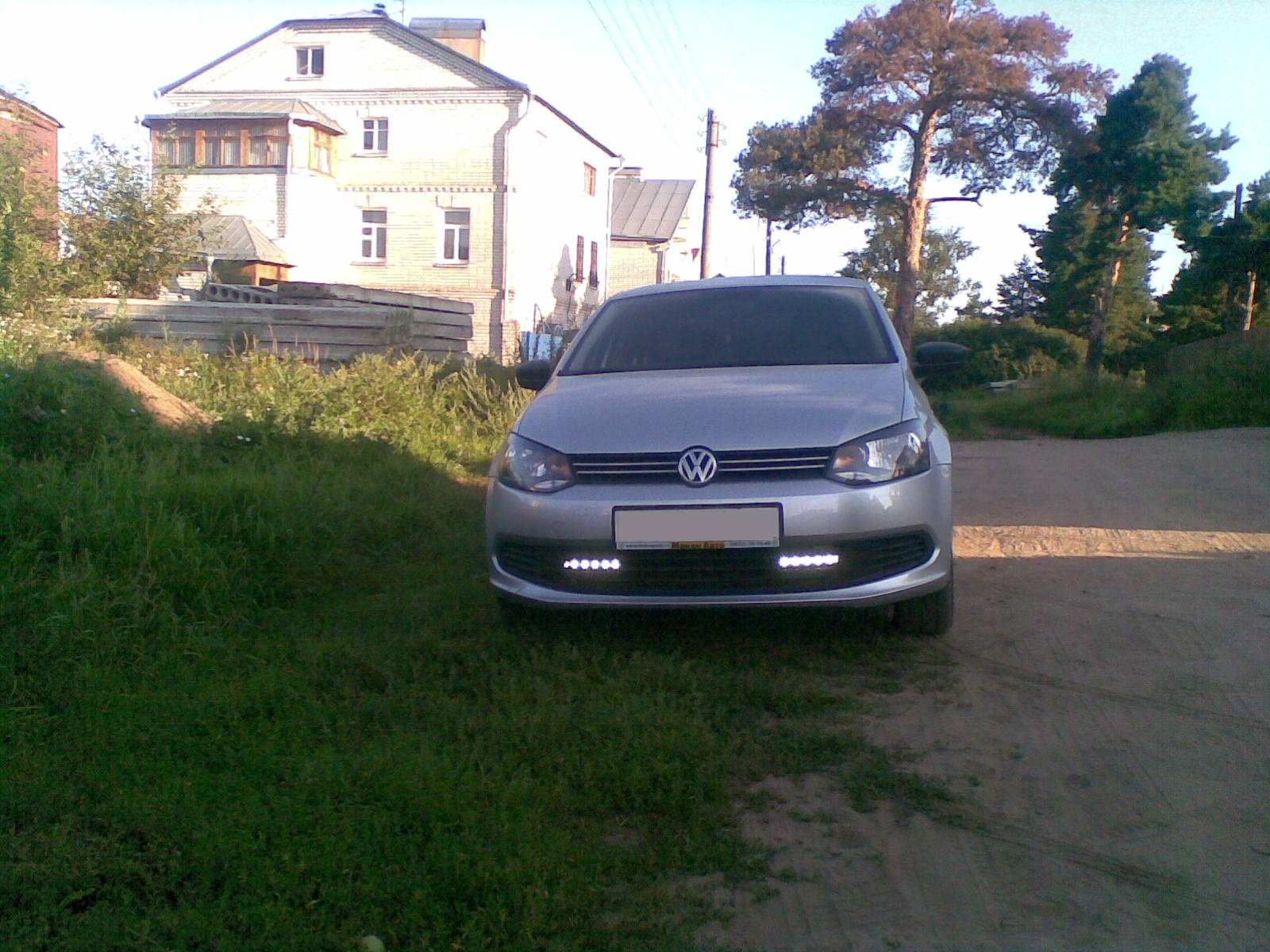

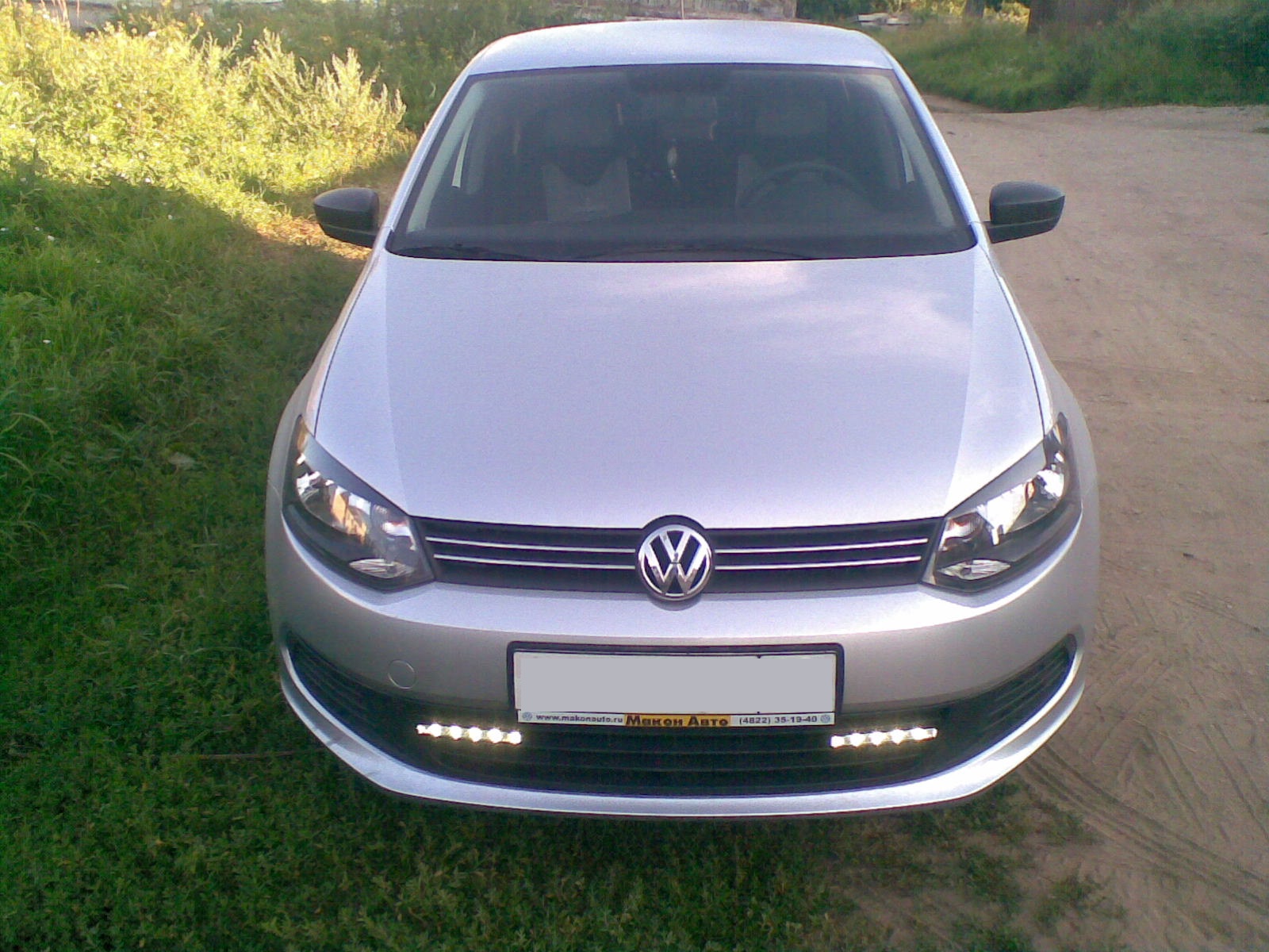

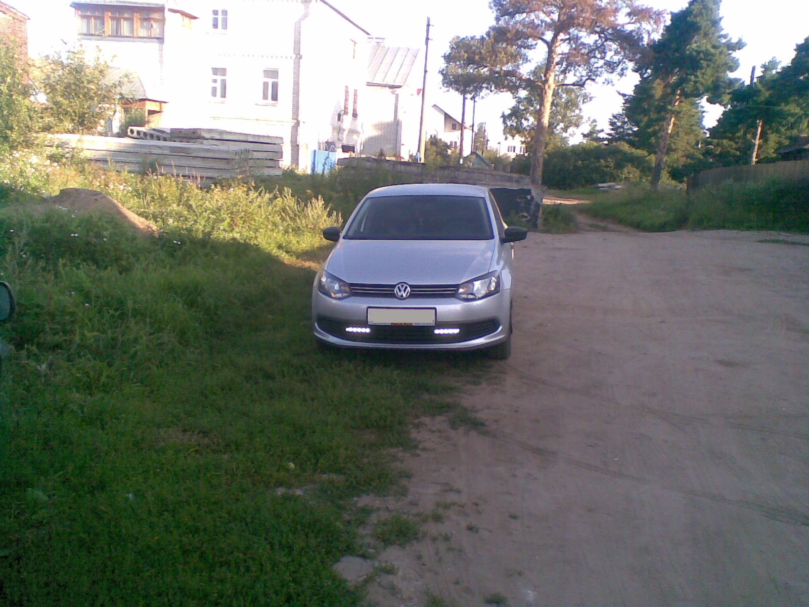

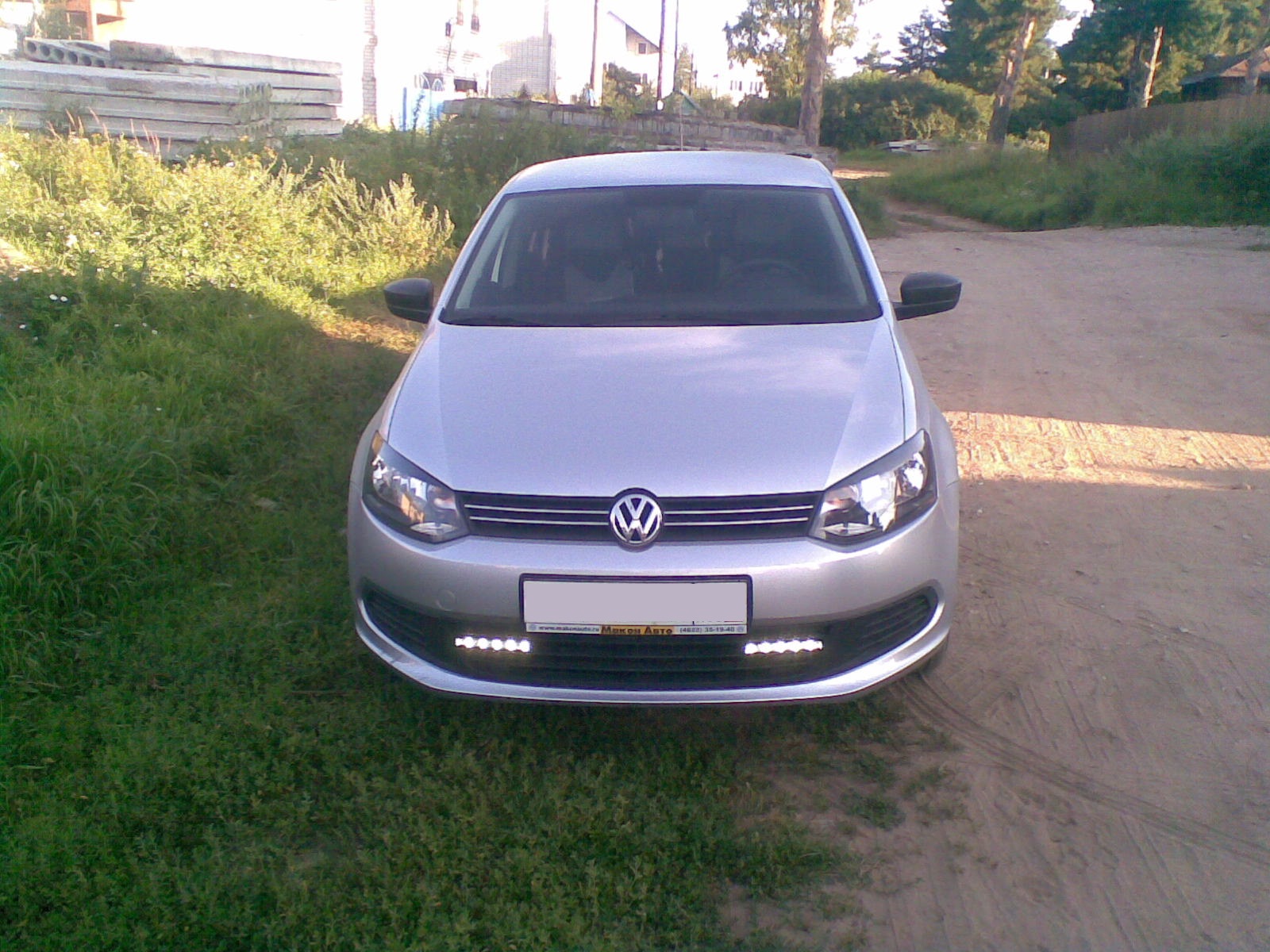

Сделал, только на телефонную камеру. Но получить представление можно вполне.
1.jpg [ 509.71 КБ | Просмотров: 6807 ]
2.jpg [ 486.42 КБ | Просмотров: 6807 ]
3.jpg [ 234.88 КБ | Просмотров: 6807 ]
4.jpg [ 474.08 КБ | Просмотров: 6807 ]
5.jpg [ 499.36 КБ | Просмотров: 6807 ]

Sergey_M они вроде не совсем прямо светят, или это не критично с точки зрения нормативов по установке?
Сообщения: 1241
Благодарил (а): 162 раз.
Поблагодарили: 352 раз.
Если не ошибаюсь, десять градусов разрешает производитель.
Сообщения: 1313
Откуда: Россия, г.Тверь
Благодарил (а): 248 раз.
Поблагодарили: 297 раз.
klegor, по фото 3 решил, что не совсем прямо светят? :) На самом деле все норм, вживую видно, что они светят прямо, сам профиль стекла данных огней имеет слегка закругленную форму (на фотке 3 видно), чтобы вписаться в экстерьер. Кстати, данный факт меня порадовал, т.к. сабж в длину целых 182мм и в глубину, по-моему, 51мм, немного переживал по поводу внешнего вида, но получилось вполне прилично (правда, надо сказать спасибо ребятам, которые ставили: сделали все аккуратно, решетку пришлось подпиливать, использовали родной крепеж со скобами и двусторонним скотчем).
