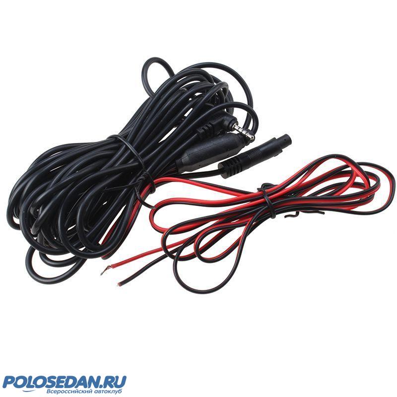

всем привет!
Поставил такой комплект http://www.ebay.com/itm/171555362740?_t ... EBIDX%3AIT.
Алгоритм работы таков: идёт постоянная запись картинки спереди и сзади, а когда включается задняя передача, то на экран видеорегистратора выводится картинка с камеры заднего вида.
Всем доволен, кроме качества камеры заднего вида. Решил её заменить на что-то более качественное.

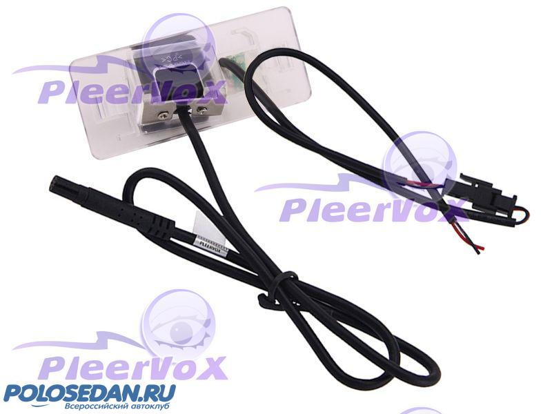

Присмотрел камеру фирмы pleervox PLV-AVG-AU03 http://pleervox.ru/cvetnaja-kamera-zadn ... -AU03.html.
Cписался c ребятами из pleervox, спрашивал, можно ли её эксплуатировать в постоянном режиме, пришел ответ, мол, что именно серия AVG позволяет её использовать в таком режиме.
Вопрос такой, можно ли втыкать папа-разъем новой камеры(pleervox) в мама разъем от проводов старого комплекта?? Разъем идентичен, что на старой камере, что на новой(pleervox). То есть хочу понять, стандартизировано ли расположение проводов в идентичных разъемах но у разных фирм??
Комментарий к файлу: а вот новая камера с 4pin разъемом
Камера заднего вида для VW Polo sedan
3125_2.jpg [ 43.35 КБ | Просмотров: 6160 ]
Комментарий к файлу: вот провода идущие от монитора к камере, которые оканчиваются 4pin разъемом
s-l1600.jpg [ 57.3 КБ | Просмотров: 6160 ]

Зарегистрирован: 02 июл 2015, 07:48
Сообщения: 35
Имя: Константин
servo писал(а):
Как вообще результат? Качество?
Разрешение сзади действительно 720p? Вроде как по аналогу так не передать без потери качества.
Задняя камера вообще расстроила. По качеству картинки днем претензий нет, а чуть стемнеет - так вообще бесполезно смотреть. Плюс угол обзора маленький, как по вертикали, так и по горизонтали. Как будто в трубу смотришь. Но за такие деньги поимел отличный видеорегистратор:) Перед пишет замечательно! И сама накладка встает как родная!
Вопрос по 4pin разъему в силе!!

Всё установил, сам отвечу на свой вопрос, мало ли кому-нибудь понадобится. Расположение проводов не стандартизировано, провода надо разбирать и тестером смотреть, где какой находится.
По поводу реплики, что камеры с али такие же, как и те, что продаются на наших просторах. Смотреть нужно по функционалу. Я вот заказал камеру фирмы pleervox, разница между тем, что была раньше, и тем, что сейчас, колоссальна. Даже в кромешной темноте видно всё очень ясно и чётко. Сейчас поискал на али, похожая по функционалу стоит 1500р, я заплатил 3700. Делайте выводы:) Хотя удобно, что ждать, пока доставят, необходимости нет.
