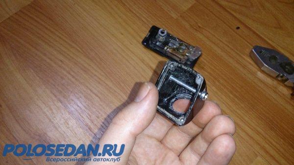

Вот сделал несколько фото, как установить китайскую камеру на родной плафон. Может кому пригодится.
Я камеру разбирал и переделал под себя, но это необязательно.
Камера заднего вида для VW Polo sedan
Камеру сделал разборной вот так. В оригинале она залита внутри герметиком и клеем.
