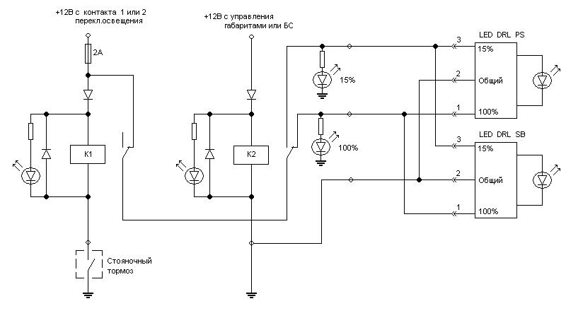

Вы наверное шагнули дальше всех, мы тут релюшечками, перемычечками балуемся, а Вы целую схему забабахали. Ещё раз огромный респект. Ручник, если я правильно понял не задействовали? Принципиалку не можете выложить, хотя бы в карандаше. Очень заинтересовало уменьшение яркости и то, каким образом это реализуется. В частности, не отбрасываю пока идею ДС вполнакала (либо 30%). Понятно, что ваша схема для этого не годится, но может быть есть какие-то идеи? Все схемы, что пока попадались либо ОЧЕНЬ сложные, либо включают лампы последовательно. Хотелось бы поменьше лезть в штатную проводку.

А так схема самая простая из предложенных и в то же время отвечает всем требованиям. respekt

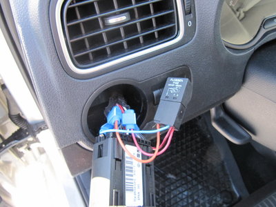

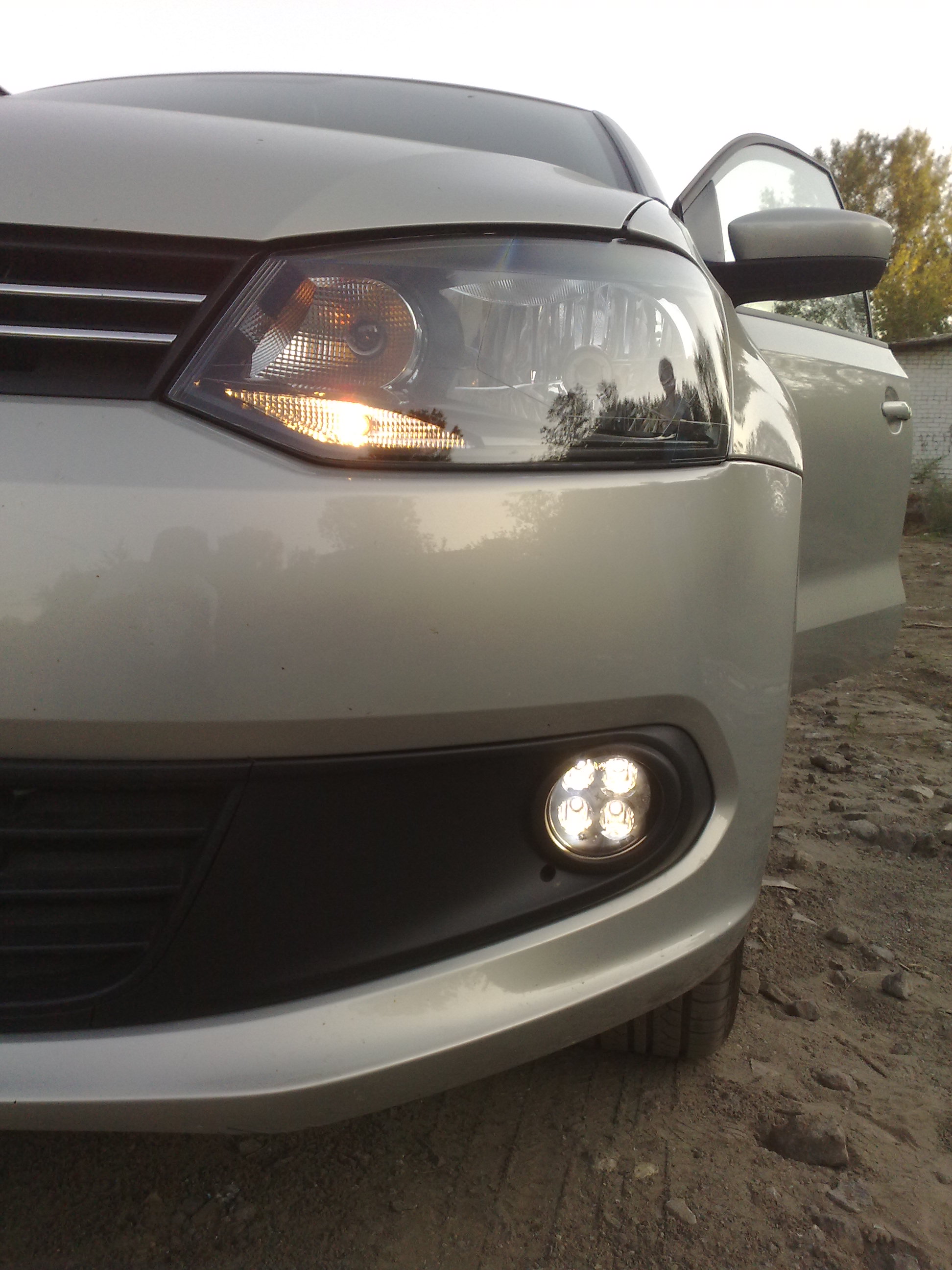

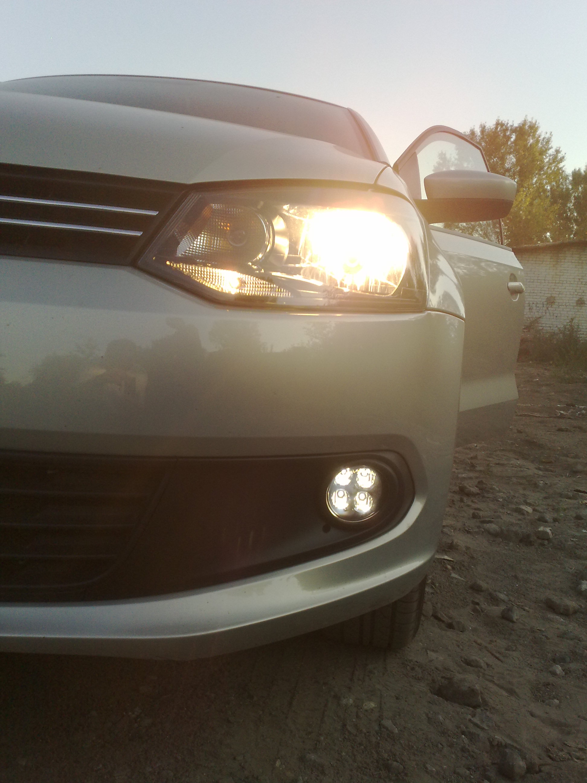

По поводу схемы - я уже писал, что это предложенная Вами схема, только слегка модернизированная ввиду того , что суммарная мощность шкодовских LED DRL всего 15 Ватт вместо 110 Ватт штатных ПТФ. Поэтому вместо стандартных автомобильных реле на 40А применил аналогичные с допустимым током 10А и меньшего габарита . Весь остальной обвес - только для упрощения тестирования работоспособности схемы в полевых условиях, борьбы с токами самоиндукции и возможности дальнейшего апгрейда если будут обнаружены косяки. Схему прилагаю.
На сегодняшний вечер испытал этот вариант на машинке совместно с LED DRL - все работает, но провод от ручника пока не подтягивал. Платка с релюшками на 8-ми контактном разъёме легко размещается в районе переключателя освещения и соединяется с ним тремя проводами - зажигания, габариты и общий. Намного труднее протянуть шесть жил в моторный отсек: три налево и три направо в район ПТФ - буду признателен, если кто подскажет как проще это сделать.
При включении зажигания автоматом включается режим 100% яркости: LED DRL светят ярким белым светом, цветовая температура ИМХО около 5000К и конечно значительно выше температуры штатного ближнего света. Но для заметности при движении днем - в самый раз. Вечером метров с 5 долго смотреть на них не получается - слепит, что характерно для светодиодов. При включении габаритов автоматом переключаются со 100% на 15% яркости - яркость падает значительно и слепящее действие полностью пропадает. Забавно было обнаружить работу ШИМа платы управления LED в режиме 15% яркости по характерным биениям яркости на экране телефона при фотографировании. Забыл сфотографировать режим 100% LED и включенного БС для сравнения яркости и Т - как нибудь позже сделаю.
Комментарий к файлу: Схема для управления LED DRL

Весьма и весьма достойно получилось, за грамотную схему отдельный респект. Еще скажите, Вы индикаторы DRL на панель выводить будете? У меня при запуске загорается зеленый огонек ПТФ на переключателе освещения и душа спокойна.

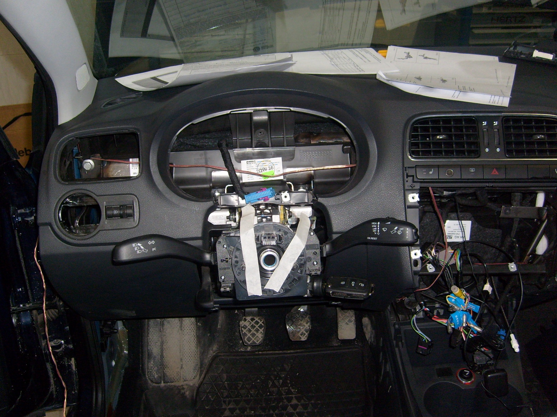

Насчет протяжки проводов, сам не лазил, но может быть так:
Кому необходимо провести провода под капот из салона, в тренде, если смотреть в открытой капот, слева, если снять эедезный кожух, который закрывает управление дворниками, то есть пробка в салон, снять её и проковыряв проволокой отверстие в салон можно провести провода. Прокладывать провода через основной пучок используя стальку хуже. я хоть и старался потихоньку, но повредил немного изоленту часть немного видны провода где совал.(пучок основных проводов справа выхдящих в капот. Пробка помто ставится на место не сложно.
И ещё, фото моторного щита
V0vas
Я имел в виду, что часть жгутов должна проходить от монтажного блока под или над рулевой колонкой к приборке и центральной панели. Провод ручника кмк можно найти и под самой центральной панелью или просто подключить под центральной консолью. Если будете делать, сделайте пожалуйста фотоотчет, думаю многим будет интересно.

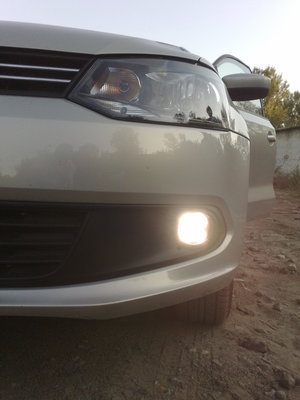

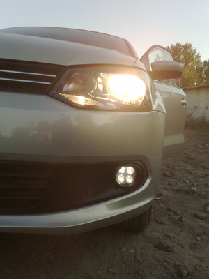

...Штатные противотуманки не слепят ни днем ни ночью - свет идет в 20-ти см от земли, а вот LCD могут и слепить.
...неее, которые я установил они так себе светят , как нибудь сфотаю и днём т вечером и ночью.
........А каковы характеристики ваших светодиодных ламп (мощность, световой поток, температура свечения)?
....никаких надписей на цоколе нет, это же китай...инфа-строго секретная :grin:

Испробовал сегодня многие позы камасутры но так и не нашел нужного провода (это если ничего не разбирая или по минимуму).
Решил что буду тянуть от ручника.
Надо снять только центральную консоль, на которой стаканы.
Она держиться на 4 болтах всего. В выходные думаю заняться.

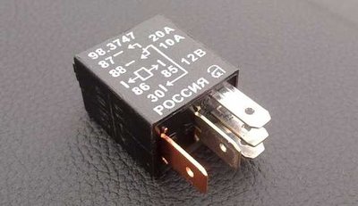

Такой вопрос стоит ли посмотреть в сторону иномарочных реле, мб они потише или надежнее или сэкономить ?

Для Тренда (без отключения ДХО ручником) это скорее всего идеальный вариант, но у вас же Хай, зачем что-то тянуть под капот? Провод на ПТФ от переключателя освещения уже есть. Достаточно подключить по желанию одну или две релюхи, все схемы выложены выше.
V0vas
На отечественном реле 98.3747 контакт НЗ (88) на 10А, на импортных 15А, к тому же забугорные почти в 2 раза компактнее даже с колодкой. На счет потише, срабатывание происходит при повороте ключа зажигания, поэтому звука вообще не слышно. Я выбрал импортные.

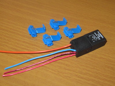

Riv_2000
...да это да, можно и так ...просто я показывал эти синие скрепки-муфты автоэлектрикам, так вот они очень недоверчиво к ним отнеслись,почему то.....сказали - мы не рекомендуем так создавать контакт, уж лучше на скрутке....вот я и в колебаниях....вроде как и проще, а в тоже время какие то сомнения

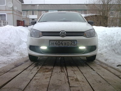

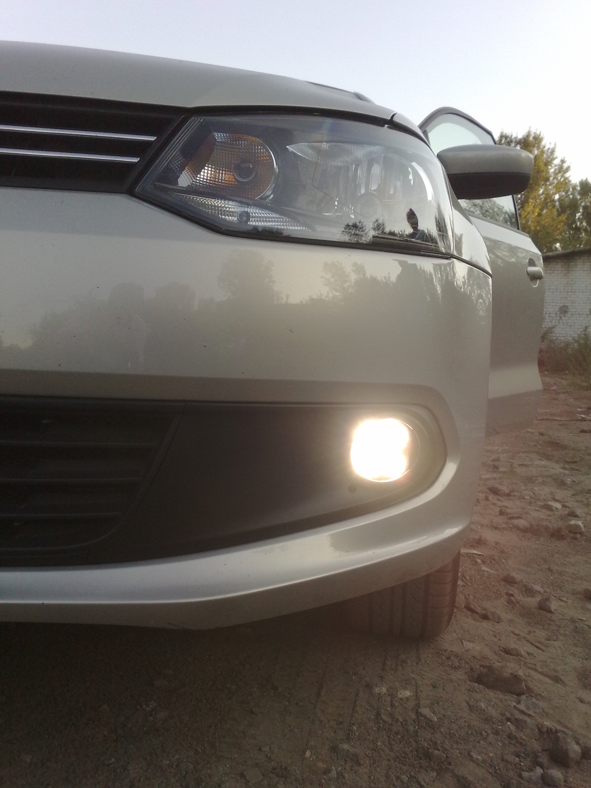

...тем более купил ДХО типа Филлипсов, по размеру 117 х 13 х 25 (длина х ширина х глубина ), ну идеально прям подходят, ничего вырезать не надо
...и так мне хочется их поставить, прям сил нет ..как на снимке ниже, товарищ наш staroi установил...поэтому и морочу голову и себе и людям.....

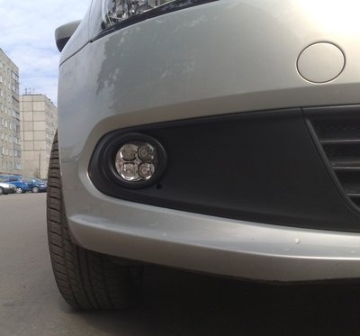

Подскажите, я установил в ПТФ вот такие светодиодные НВ4
и если я просто без всяких релюшек установлю перемычку на переключателе между 2 и 8 выводами..... и пусть светят на постояннке, при вкл. зажигании...вроде как дневные, но в тоже время не до конца выполняющие свою функцию....это ведь только на ГТО могут придраться,......как считаете такой вариант имеет место быть ????.
Я так и сделал
ГТО прошел честно,
спросили: это ДХО? ответил- да

gelozevs777
Эти ребята (автоэлектрики) либо ваще не учились, либо забыли то чего не знали. Простая скрутка это сопли и гемор. Пусть почитают Правила устройства электроустановок.
2.1.21. Соединение, ответвление и оконцевание жил проводов и кабелей должны производиться при помощи опрессовки, сварки, пайки или сжимов (винтовых, болтовых и т. п.) в соответствии с действующими инструкциями, утвержденными в установленном порядке.
Насколько мне известно все DRL комплектуются такими муфтами (скотч-локами), я бы долго смеялся если Филипс написал в инструкции "соедините контакты методом скрутки".

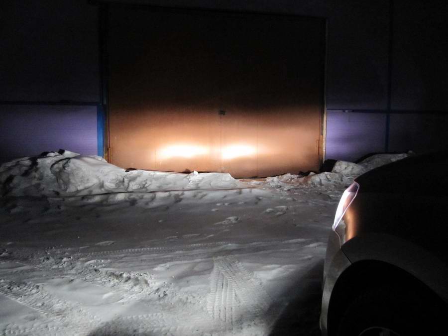

Если есть такая возможность, выложите фотки ваших ПТФ с разных углов и для большей ясности вечерние фотки "свет на стену с растояния 5м", типа:
Дальний
ПТФ

ПФС
ПТФ утрачивают свою функцию
светодиоды только обозначают габариты автомобиля
выглядит как отражение многих ярких точек голубого цвета
ЗЫ честно говоря, ПТФ никогда и не пользовался, а лампы заменил только для того, чтобы снизить нагрев стекол фар и не дать им растрескаться при попадании на них воды
теперь стекла практически не греются
