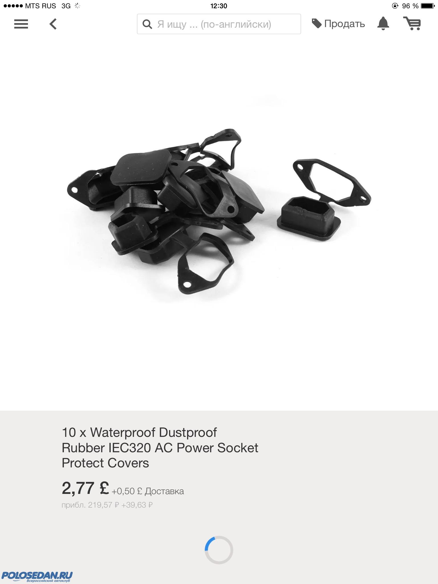

Я себе тоже хотел сделать с компьютерным шнурком, даже заказал с ебея заглушки, но потом передумал, решил всё-таки со стандартной вилкой оставить
Комментарий к файлу: На eBay есть такая заглушка, продают правда по 10 штук, но на запас пойдет
