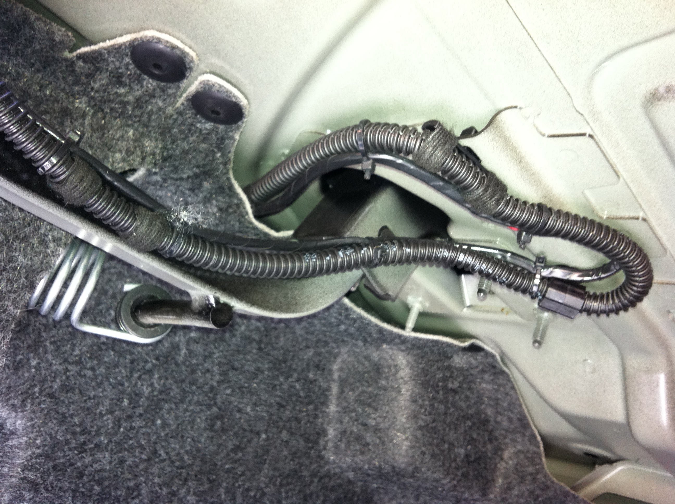

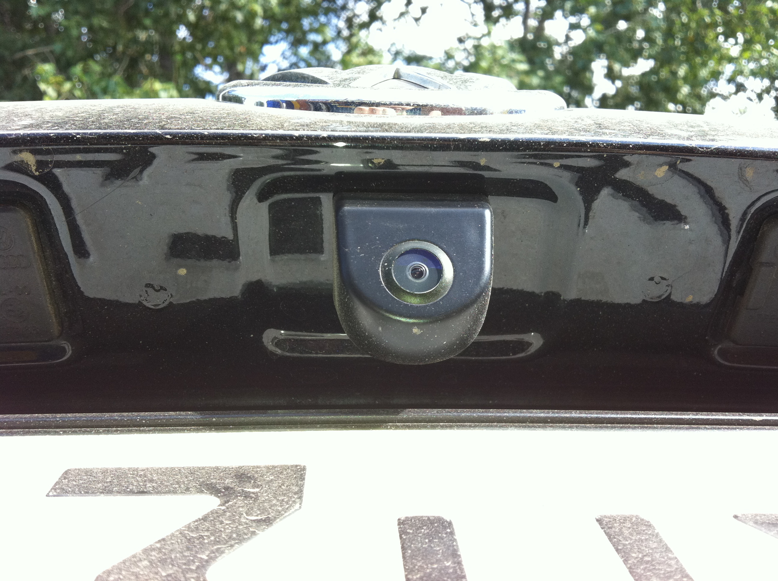

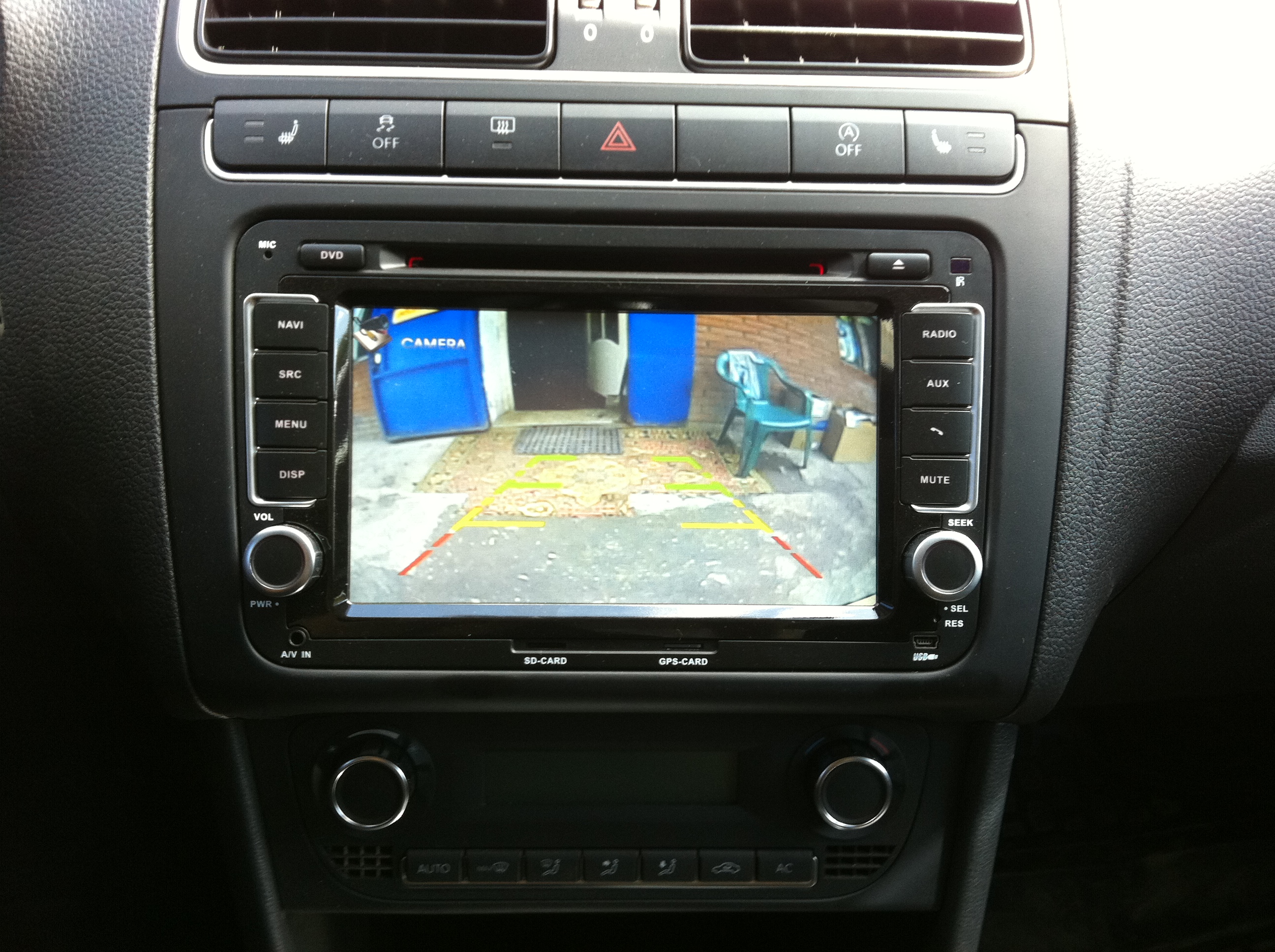

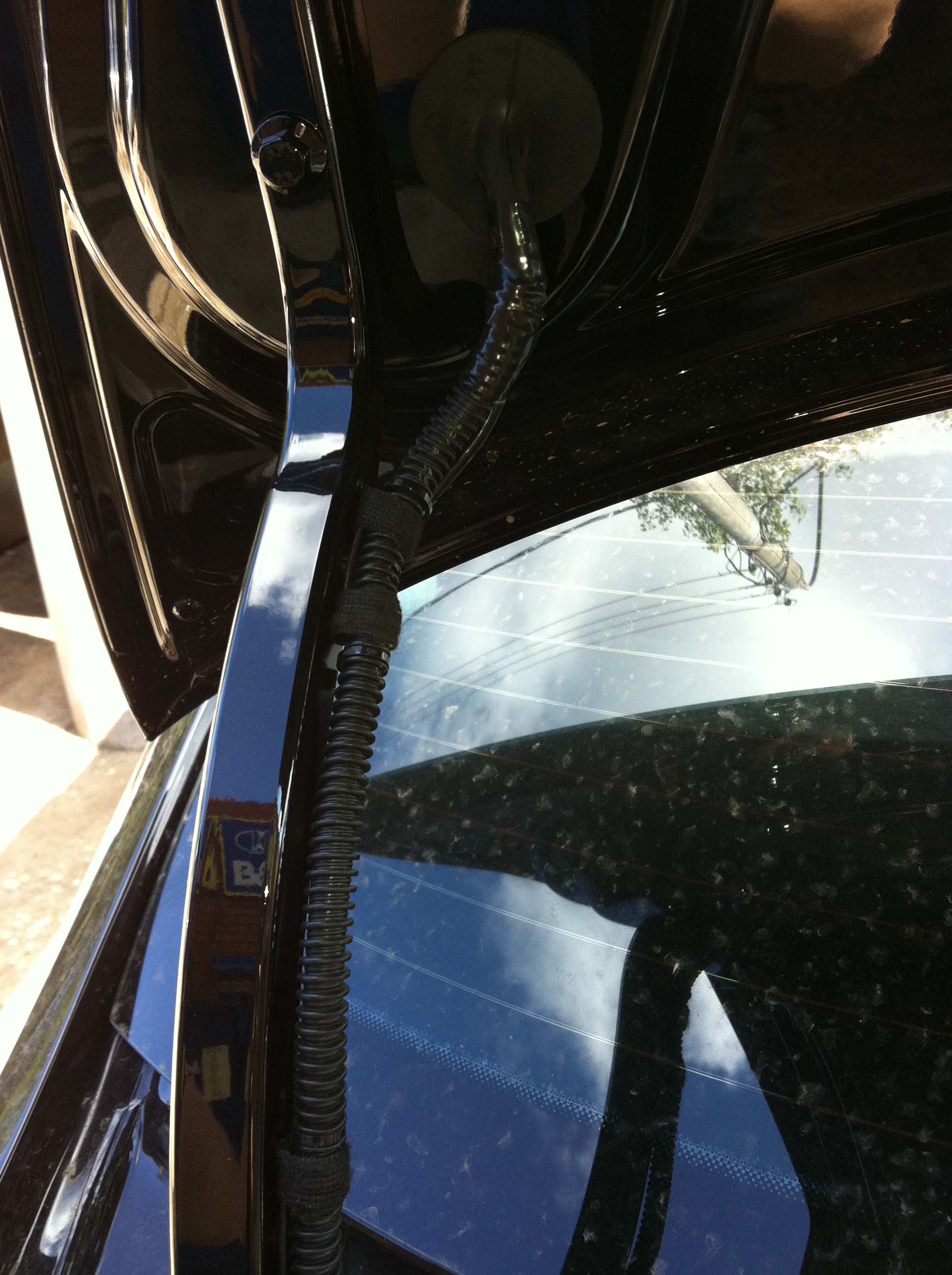

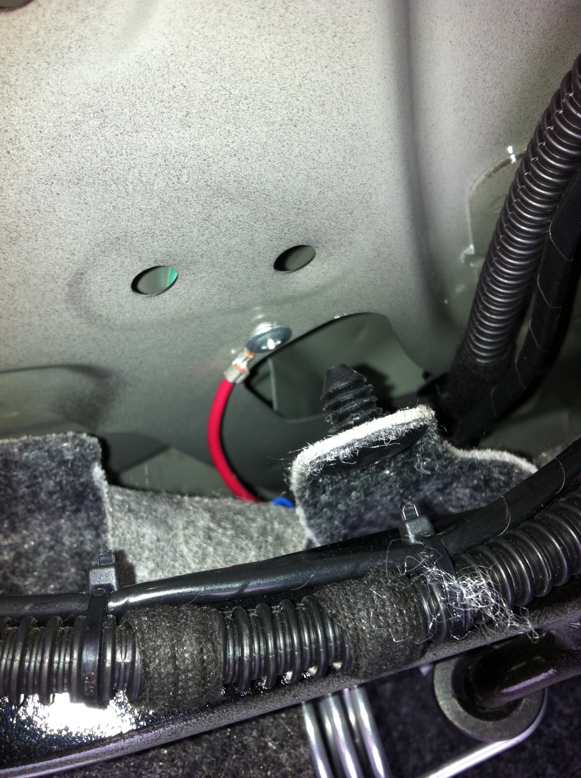

Долго подбирал и остановился на той же что и у handy. Обошлась в 2200р.
Просверлил посередине отверстие на 8, просунул штырь с проводом, подключился к правой лампе заднего хода (кстати, пучок с правой фары идет под нижним пластиковым кожухом багажника к левой, поэтому ничего не наращивал) и повёл провод под левой стороне через нижние облицовки дверей к голове...
Отверстие смазал силиконовым карандашом.
Цвет полос аккурат совпадает с частотой сигналов заводского парктроника :-)
Камера заднего вида для VW Polo sedan
Photo 29.08.11 13 23 45.jpeg [ 1.53 МБ | Просмотров: 15308 ]
Photo 29.08.11 13 24 56.jpeg [ 1.58 МБ | Просмотров: 15308 ]
Комментарий к файлу: минус саморезом на корпус

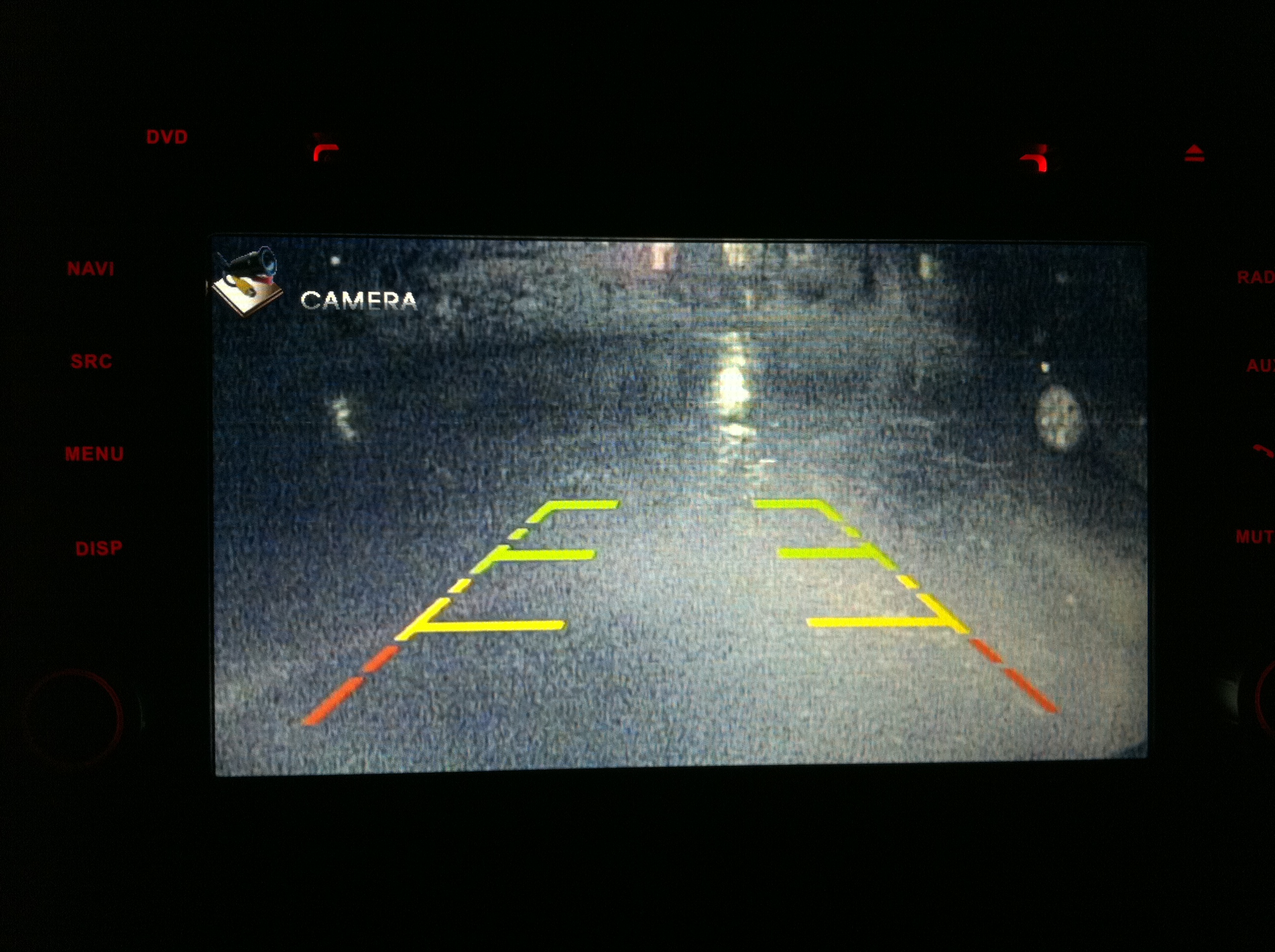

Ночью картинка как?
Сообщения: 473
Откуда: Самара
Благодарил (а): 205 раз.
Поблагодарили: 326 раз.
ivan90

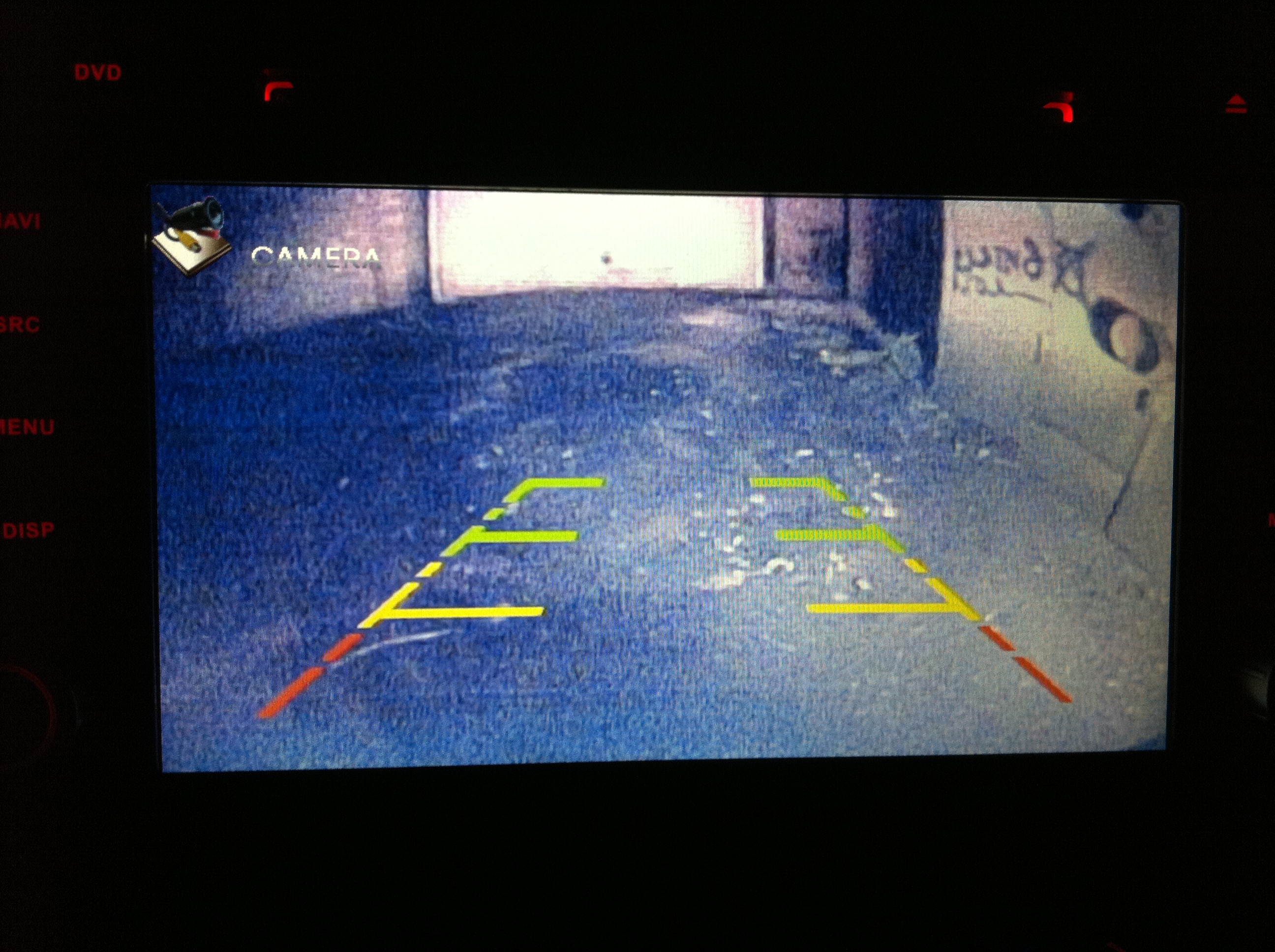

Ночью даже в полной темноте (во дворе или в гаражах) вполне сносно, особенно если тонированный "по госту"))- это наверное единственное спасение от посещения кузовного цеха.
Завтра могу скрин выложить

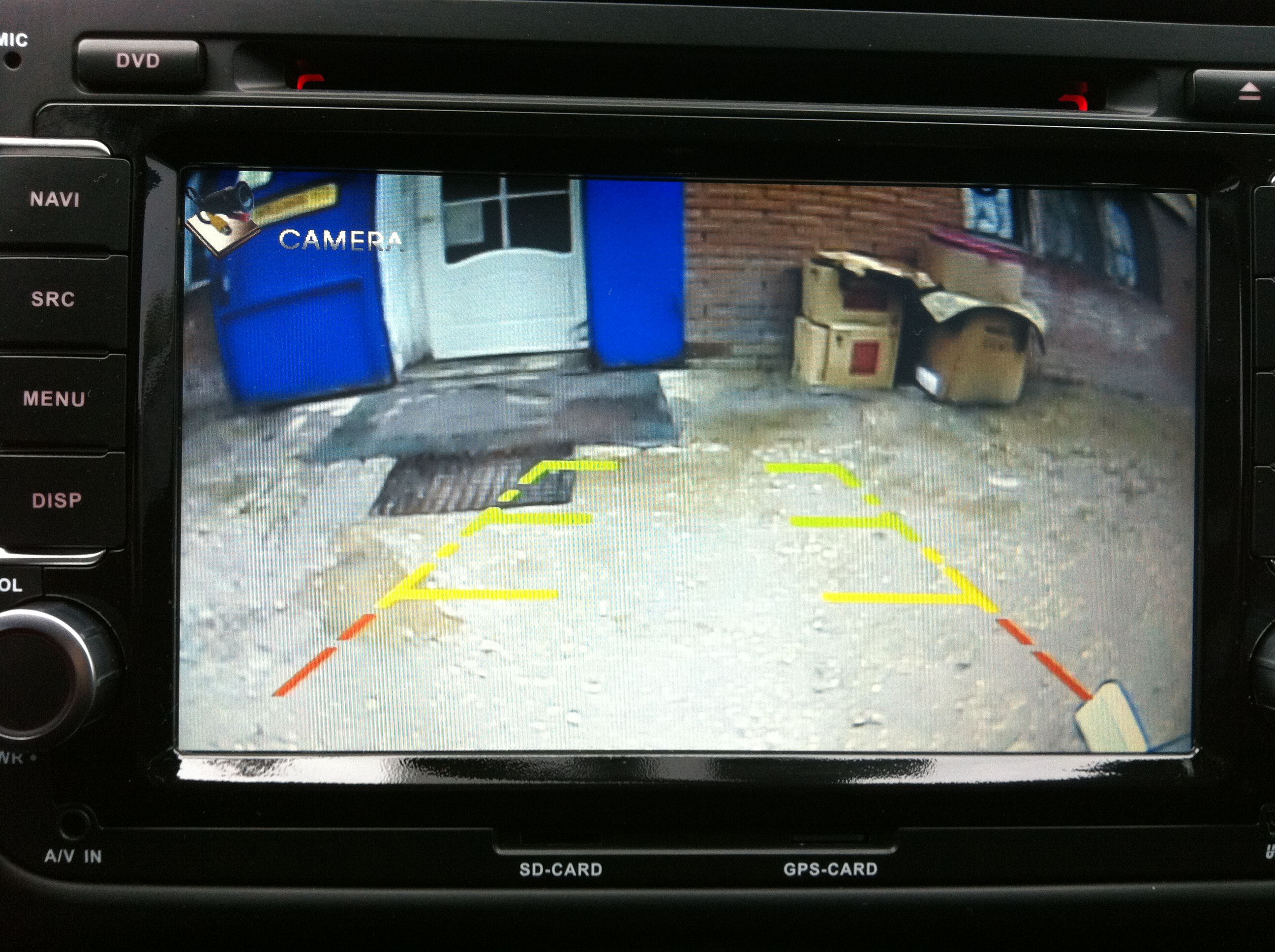

AvdeeFF
край заднего бампера виден на голове?
Сообщения: 473
Откуда: Самара
ivan90
Парковочные полосы на экране соответствуют внешнему краю задних колёс как не странно))
А под собой камера не видит примерно 25 см с краёв и 20 посередине (т.к. камера широкоугольная), т.е. если препятствие закроет нижний предел на экране, то в запасе будет 20-25 см до плохого настроения)
фото: специально приложил брусок к заднему колесу для проверки полос на экране
Photo 21.09.11 11 18 57.jpg [ 1.92 МБ | Просмотров: 12799 ]

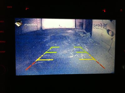

изображение камеры в ПОЛНОЙ темноте... даже под ногами ничего не видно)
Photo 21.09.11 19 47 01.jpg [ 1.45 МБ | Просмотров: 12760 ]
Photo 21.09.11 19 50 53.jpg [ 1.67 МБ | Просмотров: 12760 ]
