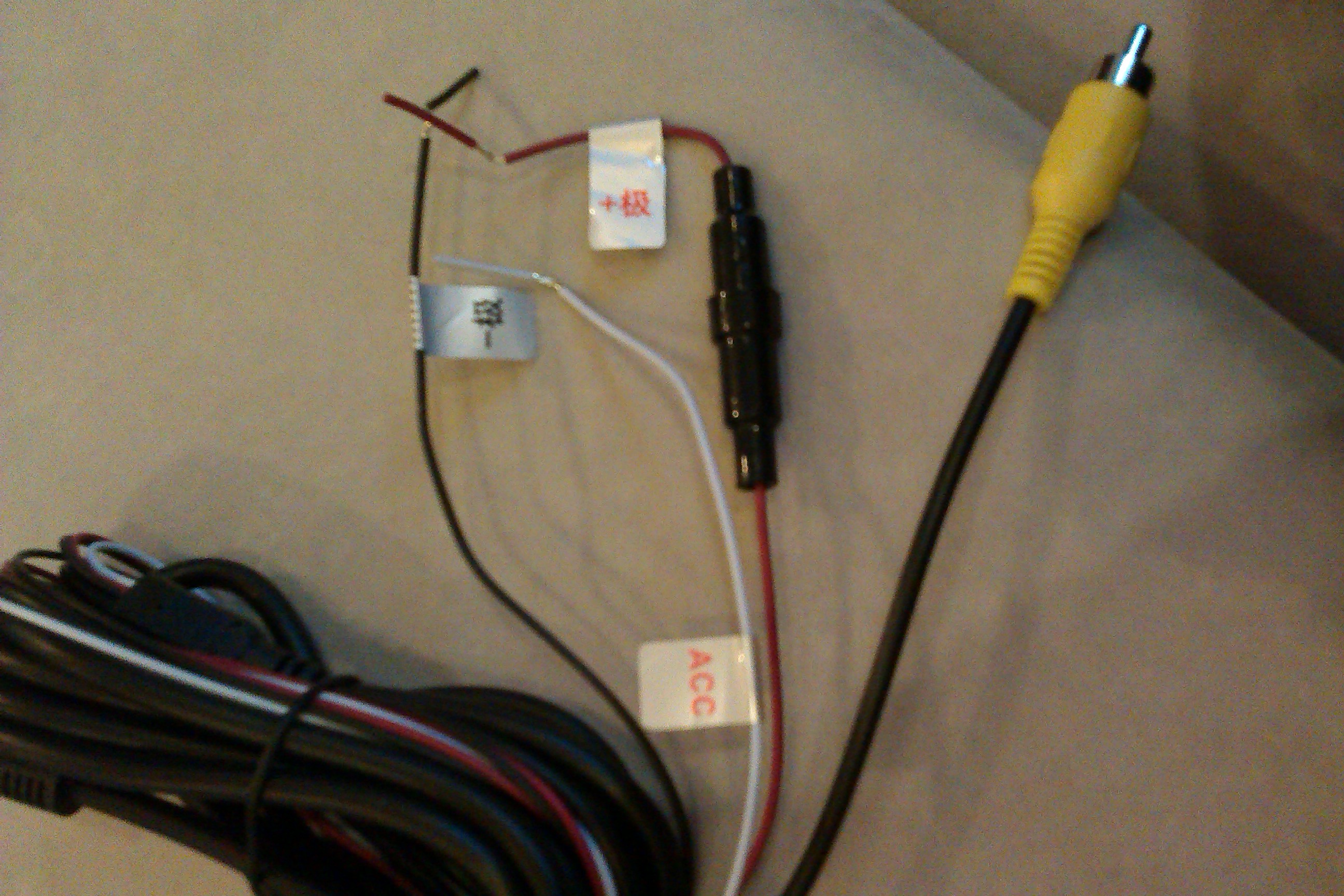

Наконец-то пришел мой видеорегистратор, теперь появился вопрос по подключению. Есть 3 провода: +,-, acc. Как правильно подключиться в бортсети?
Спасибо всем ответившим, уже подключил все сам
Комментарий к файлу: провод подключения видеорегистратора
