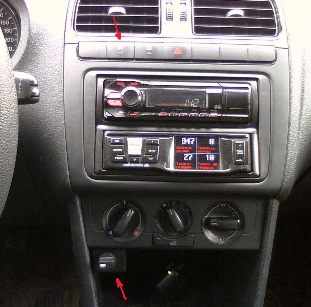

сфоткай кнопку плиз как оно вышло?

использовал кнопку подогрева лба (она со светодиодом) установленную на штатное место.заказывал у оф.шкоды (у них дешевле).
фотку регулятора скину позже (смартф. не пользуюсь).

Так же только что нашел как человек вставил штатную кнопку, то что я давно хотел себе сделать но не как не дойду, оставлю это здесь думаю хозяин странички не обидится :)
https://www.drive2.ru/l/4343470

[quote="aqwas"]
Доустановка кондиционера в базу VW Polo sedan
