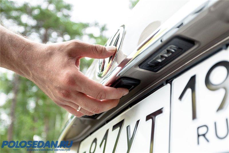

Эдем писал(а):
Я поставил вместо ручки багажника.
Ручка же по центру, а значит изображение будет более центрировано и симметрично. Поставил такую.
И подсветка абсолютно одинаково светит справа-слева, и функционал ручки сохранился.
У меня работает с RNS510 через RGB-декодер.
С китайскими майфунами, разумеется, будет работать напрямую.

На рестайлинге стали ставить ручку багажника.
На дорестайлинге нужно врезать - вещь стоящая, т.к. бегать в салон неудобно, сэкономили изначально.

Вот рестайлинговая крышка багажника:
Камера заднего вида для VW Polo sedan
Камера просто заменяется на заводскую ручку по принципу pin-to-pin.
Функциональность ручки при этом сохраняется.
Вот пример установки на дорестайлинг:
И камера ближе к центру, и появляется полноценная ручка багажника:
Интернет пестрит примерами установки и подключения кнопки.
Очень удобно, что не нужно дёргаться в салон.
Доброе времени суток! На поло седан 2011г.в.(trendline) подойдет? Спасибо.
Зарегистрирован: 08 ноя 2013, 01:00
Сообщения: 8
Откуда: Ленинград
Подойдёт, только нужно площадку под камеру подготовить.
И появится полнофункциональное открытие багажника + камера.
Без допила на ФЛ (рестайлинг) ставится простой заменой.

Выложил на драйве отчет об установке задней камеры на рестайл совмещенной с кнопкой багажника, может кому пригодится.
https://www.drive2.ru/l/9490954/
