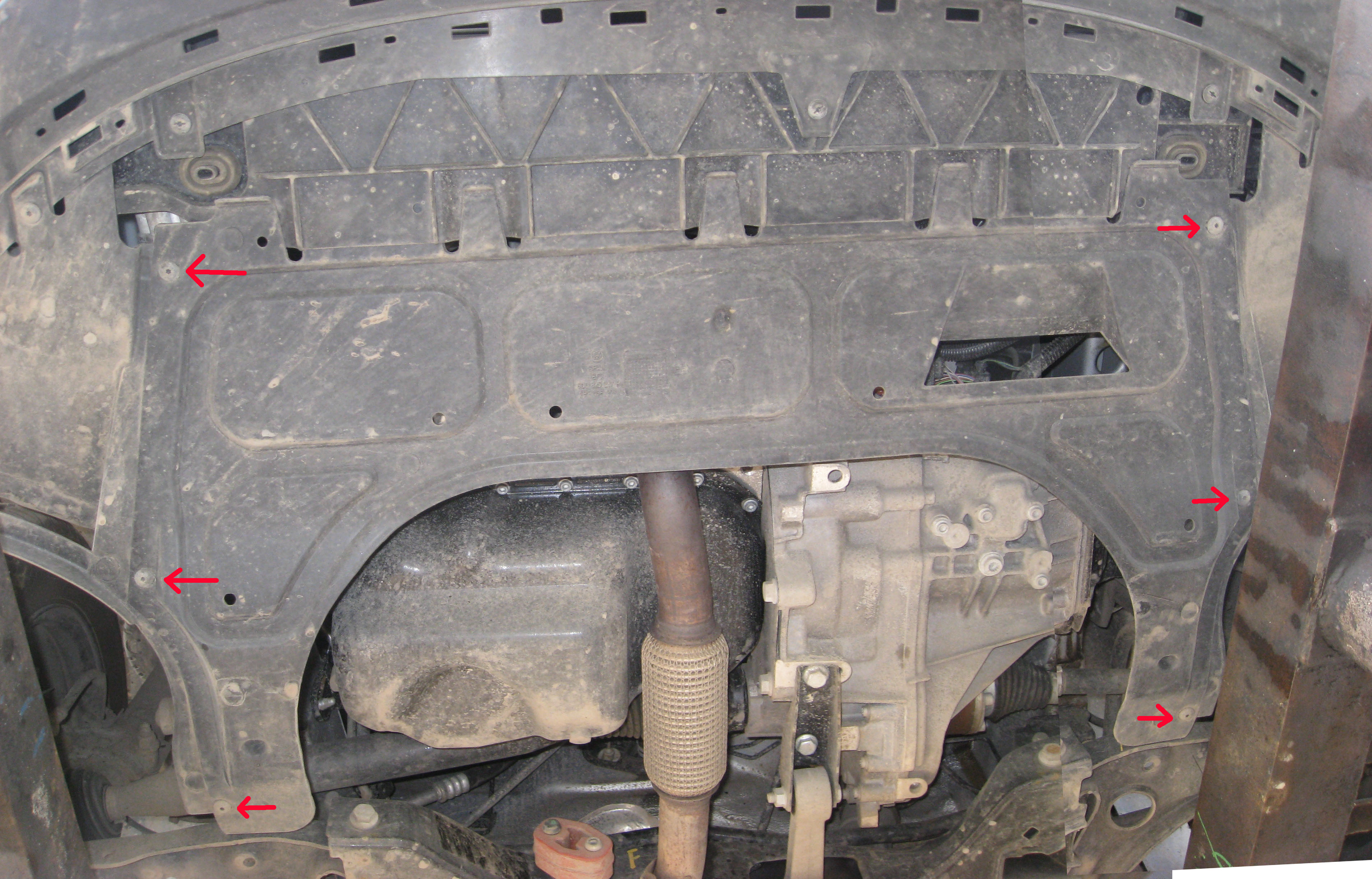

Т.к. оригинальные композитные (металлопластиковые) защиты на поло под артикулом 6R0 825 901 A (дорестайл, двигатель CFNA(B)) и 6C0 825 901 A (рестайл, двигатель CWVA(B) и CZCA) идут в комплекте без крепежа и кронштейнов (и стоят достаточно дорого), возможна их замена на оригинальные защиты от шкоды рапид, поставляемые полностью комплектными (крепеж и кронштейны присутствуют):
- дорестайл с двигателем CFNA(B) - артикул 5JA 071 608 (присутствует вентиляционное отверстие для обдува КПП и вырез в задней части под выхлоп).

- дорестайл с двигателем CFNA(B) - артикул 5JA 071 608 A (для дизельных европейских версий шкоды рапид, отсутствует вентиляционное отверстие для обдува КПП (поэтому ставить такую защиту можно только на машины с МКПП) и вырез в задней части под выхлоп (тем не менее, его можно легко сделать самостоятельно).

- рестайл с двигателем CWVA(B) и CZCA - артикул 5JA 071 608 B (присутствует вентиляционное отверстие для обдува КПП и отсутствует вырез в задней части под выхлоп (для установки такой защиты на дорестайл вырез можно сделать самостоятельно)).

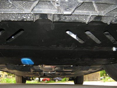

Поставил Novline с маслосливным отверстием.
При установке пришлось попотеть, т.к. у меня не было удлинителя торцевого ключа - а он нужен для крепления кронштейна к локеру, который достаточно глубоко с узким доступом рядом с горчим картером или вспомогательным ремнем. Потратил на установку 50 рублей за аренду эстакады и 1.5 часа, из которых минут 30-40 ушло на импровизации с обычным ключом вместо торцевого. Для доступа к боковым винтам пришлось подкладывать досточки под колеса, иначе не подлезть. Сливную пробку поджал куском резинки, иначе люфтила и могла дребезжать... Встала чётко, щели спереди нет. После установки заметил снижение "рыка" двигателя и появление высокочастотного призвука-гула.
Выбором довлен!
http://www.novline.com/index.php?id=4&k ... ang=1#lml2
NOVLINE NLZ5126020
1963 руб в Автопитер
Комментарий к файлу: Фото с колен
Защита двигателя для VW Polo седан
IMG_0839.JPG [ 196.75 КБ | Просмотров: 10867 ]
Комментарий к файлу: Инструкция
enginecover.jpg [ 124.22 КБ | Просмотров: 10867 ]

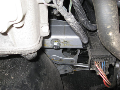

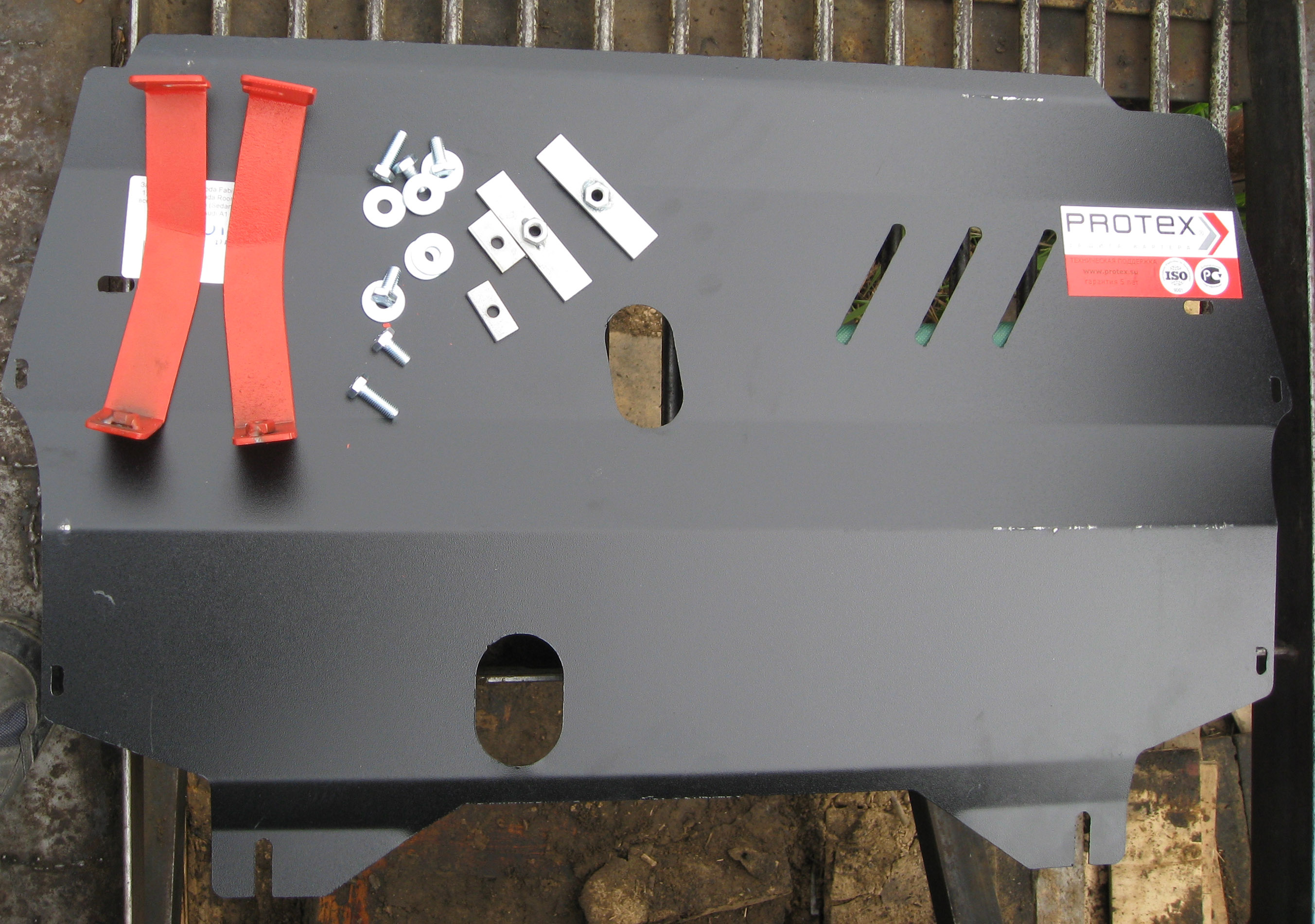

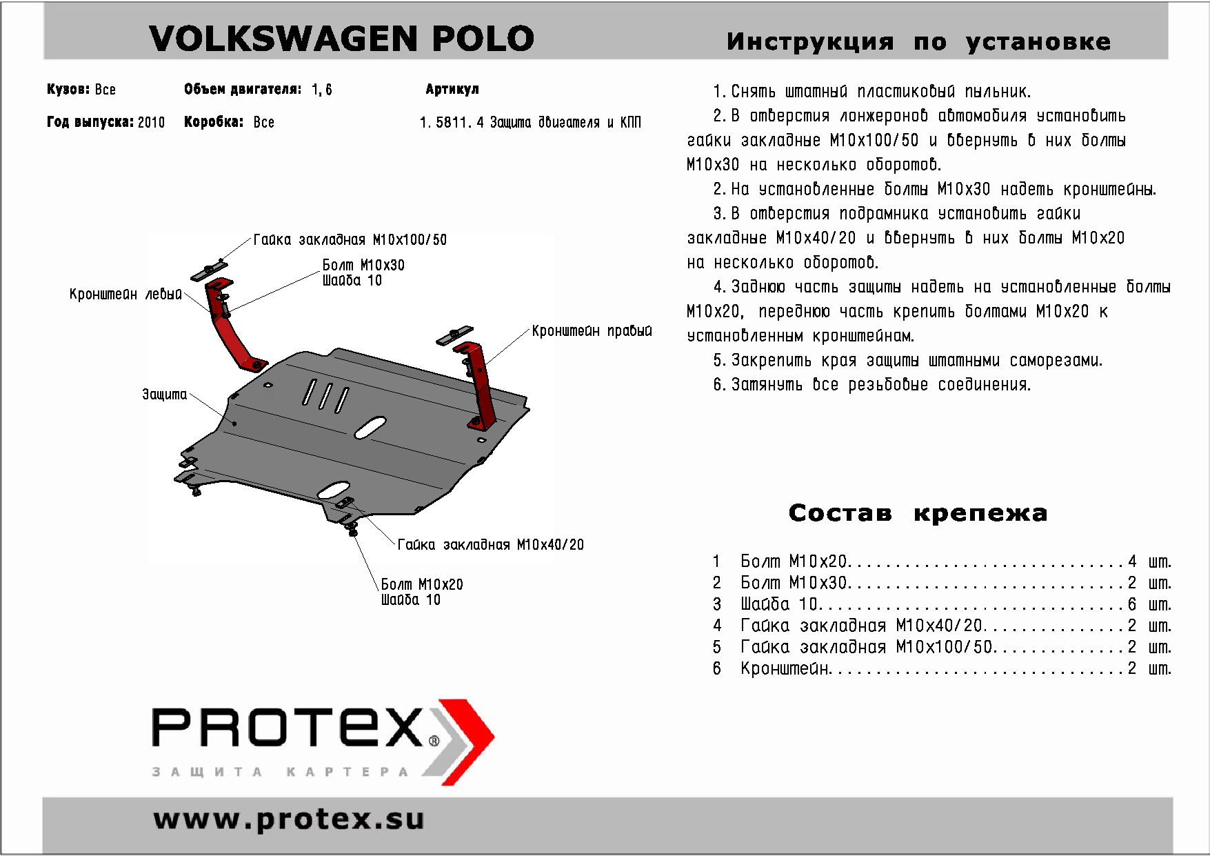

Установил защиту картера Protex.
Вот что получилось:
Комментарий к файлу: Инструкция производителя
1.jpg [ 244.73 КБ | Просмотров: 10387 ]

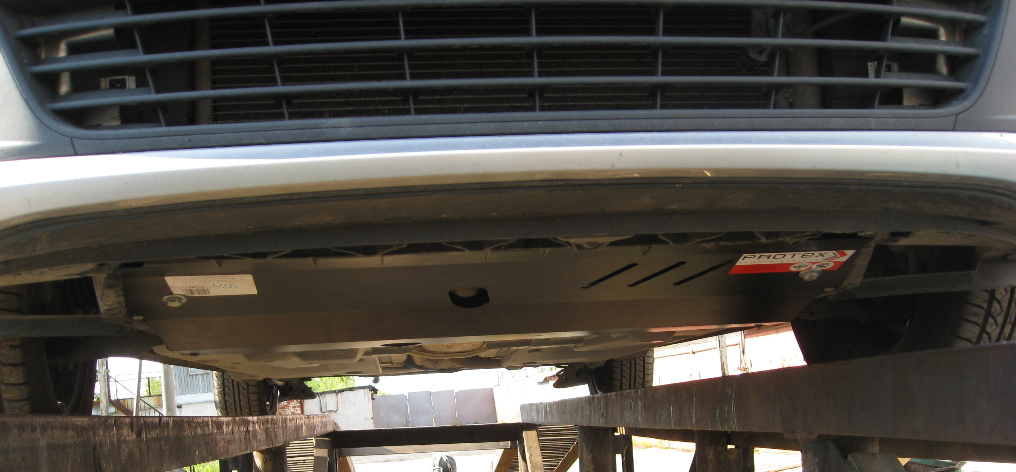

Комментарий к файлу: Общий вид защиты.
Есть отверстие для вентиляции и отверстие для слива масла.

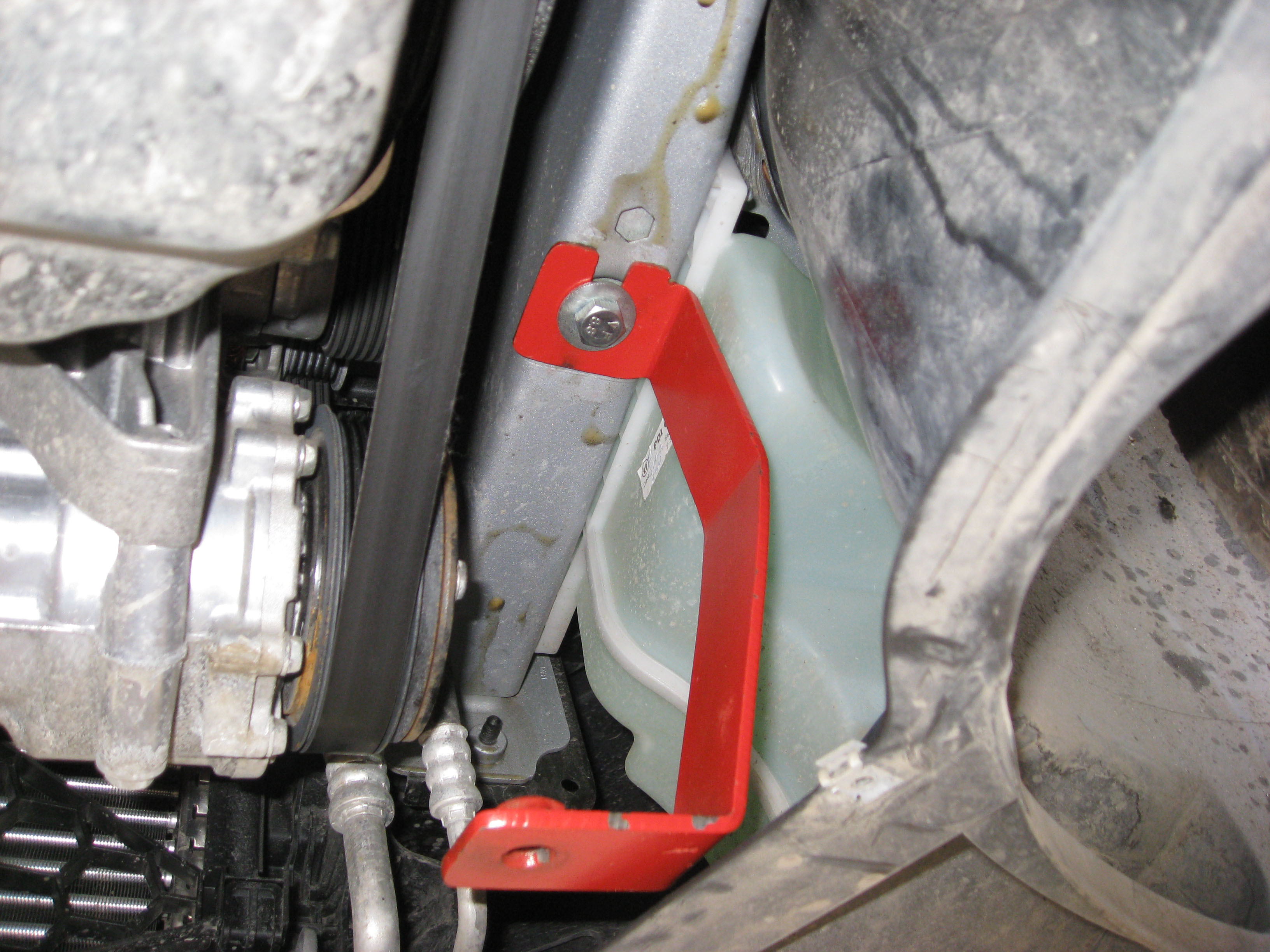

Комментарий к файлу: Вставить закладную гайку (через большое отверстие) и наживить болт.
С левой (водительской) стороны.

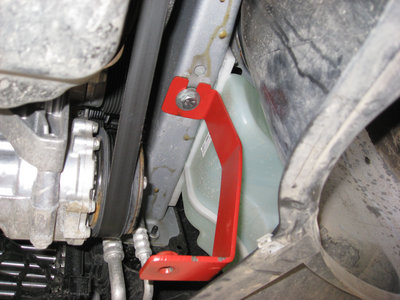

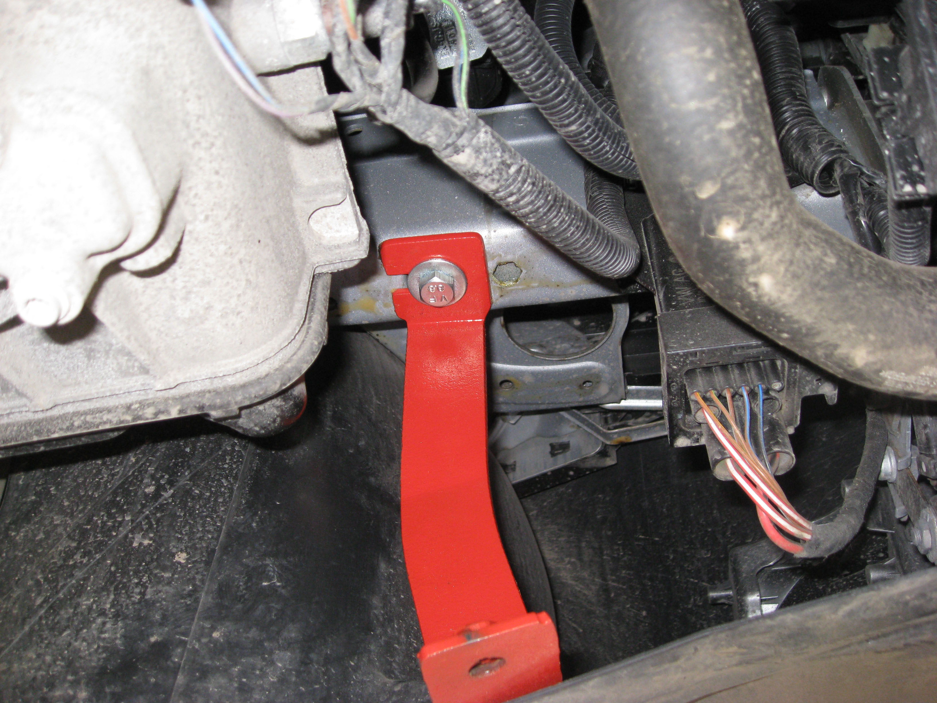

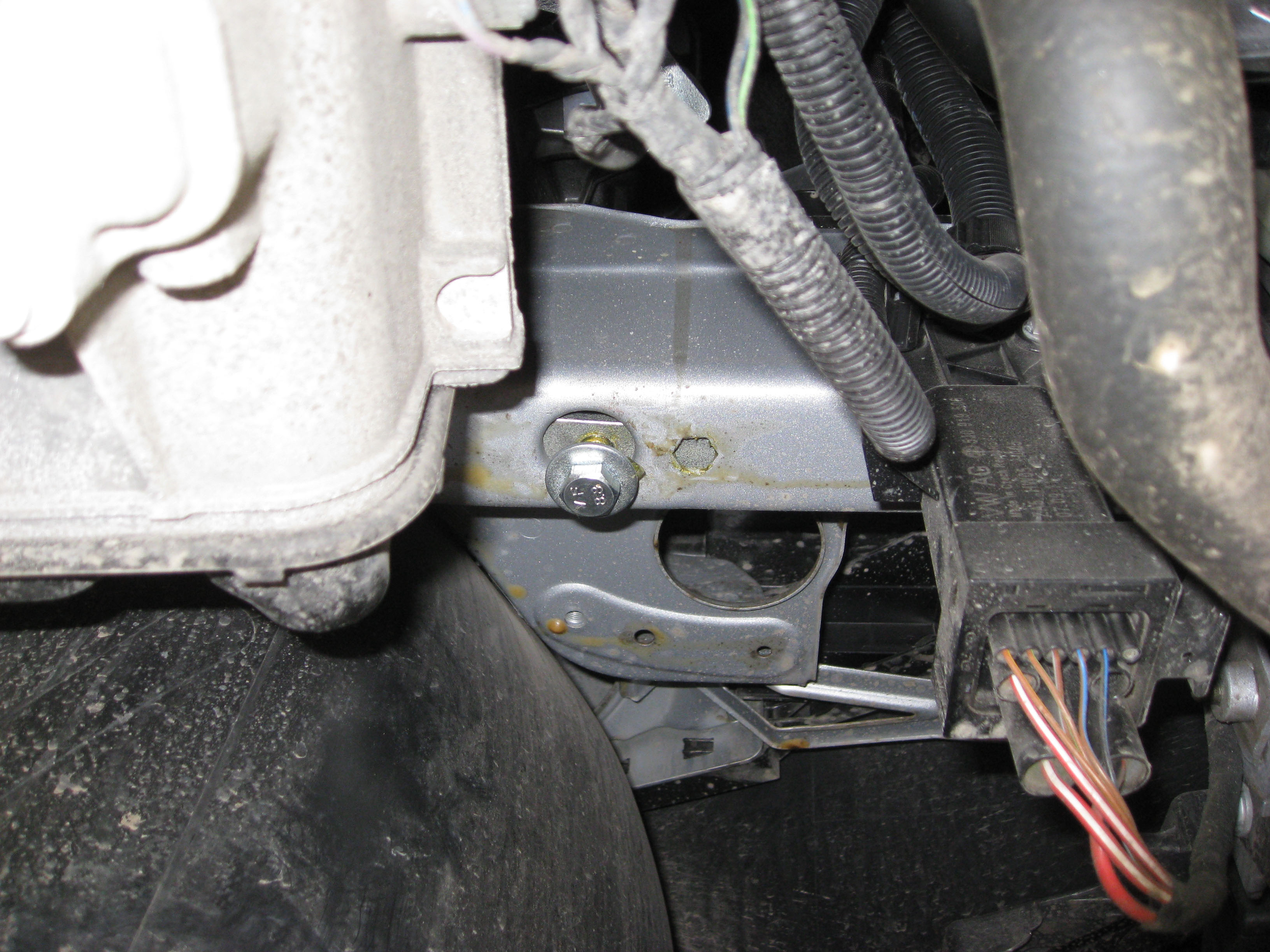

С правой стороны.
6.jpg [ 1.04 МБ | Просмотров: 10387 ]
Комментарий к файлу: Установленный кронштейн с левой (водительской) стороны

Комментарий к файлу: Установленный кронштейн с правой стороны

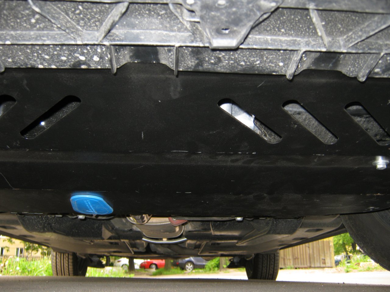

Установленная защита - вид снизу.
13.jpg [ 991.5 КБ | Просмотров: 10387 ]
Комментарий к файлу: Установленная защита - вид спереди.
14.jpg [ 963.71 КБ | Просмотров: 10387 ]

Нюансы установки:
- куда какой крепеж понятно из инструкции;
- крепление кронштейнов к лонжеронам имеет достаточно большой "свободный ход" вперёд-назад. Поэтому прежде чем затянуть кронштейны к лонжеронам пришлось несколько раз примерять защиту, чтобы сошлись все отверстия для болтов и саморезов;
- для крепления кронштейнов к лонжеронам нужен удлинитель для торцевого "17" ключа;
- если проём в яме или эстакаде узкий то придется "повыламывать" руки, чтобы подобраться к крепежу. Либо переставлять машину с начала к одному краю проёма потом к другому.
Писал отчёт дольше, чем устанавливал защиту :-))
