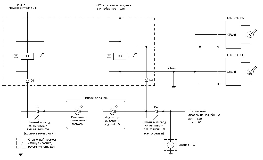

О сигнализации включения ДХО.
Сразу после установки ДХО понял, что не хватает сигнализации их работы - днём и включение своего основного света не разглядишь, что уж говорить про силу света всевозможных LED DRL. Плюс любая автоматика, по закону Мэрфи, ломается в самый ответственный момент, поэтому решено было засветить какую-либо сигнальную лампочку в своём ближайшем обозрении.
Т.к. в комплектациях тренд и комфорт в переключателе освещения отсутствует зеленая сигнальная лампа включения передних ПТФ, то воспользоваться предложением Riv_2000 напрямую не удалось. Колхозить с дополнительными светодиодами рука не поднялась, поэтому воспользовался сигнализацией включения задней ПТФ - жёлтенький значок на приборке мне показался очень подходящим, да и функция его работы для ДХО и задней ПТФ разнесена по применению на 99% - в первом случае - только днем, во втором - только в туман. ИМХО, в любом случае не подерутся, а сигнализация работы ДХО всегда перед глазами - второй месяц катаюсь, ничего плохого не выплыло, вот и решил поделиться...
Для универсальных LED DRL, используя всё ту же схему управления на двух реле, просто добавил еще одну цепочку (через диодную развязку D3 - D4) для зажигания сигнальной лампочки задней ПТФ. Снял приборку, отключил разъем, в подводящем жгуте нашел серо-белый провод, перекусил его и в разрыв установил дополнительный диод типа 1N4007 (или любой аналогичный, управляющий ток в этой цепи вряд ли превышает 20 mА), второй диод у меня установлен на плате "автоматики" и соединен с этой цепью дополнительным проводом.
Заодно, была переделана цепь контроля стояночного тормоза - в инструкции на установку StarLine B9 эта цепочка коричнево-черного провода тоже включается через диодную развязку D1 - D2. На практике, оно работало и без этих диодов, но теоретически правильно и безопаснее именно так.
И напоследок, поменял цепь питания ДХО: если раньше питание +12В бралось непосредственно с переключателя освещения, затем стоял предохранитель на плате управления, то сейчас я задействовал "резервный" предохранитель FU41 в основной распределительной коробке предохранителей. Для этого пришлось протянуть дополнительный провод от этого предохранителя до моей платы "автоматики", но это самое простое. Т.к. выходное гнездо FU41 традиционно для VW пусто, то заказывал этот дополнительный контакт по кат.номеру 000 979 135 через exist (можно использовать ближайшую разборку, но очень трудно объяснить - что нужно, или знакомого автоэлектрика). Для LED DRL с их мощностью в 15 ватт поставил 5А предохранитель, питание на нем согласно электрической схеме появляется только при повороте ключа зажигания. На этой же группе висит прикуриватель и салонный вентилятор (FU40 и FU42).

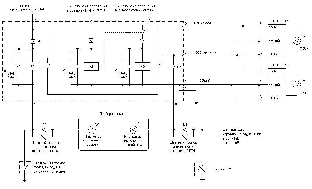

Что касается шкодовских LED DRL , то мой сегодняшний вариант схемы предусматривает дополнительное включение ДХО в режим 100% яркости при включени задней ПТФ - для этого и понадобилось третье реле. Испытать этот режим в реальных условиях пока не удалось - сильного тумана пока не было, да и эффективность этих ДХО в режиме ПТФ считаю мизерной - т.ч. это делалось только на случай полного перехода на штатные ПТФ с соответствующим светом.
+ исправил ошибку подключения в разъеме LED DRL... "опыт - сын ошибок трудных": - для режима 100% - контакт 3, для режима 15% - контакт 1. Думаю, что особо ни кому этим не успел навредить, т.к. реально знаю только одного человека, который решился повторить пересадку шкодовских ДХО на наш VW.
Комментарий к файлу: Схема управления и сигнализации универсальными LED DRL
ДХО_с сигнализацией работы 161011.jpg [ 84.81 КБ | Просмотров: 9480 ]
Комментарий к файлу: Схема управления и сигнализации шкодовских гибридов LED DRL
Автоматика ДХО_управление от ПТФ.JPG [ 67.86 КБ | Просмотров: 9480 ]

Уважаемый ТАТ
Ну зачем же так кричать.
Конечно, "если перестали светить не велика беда" - от 100р до ДТП (ни кому не желаю) где нибудь на загородном шоссе т.к. не заметила нас встречка при обгоне. Но речь не о том. За долгие годы работы с разнообразными системами автоматики каких только отказов не насмотрелся, опыт то даром не приходит, и вовремя обнаруженная неисправность сохраняла и деньги и здоровье.
Но в любом случае, принцип разумности и достаточности является приоритетом и для меня. И если фактические затраты на реализацию сигнализации влючения ДХО составляют 2 рубля (цена двух диодов) плюс идея и работа на уровне хобби, то удовольствие от результата конечно же перевесит вопрос ЗАЧЕМ.
Да и бегать проверять - включились ДХО или нет, как то не соответствует марке VW, ИМХО.
